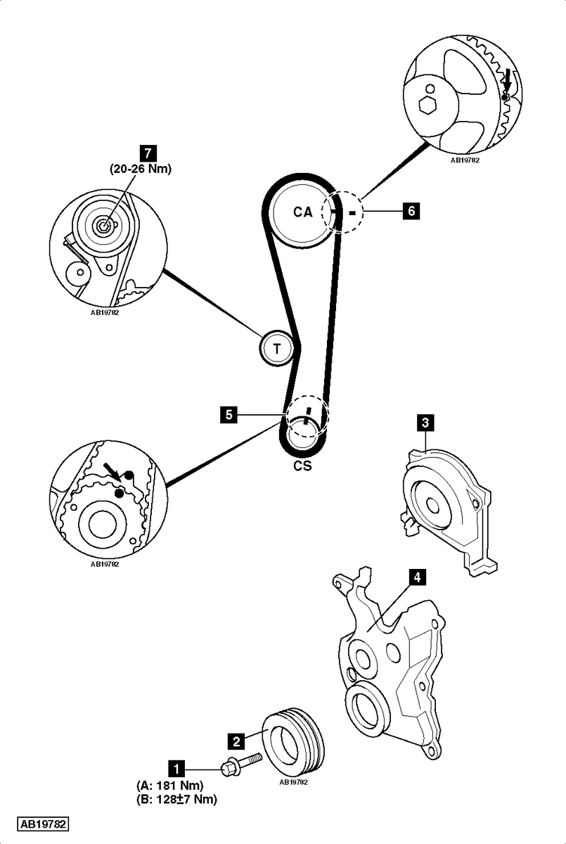

כעת נשאר לי לדעת רק איך מכוונים במנוע הנ"ל את הטיימינג

תרשום דגם מנוע אני מניח שמישהו בזמן הקרוב יעלה תמונה מאוטודאטה. אין לך באמת מה להפסיד אבל קח בחשבון שמה שניראה מבעד למיכסה השסתומים לא בהכרח נכון ואם צלחת השסתום היתעקמה או ניגרם נזק למוביל לא ממש תראה זאת. ניתן גם לבצע בדיקת לחץ הפוך כדי לדעת אם באמת יש פגיעה.
