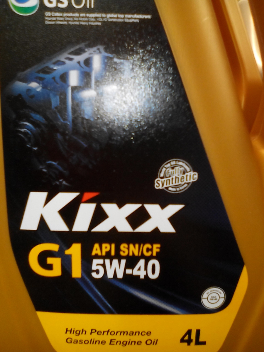

שלום, קניתי בהום סנטר את השמן הבא: KIXX G1" API SN/CF 5W-40".
זה השמן שהומלץ לי ע"י המוכר, שמן סינטטי מלא שכתוב עליו שמיוצר בקוריאה ומותאם לרכבי יונדאי / קאיה.
האם זה בסדר ליונדאי I30 בנזין?
אין לי כרגע אפשרות לצלם אבל לא רשום בשום מקום A3, לא מאחורה ולא מקדימה...
אבל רשום שמן לשימוש יונדאי וקאיה, האם זה מספיק?
הדרישה לשמן היא SL ומעלה או ACEA A3, מאחר והשמן עומד בתקן SN אזי הוא עומד בדרישה. מבחינת צמיגות: 0W40 או 5W30 או 5W40.
תמיד זה או.
