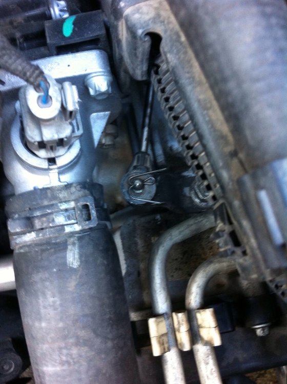

אז אחרי שנמאס לי מלהחליף בוקסות בקצה של בורר ההילוכים, מצאתי פתרון לחבר עם קרוז שקנה מליסינג.
קשרו לו את הקצה של הבורר למחבר שלו עם אזיקונים.
לא רצה להזמין מאיביי - בושינג מתאים.
פירקנו את התושבת שעליה יושב הפין, קדחנו קדח קטן- בחזרה למקום.
שפלינט מכניסים בחריץ לאחר שמלבישים את הכובע שבו אמור לשבת הבושינג- ולנעול בכיפוף מתאים.
כמובן, שזה מתאים גם לשאר רכבי GM ובטח ובטח לאופלים החדשות.
למוסכים יש נטייה לדחוף לנו את כל הכבל- מי שאין לו סבלנות לעשות לבד.
Shifter cable bushing repair kit
וקיבלתם בושינג חדש שנכנס בקליק.
פתרון יפה.
איך קדחת קדח בגולה הקטנה הזאת?
תעקוב אחרי זה ותבדוק שהפלסטיק לא נאכל כתוצאה מהחיכוך.

בקוואליר שלי יש את הבעיה הזאת, בניתי פלח אלומיניום ואני תופס עם אזיקונים וזה מחזיק בערך שנה. (לפני כל נסיעה לא מנהלתית אני מחליף אזיקון ובודק לתקינות)

אני בקוואליר מוחזק על ידי אזיקונים כבר בערך שנה וחצי חח.. מחזיק יופי כבר בערך 20 אלף קילומטר.. לא רואה סיבה להתאמץ לסדר פתרון אחר בכלל.. מקסימום אם יתנתק האזיקון נשים חדש.. יותר זול מיזה אין :)

גם אני על אזיקונים אבל לפני כל נסיעה ארוכה אני בודק ומחליף, ואם לא יוצא לי אז פעם בחודשיים אני מחליף אחד מהאזיקונים.
מדברים פה על מערכת בטיחותית לא פחות מבלמים!
אם אתם מאבדים בלמים מכל סיבה שהיא הגיר הוא המוצא האחרון כדי להקטין נזק.
(ועוד הזדמנות לומר תודה למהנדסים האמריקאים או הקוריאנים, זה כבר לא ברור)
לכן הפיתרון פה נראה מצויין, משהוא קבוע וחזק ובלי בלאי גדול כמו אזיקונים.
