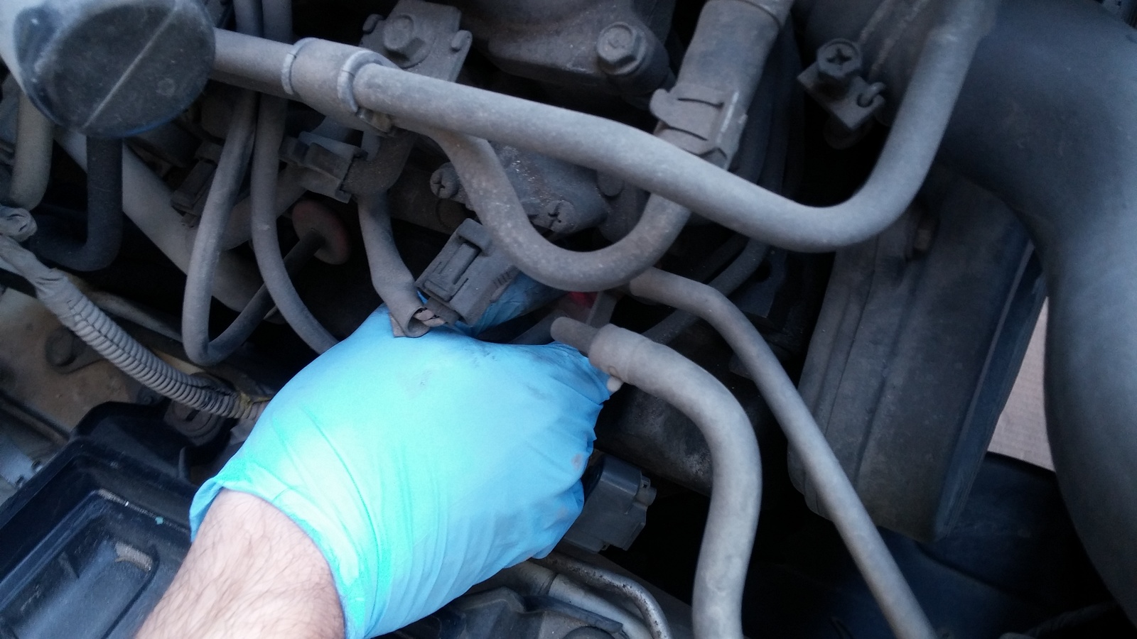

את הליך הרכבת הפלאגים אסביר בהמשך, כעת אתייחס לצד השני של המנוע (2 הפלאגים האחרים,צד ימין).
גם פה כדי לקבל גישה יש לפרק את מיכל נוזל השמשות(לא לגמריי), הליך פשוט למדיי.
%D7%A4%D7%AA%D7%99%D7%97%D7%AA_%D7%91%D7%A8%D7%92%D7%99_%D7%95%D7%95%D7%99%D7%A9%D7%A8%D7%99%D7%9D4MN6E.jpg
בתמונה:אסף מנתק בעזרת בוקסה את 2 הברגים, הוא העדיף בוקסה על מברג פיליפס כדי לא לשחוק את ההברגה, ממליץ.
ממשיכים בלנתק את הקונקטור:
%D7%94%D7%95%D7%A6%D7%90%D7%AA_%D7%A7%D7%95%D7%A0%D7%A7%D7%98%D7%95%D7%A8_%D7%95%D7%95%D7%99%D7%A9%D7%A8%D7%99%D7%9DrzIFj.jpg
הסבר:2 החלקים הירוקים המחוברים נשלפים בזהירות.
לא סתם אמרתי שלא מנתקים לגמריי, הצינור נשאר מחובר ואת מיכל נוזל השמשות מניחים בזהירות על קופסת הפיוזים:
%D7%9E%D7%99%D7%9B%D7%9C_%D7%95%D7%95%D7%99%D7%A9%D7%A8%D7%99%D7%9D_%D7%91%D7%97%D7%95%D7%A5KLdJD.jpg
שימו לב לחור העגול שלידו עלה ונמצא בין המצבר (הפלוס האדום בתמונה) לקופסת הפיוזים, עליו מעגנים בחזרה את מיכל נוזל השמשות.
גם פה אנחנו מנתקים את 2 חוטי ההצתה האדומים במשיכה קלה.
ממשיכים בניתוק עם בוקסה ומאריך:
