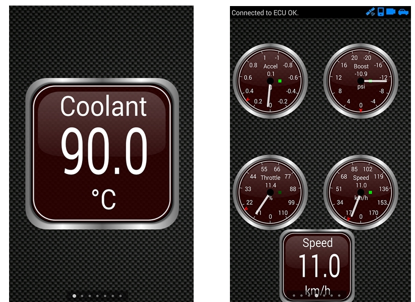

טוב, ביליתי עכשיו שעה ברכב. אתחיל מהמסקנה: המתאמים של אנג'י דפוקים.
עשרות ניסיונות בוצעו להתחבר עם המתאם לאנג'י ולטורק, רק ניסיון אחד הצליח להתחבר לטורק, ושני ניסיונות לאנג'י בלבד.
באנג'י - שלא בא לו להתחבר מתקבלת הודעה בנוסח "נא לחבר את המתאם" (אבל מחובר).
בטורק - "לא נמצא".
ניצלתי את ההזדמנות שהסכים להתחבר לטורק ועשיתי עם הרכב נסיעה כדי לבדוק איתו נתונים - כשהתוכנה מתחברת עובד טוב.
המנוע מניע עם 2 האפליקציות- כאמור אך ורק קשיי התחברות לשתי האפליקציות. לא נדלקה שום נורה והכל בסדר מעבר לזה.
עוד בעיה היא שהמתאם עובד קבוע ולכן עלול לחסל את המצבר (מילא אם הוא היה עובד תקין, אך גם זה לא).
כנראה הפתרון הוא מתאם נורמלי מאיביי - בינתיים המתאם נותק מהרכב. מצ"ב צילום מסך.

לכל אלה שנתקלים בקשיי התחברות, מצאתי שיטה שיתחבר יותר טוב. תעקבו אחר הפעולות.
1. ודאו שהבלוטוס בטלפון עובד - אם לא אז תפעילו אותו.
2. הכניסו את המפתח לסוויץ' וסובבו חצי מהלך: הנורות יידלקו. לא להניע.
3. חברו את המתאם פנימה לתוך השקע.
4. הפעילו את האפליקציה. אמור להתחבר.
אם עדיין לא מתחבר:
1. נתקו את המתאם מהשקע וחברו שוב.
2. נסו להריץ שוב את האפליקציה.
אנא דווחו אם יש שיפור - אצלי כן.
