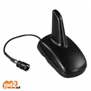

אז ככה, הרכב הוא סיאט איביזה FR 2014, והאנטנה הנוכחית היא אנטנה ארוכה ומכוערת להפליא.
אז כרגע אני מחפש אנטנה חלופית שנראית כמו האנטנות הקצרות המקוריות - צירפתי תמונה.
2 שאלות:
1. יש לי ברכב מערכת מולטימדיה שהותקנה בארץ לפני שמסרו לי את הרכב (רדיו מילאנו), עכשיו המערכת כוללת גם GPS, השאלה אם אנטנה כמו בתמונה למעלה עם חיבור בודד יתאים, או שאני צריך לחפש אנטנה עם כמה חיבורים גם לרדיו וגם ל-GPS?
2. אם מישהו מכיר \ שמע \ ראה מקום שמוכר כאלו או אולי אפילו אופציה להזמין מצ'מפיון, שתואם למה שפירטתי למעלה, אשמח אם תמליצו
תודה :-)

על-מנת להחליף את האנטנה תצטרך להחליף גם את בסיס האנטנה ולמצוא מתאם לכבל של האנטנה המקורי וכמובן הדבר מצריך פירוק הדיפון הפנימי של התקרה
בכדי להגיע לאום שמהדקת את האנטנה לגג.
איך חיברו ברדיו מילאנו את מערכת השמע וה-GPS לאנטנה אינני יודע.
איזה כייף לי :)
אנטנת gps לא קשורה לאנטנה שאתה מדבר עלייה יש לך כבר אחת מותקנת מן הסתם אם יש לך gps במכשיר
וכמו שכתבו זה פרוייקט תצטרך לפרק את הגג
עוד משהו בvw jetta יש סוג של אנטנת כריש קטנה מקורית תוכל לבדוק בצמפיון אם מוכרים.
