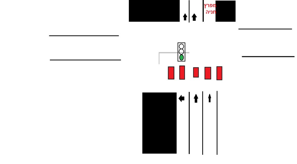

יוצא לי דיי הרבה לנסוע בכבישים כמו הכביש שציירתי בציור המצורף. כפי שניתן לראות זה הוא כביש שמתחיל כשתי נתיבים ישר, ואז הנתיבים ישר "סוטים" ימינה בשביל לפנות מקום לשתי נתיבים לפניה שמאלה.
יש לציין: הקווים השחורים בציור הם קווים מקווקוים בכביש.
נניח ואני הרכב הירוק. אני נוסע בנתיב השמאלי וממשיך איתו גם כשהוא סוטה. לרוב אני לא מאותת כי מבחינתי אני לא עובר נתיב, מידי פעם אני כן מאותת כשאני רואה שהרכב בנתיב הימני מתעקש להיכנס לנתיב שלי.
שאלה ראשונה: האם עצם העובדה שאני ממשיך בנתיב שלי (מכביש דו נתיבי לכביש 4 נתיבים) נחשב שאני עובר נתיב ואני צריך לאותת? או שאני יכול להמשיך בנתיב שבו נסעתי (שמאלי ישר) גם כשהכביש מתרחב?
כמו שציינתי קודם, יש נהגים שמתעקשים להמשיך ישר במלוא מובן המילה, כמו הרכב האדום בתמונה. אני משתדל נורא להיזהר בכביש כזה במיוחד בבוקר כי אני יודע שיש לא אחד כזה, אז אני מאט ולפעמים גם נותן להם להיכנס בשביל למנוע פקק או חלילה תאונה.
שאלה שניה: הםא מבחינת החוק זה נחשב מעבר נתיב (בשביל הרכב האדום) והוא חייב לאותת ולעבור לנתיב שלי (כביכול) רק שהוא פנוי? מה קורה במקרה של תואנה בין הרכב האדום שהמשיך "ישר" לבין הרכב הירוק שהמשיך כביכול בנתיב שלו? האם האשם יהיה הרכב האדום (התפרצות לנתיב לא פנוי) או הירוק (כי כביכול הנתיב שבוא הוא נסע הפך לפניה שמאלה והוא צריך לעבור נתיב).
אני מרגיש שאני יודע את התשובה אבל אשמח לחזק אותה.
תודה

מבנה צומת כזה, אינו מבנה טבעי, והוא משקף את פאר היצירה של מע"צ בתחום הרחבת הכבישים ללא סלילה מחדש (ולמען ההגינות, כאן יש לציין גם את היתרונות: מהירות הבנייה, צמצום שטח כיסוי האספלט והקטנה משמעותית של העלויות).
לצערנו בהרבה מהמקרים אין שום שלט אזהרה המתריע על הטיית הנתיבים, ואם יש שלט כזה, אז הוא קטן, עקום, לא ברור, והוא מוסר ממקומו עם תום העבודות.
לצורך העניין התשובה היא ברורה ופשוטה: הרכב האדום (שכנראה לא במקרה קיבל את הצבע האדום) מבצע עבירה אם הוא ממשיך בנסיעה בקו ישר. מדובר במעבר נתיבים לכל עניין ודבר. מעבר נתיב כזה ללא אזהרה וללא בדיקה דינה כהתפרצות לנתיב.
הרוב המוחלט של הנהגים, עושים זאת בצורה לא מודעת לחלוטין. הם אפילו לא שמים לב לסימונים על הכביש. סביר להניח שאחרי הצפירה שלך, האיתות ואולי אף ההתנגשות, הם יגיבו בגישה של "מאיפה באת לי"?
הפתרון היעיל לעניין, הוא האטה משמעותית בהגעה למקום כזה (גם במחיר של פספוס האור הירוק) והתכוננות לתגובה במקרה שהרכב בנתיב ליד מחליט לבצע את "יישור הנתיבים".
נ.ב: דוגמא לצומת כזו היא צומת דרור ההולך ונבנה.

GoRide המון תודות! ככה חשבתי, אכן אלה כבישים נורא מעצבנים ואני תמיד מאט בהם ומגביר ערנות, כי ב 100% מהמקרים יש לפחות נהג אחד בנתיב הימני שתמיד תמיד ממשיך לנסוע בקו ישר.
