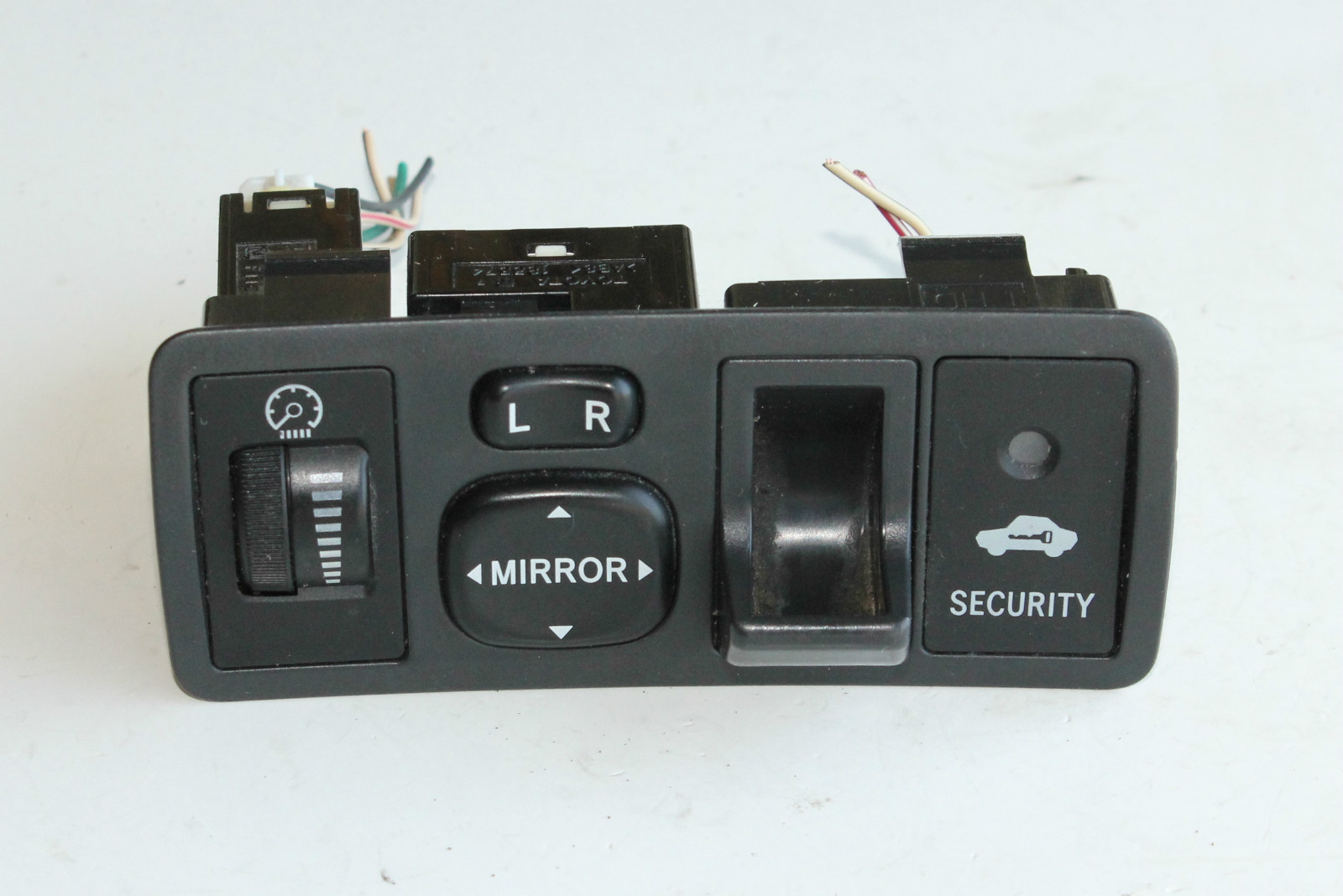

טויוטה קורולה 2003-7 דגם SUN , אמור להיות אור בלילה במתגים הנ"ל ? (הכוונה בזמן הדלקת אורות דרך ראשיים), תודה לכל העונים.

רק במתג השמאלי
אצלי לא עובד,אולי אף פעם לא עבד,כנראה נשרפה מנורה שם.
טוב,אם אני רוצה שתהיה תאורה: האם ניתן להחליף רק נורה או שצריך לקנות כזה מפסק?

טוב, vovik1978 צודק, המתג השמאלי אמור להידלק.
עדכון: הורדתי את המפסק השמאלי מהפאנל, פתחתי אותו, למעשה זה קצת סיפור לפתוח אותו(כנראה אמורים להחליף אותו קומפלט ולא להתעסק איתו בכלל), בכל אופן, התעסקתי איתו קצת, פתחתי אותו לבסוף(לא נשבר שום קליפס), יש שם נורה מולחמת, לאחר בדיקה אכן היא שרופה, מצאתי נורה אחרת באותו הגודל, חדשה מתוך מפסק שהיה לי במחסן 12v, חיברתי אותה באותו אופן, 2 נגיעות הלחמה, סגרתי הכל, עובד עכשיו פיקס!
שאלה נוספת: האם האמצע של הפאנל (איפה שמכוונים מראות צד), אמור להיות שם תאורה?
