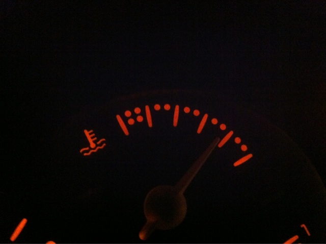

ערב טוב,
אני יודע שהנושא של הוספת שעון חום נחרש רבות בפורום, וישבתי לקרוא הרבה מאוד.
בקליאו המד חום הוא ללא מספרים וזה רק ע"פ ניחוש. (90 אני יודע איכן נמצא)
אך לא כלכך מצאתי את הקונקטור להתלבש עליו.
באיביי ראיתי שעונים חום בעלי 2 חוטים, אחד שחור ואחד אדום וכאלה עם 4 חוטים. מה ההבדל ?

אם אני זוכר נכון, יוניט טפרטורה על בית הטרמוסטט היא בעלת 3 מגעים ויש לה שני תפקידים - לדווח טמפרטורה למחשב מנוע וללוח שעונים.
בשביל מה בדיוק צריך שעון נוסף?
הקו השלישי בשעון בלוח שעונים זה בערך 103-105 מעלות.
למה צריך מספרים?
אצלי ברכב גם אין מספרים, אבל יש קו עבודה (מתחיל מאיזה 70-110 ככה, אני ראיתי במודל חדש יותר עם אותו מנוע, שם יש לו מספרים).
מעבר לכך, אם אני רואה שהמחוג חרג מקו העבודה, קודם כל עוצר ומכבה מנוע.
רנו האלו שיהיו בריאים, אם הדגשה לנק' חמה יותר וכו', או לפחות קו עבודה.
תראה מה רשום בספר רכב.
פשוט תדע שאם הוא עולה הרבה מעל החצי, יש בעיה.

בגלל שהרכב די ישן, אם זה לא מפריע לנסיעה ולעבור טסט, אני הייתי דוחה את זה כמה שאפשר.
בספר רכב לא ראיתי הזכרה כלשהיא לקו עבודה.
אך 90 אני יודע איכן נמצא.
