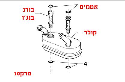

בתמונה שצירפת ניתן לראות את בורג הבנג'ו של מחליף החום (קולר) של התיבה האוטומטית.
אכן לבורג קיים אטם שיש להחליף במידה ומפרקים את הקולר. אם הנזילה מהאטם אכן אפשר להחליפו.
השאלה הנשאלת האם באמת השמן נוזל מהאטם של הבורג או פשוט שמן מטפטף ממקום אחר ומתנקז באיזור הבורג.
צבע הנוזל ההידראולי של התיבה הינו בצבע אדום כאשר הנוזל חדש.

לנוחויותך הוספתי שרטוט עם הסבר קצר.
