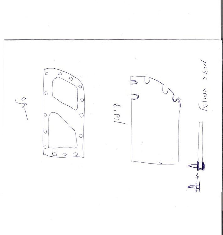

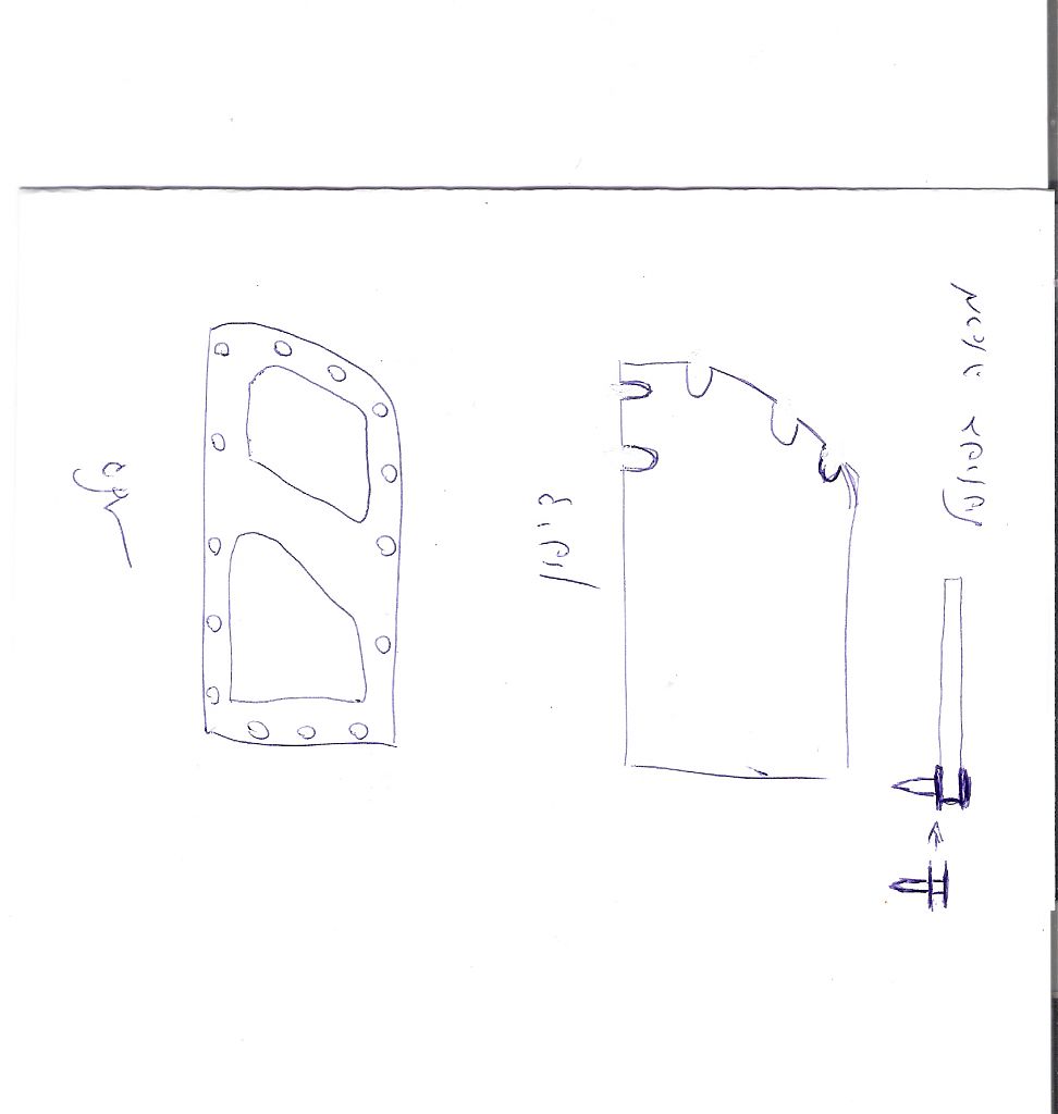

אני אנסה להסביר לך למרות שקשה בלי להראות לך את זה מול עיניים,
אתה צריך לקלף את הריפוד שמרפד את הדיפון בקצוות ולעשות תעלות שתוכל להחליק לתוכם קליפס חבוי בשום אופן לא מדביקים קליפס (זה לא יחזיק בהדבקה), אתה צריך קליפס רגיל ולא קליפס לחיצה !!!
את התעלות אתה עושה לפי החורים המקוריים של הדלת
אני מצרף לך איור שציירתי , אחר כך אתה מדביק חזרה את הריפוד שהקליפסים בפנים ומרכיב בלחיצה על הדלת,
חשוב שתקנה קליפסים שהפין שלהם בקוטר של החורים בדלת
מקווה שהבנת ועזרתי לך

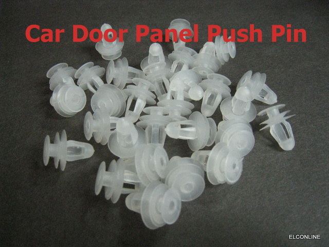

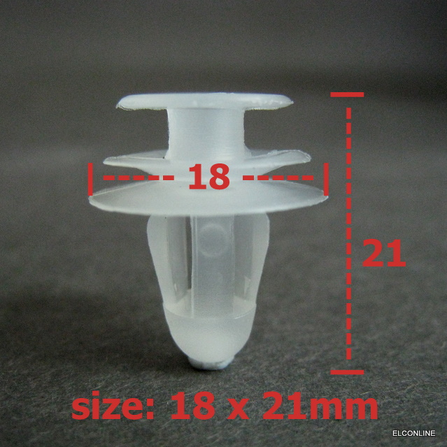

זה סוג הקליפס שאתה צריך לקנות כמובן במידה של החורים של הדלת שלך
http://www.ebay.com/itm/A9-Car-Door-Panel-Retainer-Clip-Plastic-Pin-x-30-pcs-/190822046066?pt=LH_DefaultDomain_0&hash=item2c6de15972
