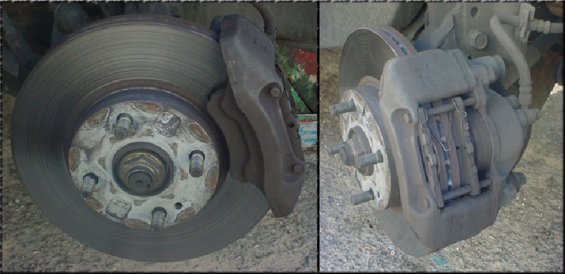

רפידות בלמים קדמיים הוחלפו לפני 20 אלף ק"מ + חריטת דיסקים.
מצורפת תמונת רפידה קדמית בעת החלפת צמיגים
האם ההבדלים שנראה שקיימים בעובי הרפידה יש להם משמעות ? משהו אחר ?

אם הצלחת (= דיסק) כבר עברה חריטה, לפי התמונה הזאת נראה שהיא סיימה את חייה (יש שחיקה של החלק הפנימי והבדלים שחורגים מהמותר בעובי, שוב: רק לפי התמונה) רק מדידה עם קאליבר, רצוי אלקטרוני, אצל אדם המוסמך לכך יכולה לקבוע בוודאות.
אל תתפשר על צלחות מחברה לא מוכרת, צלחות טובות בגודל הזה עולות גרושים (מאות בודדות, לא הרבה יותר מחריטה) ורפידות בערך חצי מהצלחות כך שהמלצתי היא סט חדש.
אם הרפידות לא שחוקות (לא ניתן לראות בתמונה) אז המצב הוא לא בהול לדעתי, אבל בכל זאת בדוק את הנושא בהקדם.
צריך לפרק רפידות כדי לדעת את מצבם,
לגבי הדיסקים נראים בסדר וכרגע לא דורשים החלפה.
אבל, האינפורמציה שלנו לא מחליפה בדיקה של מוסך פעם בשנה( פירוק גלגלים ובדיקה)
שי.
האם מה שרואים דק ואלכסוני זו לא הרפידה הפנימית שנוגעת בדיסק ?

זה כן, אבל לא ניתן לראות בוודאות מה עובי הרפידות.
תראה דוגמא איפה כן ניתן לראות את עובי הרפידות, לאחר פירוק הגלגל:
תן תמונה מהצד של הקאליפר.
אם מה שרואים בתמונה זה כל הבשר של הרפידה אז אתה צריך החלפת רפידות (ונראה לי שגם צלחות) דחוף ובהקדם עוד השבוע ובלי נסיעות ארוכות!
אני הייתי נוסע גם לאט ובזהירות יתירה!
אתה כבר אמור להגיע למחוון שחיקה המתכתי.
אתה לא שומע רעש של חריקה מתכתית במיוחד בעצירות קלות?
רואים שריטה בצורת עיגול על אמצע הדיסק? (לפחות מהצד הפנימי)?
רפידות יכולות בהחלט להשחק ב 20,000 KM!
עוד תמונה ובדוק בהקדם!

התמונה היחידה הנוספת שיש לי הוא זו
הרכב לא שלי, אין מחוון שחיקת רפידות בלוח שעונים ומניסיון בפוקוס הרפידות פשוט מגיעות "לברזל" ומתחילים רעשי חריקה מתכתיים חזקים בזמן בלימה שאי אפשר להתעלם מהם.
