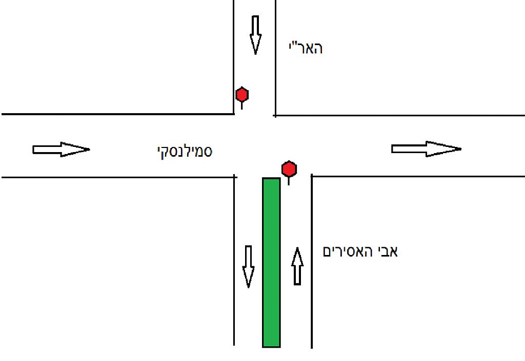

היי חברה יש לי שאלה בנוגע לזכות קדימה שאני אדגים באמצעות הציור המדהים שלי.
המקום המדובר הוא צומת הצטלבות בין הרחובות סמילנסקי, אבי האסירים והאר"י בראשון לציון.
בהנחה שמישהו עומד באבי האסירים בעצור ורוצה לפנות שמאלה לכיוון סמילנסקי. מולו מישהו באר"י בעצור ורוצה להמשיך קדימה לאבי האסירים. למי יש סכות קדימה?

תשובה להודעה הראשונה: הזכות היא של מישהו באר"י שרוצה להמשיך קדימה לאסירים
עריכה: תשובה לשאלתך
בצומת בלתי מתומררת, הפונה שמאלה ייתן זכות קדימה לתנועה הבאה ממולו ומימינו.
במקרה הזה לשני החבר'ה יש תמרור עצור ותן זכות קדימה. ז"א שהמקרה של צומת בלתי מתומררת תקף פה.
תודה על התשובות.
ומה בנוגע למקרה השני-שני הצדדים רוצים לפנית שמאלה (אחד מרחוב האר"י לסמילנסקי והשני מאבי האסירים לסמילנסקי) למי יש זכות קדימה במקרה הזה?
במקרה ששני הרכבים פונים שמאלה, הם לא מפריעים אחד לשני ויכולים לבצע את הפנייה בו זמנית (אם הצומת גדול מספיק), בזהירות ובקשר עין אחד עם השני.
שאר השאלות הן שיעור שני בתאורייה... זכות קדימה לרכב הנוסע ישר, אח"כ ימינה ולבסוף לזה שפונה שמאלה.
