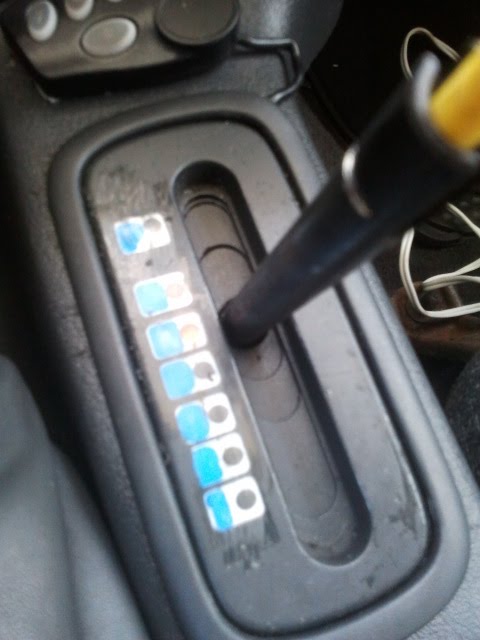

כמו כן,האותיות שמשסמנות את ההילוכים נשחקו עם השנים.

2. מכיוון שרצינו גם לסדר את האותיות שמחוקות,מפרקים את המסגרת מסביב לידית ומעלים אותה כלפי מעלה, לשים לב בצורה עדינה - אחרת החלק מתרחב ולא ישוב למקומו כראוי ויהיה רופף!!

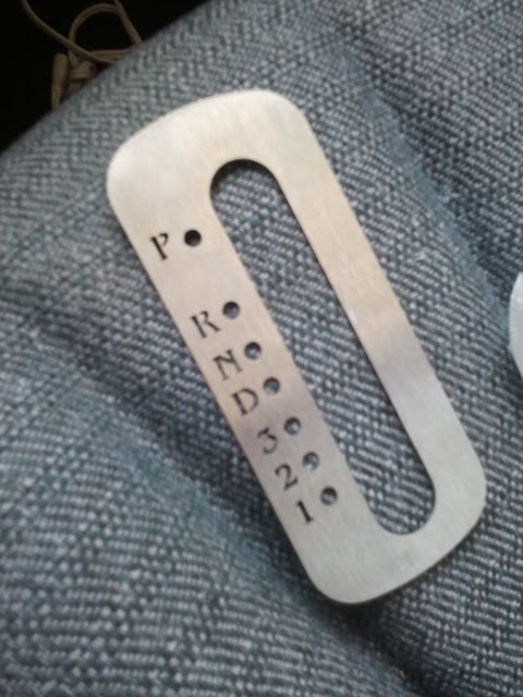

לוקחים את המסגרת,לוקחים מידות חיצוניות, וקוטר של האותיות. במקרה הנ"ל אבא שלי ייצר לי מסגרת ב CNC וכמובן חרט את האותיות.
לוקחים קצת נייר שיוף ומתחילים לשפשף את האותיות המודפסות הישנות על מנת שנוכל לקבל דרכן יותר אור.
3. מלבישים את המסגרת החדשה, סוגרים אותה עם מעטפת הגומי שמסביב, לשים לב שהמסגרת שייצרנו דקה יותר ממעטפת גומי 1.1 מ"מ על מנת שתתלבש בתוך החלק הפנימי של המסגרת ולא תהיה רופפת מעל.

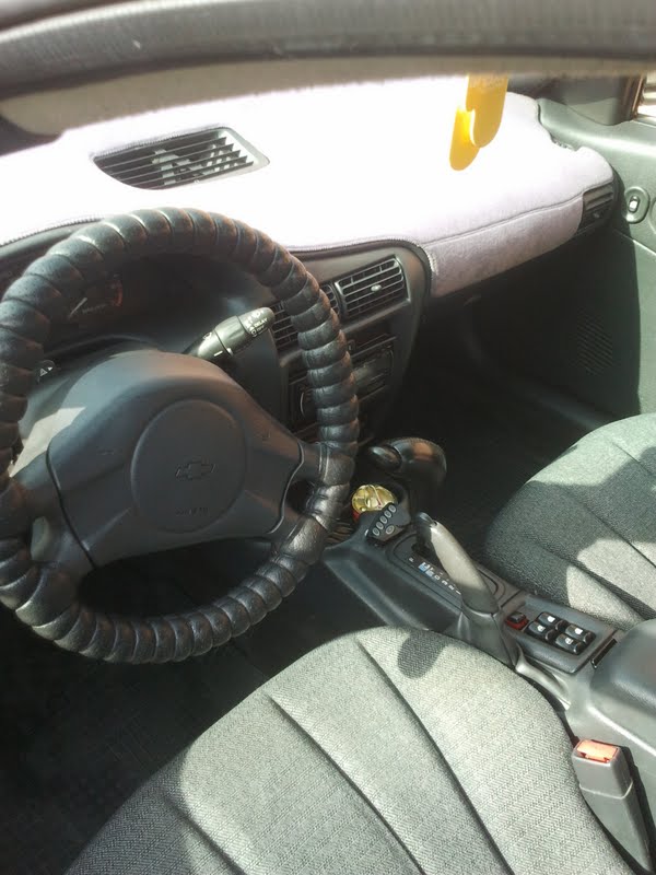

4. מחליפים את ידית ההילוכים, סוגרים את הקליפס ומוודאים שאין חופשים. וכמובן שבודקים את הלחצן של העברת ההילוכים.
והנה כמה תמונות של לפני ואחרי...
