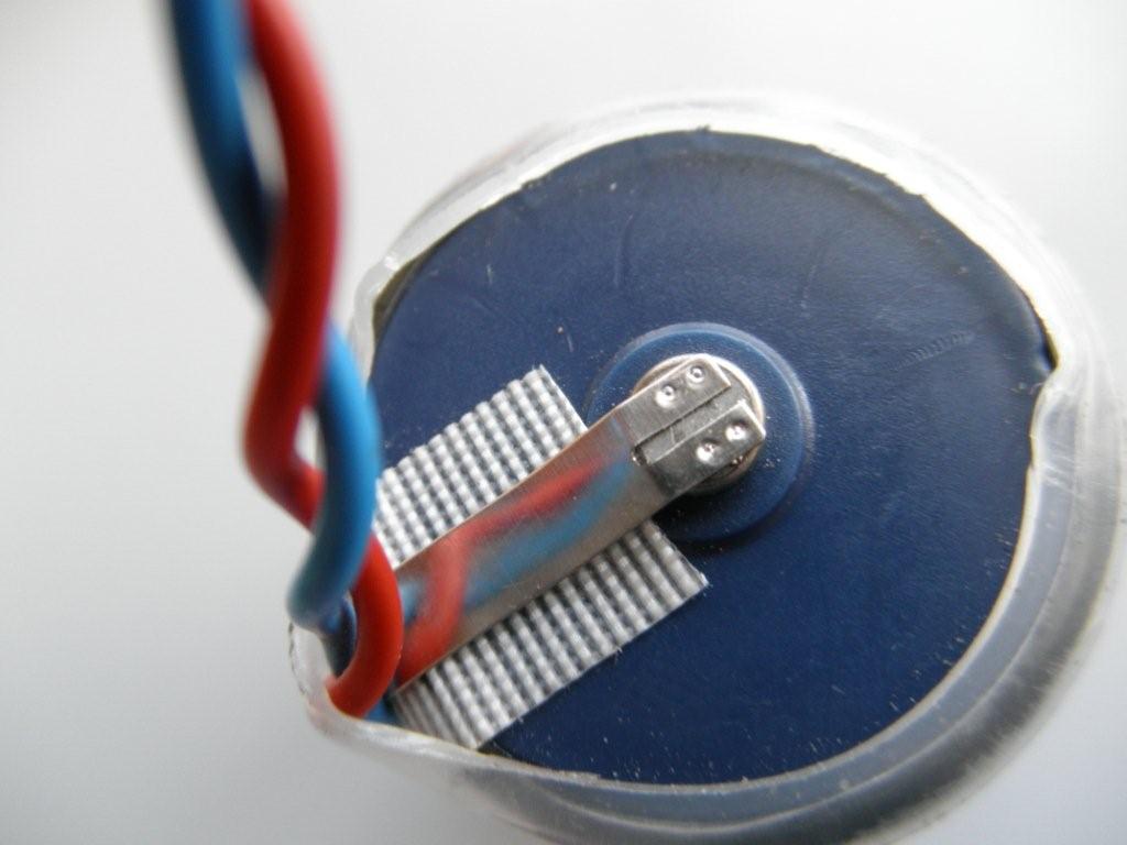

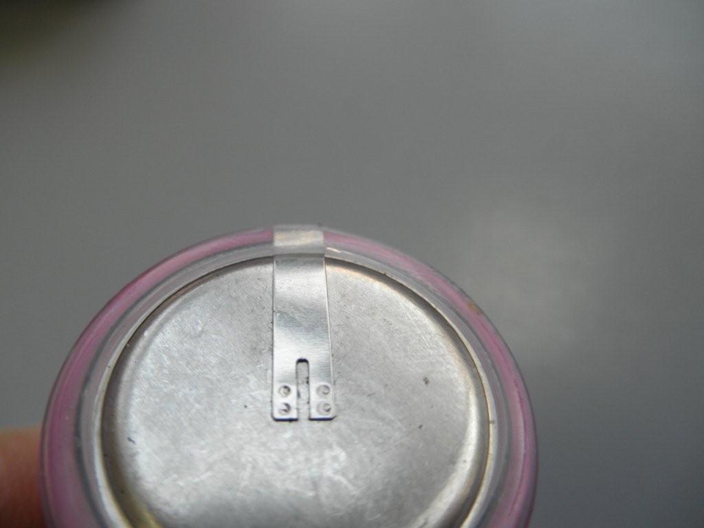

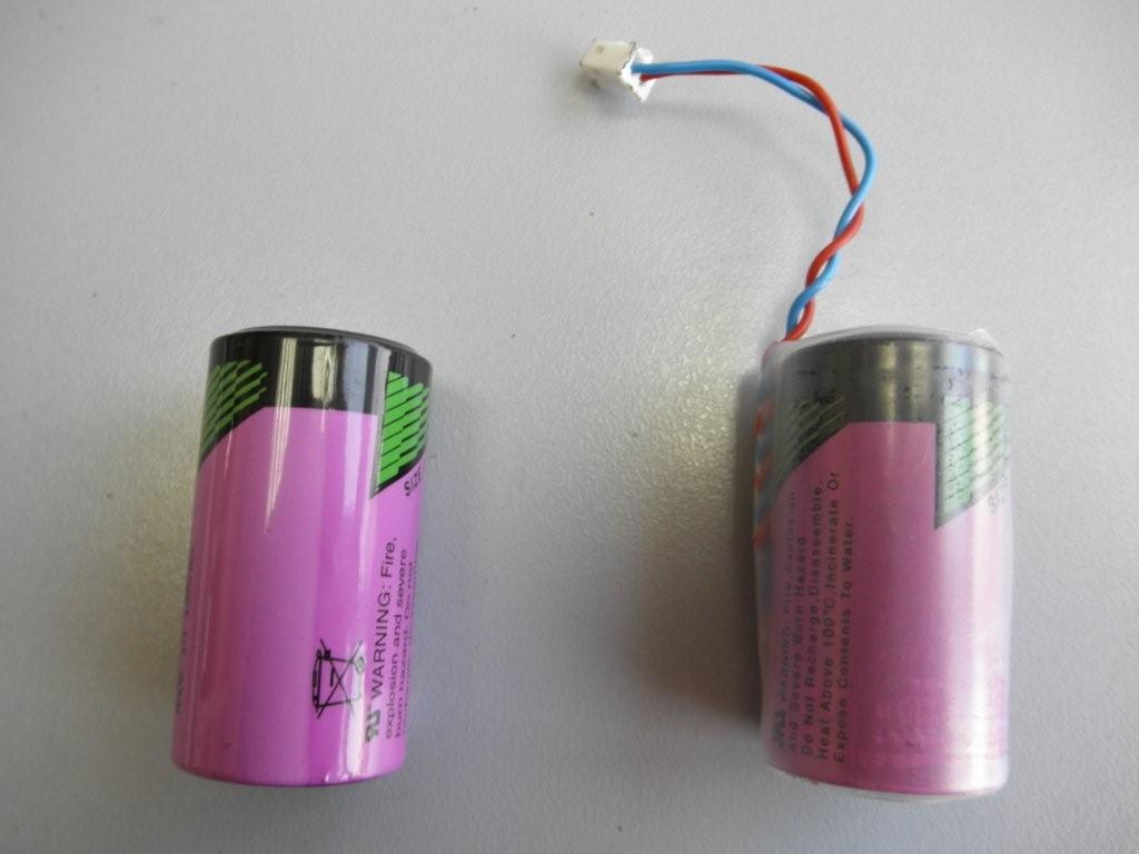

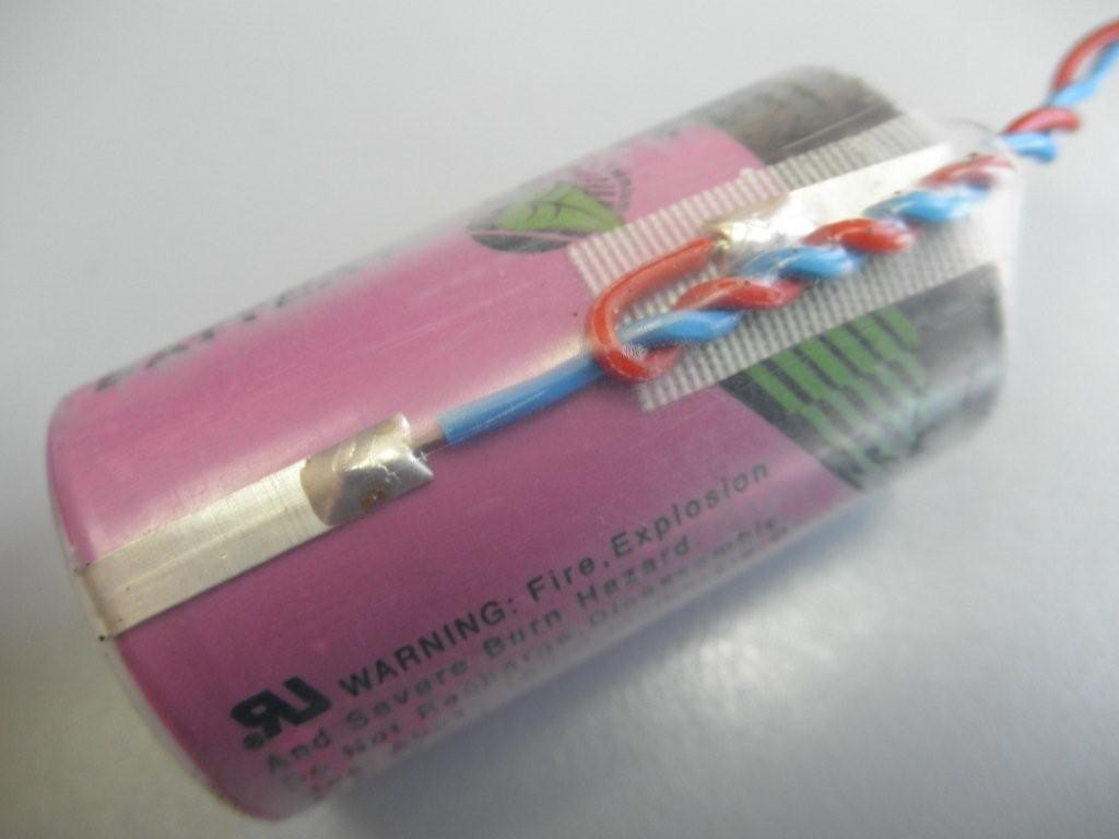

שלום. יש לי סוללה ישנה עם ריתמת חוט מחוברת ב- פּוּנְקטְשוָויס (הלחמה נקודתית). יש לי גם סוללה חדשה, אשר אליה אני רוצה להעביר את הריתמה הזו. שתי שאלות:
1. איך אני מפרק את ה- פונקטשוויס מהישנה?
2. איך אני מלחים את הריתמה הישנה לסוללה החדשה?
האם קיימות ערכות של פסי מתכת/ריתמות כאלה בשוק, המיועדות להלחמה עם מלחם?
יש לי מלחם אקדח של Weller בהספק של 100w, למותר לציין שזהו הפיילוט ושבעתיד מדובר בעוד כ- 10 סוללות.
מצורפות תמונות; הסוללה הישנה היא זאת עם הריתמה המחוברת אליה, כמובן.
תודה מראש!
ניתן לפרק ולחבר בהלחמה אבל זמן ההלחמה צריך להיות מדוייק ומינימלי כדי לא לחמם את הסוללה יותר מידי - זהירות זה יכול להתפוצץ!
השיטה שלי לפירוק הלחמת הנקודה היא בעזרת מברג שטוח והרבה כוח. רוב הסיכויים שתעקם את חתיכת המתכת.
בכדי להלחים מחדש את המגעים לסוללה החדשה רצוי למרוח משחת הלחמה על הסוללה בנקודת ההלחמה. לאחר מכן להמיס קצת בדיל על הסוללה וגם על חוטי החשמל ולאחר מכן להלחים ללא תוספת בדיל.
רוב הסיכויים שפעם הראשונה זה לא יצליח לך אבל קצת סבלנות וניסיון יעזרו במקרה הזה.
