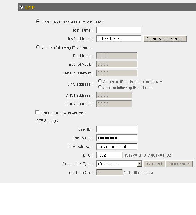

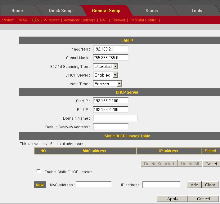

בוקר טוב לכולם,תודה על התגובות :)
מצ"ב מספר תמונות המראות את ההגדרות הנוכחיות.
סמיר - היה טכנאי של הוט,שהתעסק עם המודם\טלפון שלהם,ביצע מה שצריך לפי מה שהוט אמורים לעשות מבחינת תשתית וזהו,ולטענתם המודם מסונכרן 100% עם הוט.
לפי מה שראיתי עד עכשיו,אני ללא חייגן (MPLS) וכבר בדקתי את השם משתמש\סיסמה\שרת L2TP שלהם (אלא אם כן יש בדיקה יותר מהותית לדעת אם אני עם חייגן או ללא)

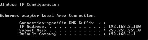

ריסט לראוטר כבר בוצע פעמיים וה DHCP מוגדר על אוט',כמו כן כשמחברים את הראוטר ידנית למחשב ללא המודם הוא מקבל IP ואני נכנס לתפריטים יופי-טופי.
ממזר-שמן - הכל מחובר כראוי,וכמו שכתבתי לסמיר והעלתי תמונות,בחיבור ידני עם כבל רשת למחשב,הוא מושך IP והכל תקין.
הצרות מתחילות כשאני מחבר אותו למודם (כאמור בסלון),הראוטר משדר אלחוטית,אני מתחבר אליה,אבל מקבל קישורית מוגבלת ואין אינטרנט.
מקווה שהייתי מספיק ברור :) אם לא אשמח להסביר שוב ויותר לעומק.
תודה לכולם על העזרה!

אם הבנתי נכון, כאשר המחשב מחובר ישירות למודם הוא מקבל i.p ואתה יכול לגלוש?
אם כן, סימן שבמחשב מוגדר חייגן, כאשר אתה מתחבר דרך המודם החייגן לא אמור לעבוד, בגלל שהוא אמור(רצוי) להיות מוגדר בנתב.
בנתב, בלשונית ההגדרות ראיתי שלא מוגדר שם משתמש. האם מחקת את זה מצנעת הפרט, או שזה נשכח?
אני הייתי מתמקד שלב ראשון בנתב, בנתב קיימת גם לשונית של סטטוס, תבדוק שם אם אתה מקבל i.p תקני של ספק האינטרנט שלך, אם אתה מקבל שם i.p תקני תעבור למחשב ותבדוק אם הוא מקבל i.p מהטווח שהגדרת בנתב (זה דרך אגב לפי הצילומי מסך שהראת - נראה תקין).
