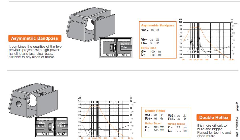

יש לי סאב של הרץ ES300 הדגם "הישן/ראשון" שיושב בתיבה אוטמה של 29 או 31 ליטר, שבזמנו נקראה "תיבה מקורית".
הסאב נתן בראש ברכב של 5 דלתות, אבל עכשיו החלפתי לרכב 4 דלתות והסאב בקושי מורגש למרות שהגברתי אותו עד הסוף.(הסאב יושב על LRX4.3)
אני רוצה לבנות לו תיבה אחרת מהתיבה האטומה, אחת מאלו שמופיעות בציור המצורף.
1)האם מישהו ניסה את אחת מהתיבות הנ"ל?
2)מומלץ? או לא?

ואם אתה מניח את הסאב בקבינה - אתה מרגיש פחות או יותר כמו שהיה מקודם - סתם כדי לדעת אם זה הבאפל של תא המטען שכל כך פוגע בכך.
לגבי נושא התיבה - בדקת מה המלצות היצרן? או שהתמונה שהעלית למעלה היא מהאתר של הרץ? כי העיצוב של הפונטים והצבעים נראה הרצי משהו :)
בכל מקרה מדובר בתיבת בנד פאס והיא משלבת בתוכה את הדיוק של תיבה אטומה עם עוצמה של תיבת פורטד - לדעתי אם זו תיבה שיועדה ע"י הרץ לסאב הזה - היא בהחלט יכולה למקסם לך את הSPL המופק ממנו.
Pioneer TS-X150
אם אתה מחפש מקסימום SPL - על האחת עם שני הפורטים
אבל אני הייתי מנסה לשמור על קצת דיוק בסאב הזה והולך על האחת שהיא תיבה אטומה ביחד עם תיבת פרוטד.
