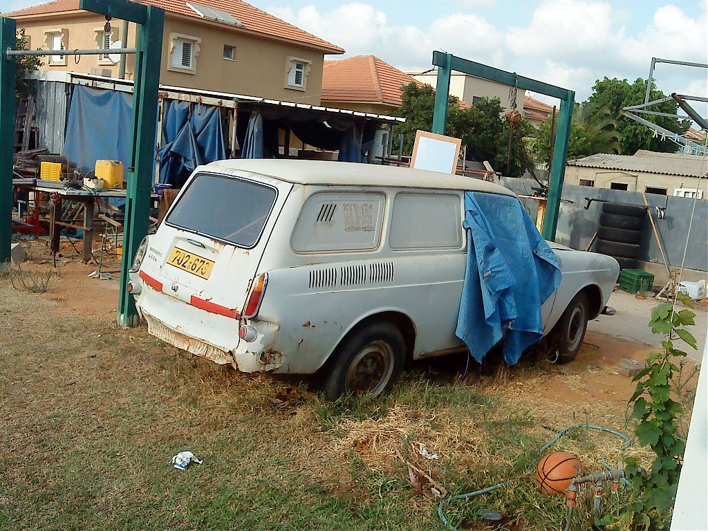

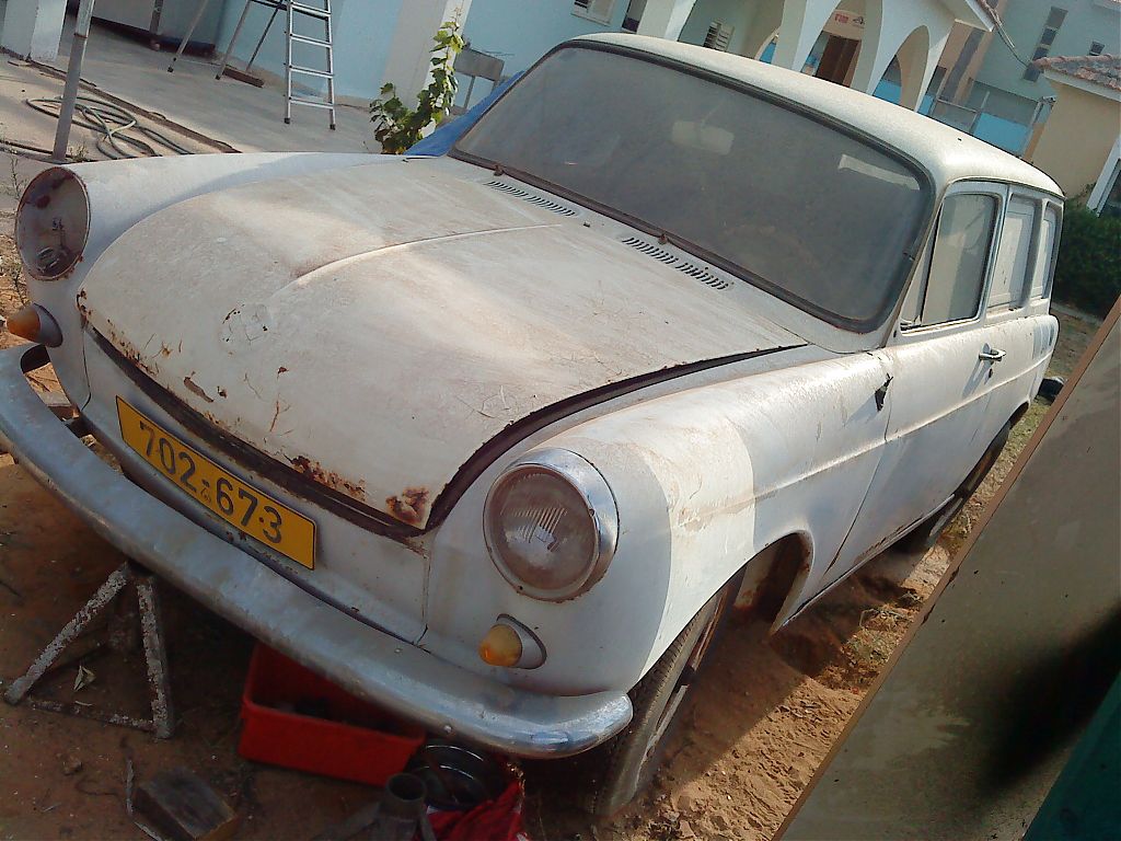

בהמשך לאשכול שפתח אריה בנוגע לעזיבתה של הType3 והגעתה לבית חדש, זכיתי להיות הבעלים החדשים של הרכב.
אני פותח אשכול חדש כי זהו יהיה אשכול השיפוץ של הרכב. כמו כן אני זקוק לעזרתכם בעצות כך שאני מעדיף שזה יהיה באופן מרוכז באשכול הזה.
אז כפי שאמרתי, אני הבעלים הגאה של VW Type3 Squareback שנת 65'.
הרכב במצב רע אבל ניתן לשיפוץ.
הנה תמונות של הרכב (הוצאו מהאשכול של אריה), וכמו כן תמונה מעניינת שמצאתי באינטרנט.
נכון לרגע זה לרכב אין מנוע.
יהיה נכון לציין שלמרות שאני אנסה לשמור על מקוריות הרכב יהיו חלקים שאני אשפר על מנת שאני אהנה מהרכב :)

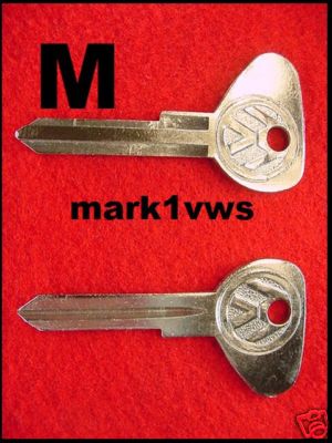

הזמנתי 2 מפתחות חדשים.
שאלה שממש מטרידה אותי:
כמעט כל מכירה בeBay שקשורה לSquareback קשורה לרכב משנת 66' ומעלה, והרכב שלי הוא 65', האם יש כ"כ הרבה הבדל בין הדגמים?!
כמו כן, מצ"ב לינק למכירה של פנסים קדמיים, האם הם חוקיים והאם בכלל יתאימו לי?
תודה רבה לכולם,
נאור .פ.
גם תואר ממכללת טיזנבי או ממרכז האקדמי מוצמוץ זה תואר אקדמי....
בעלים גאה של: חיפושית 74, ZX 93, דייהטסו טריוס
היי,
לצערי הרב באמת טעיתי בהזמנת המפתחות.
ולכן למכירה זוג מפתחות חדשים (NOS) לרכבים: חיפושית, וריאנט לסוגיה וקרמן גיאה שנים 71-79
קניתי אותם ב22$ (זוג) ולכן אני מוכר אותם בדיוק באותו המחיר בלי להרוויח אגורה. מי שרוצה לאמת את דברי, הנה קישור לרכישה.

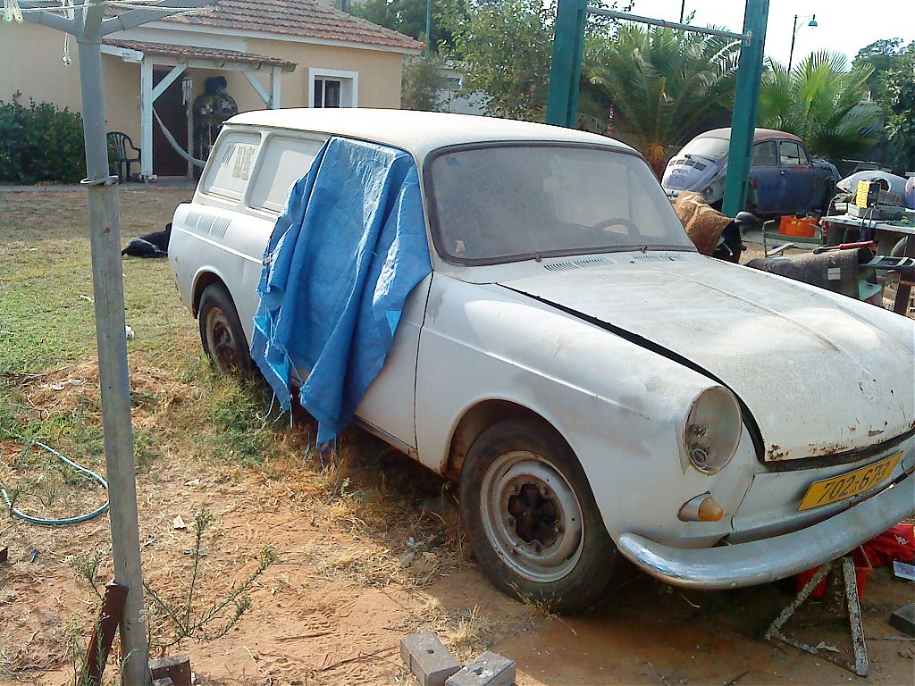

היי,
עדכון מהיום - היום פירקנו את פנים הרכב לגמרי והפשטנו אותו.
כמו כן עשינו רשימה של חלקים חסרים.. הנה תמונות:
