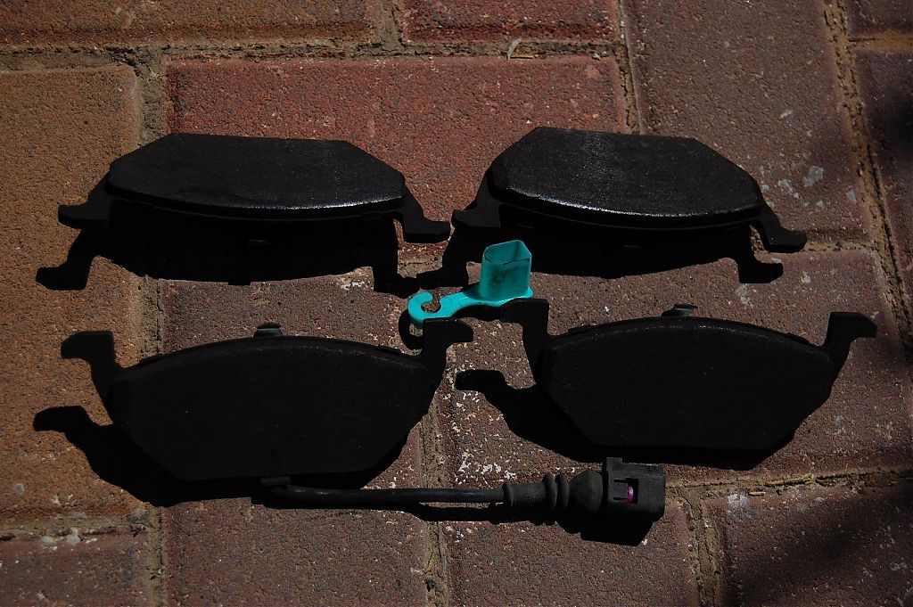

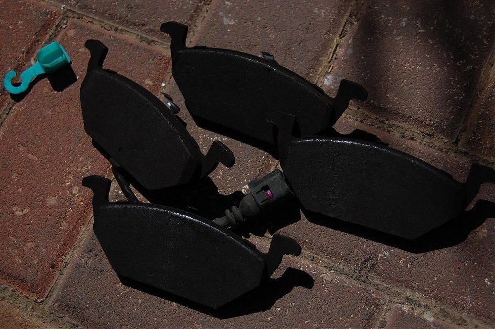

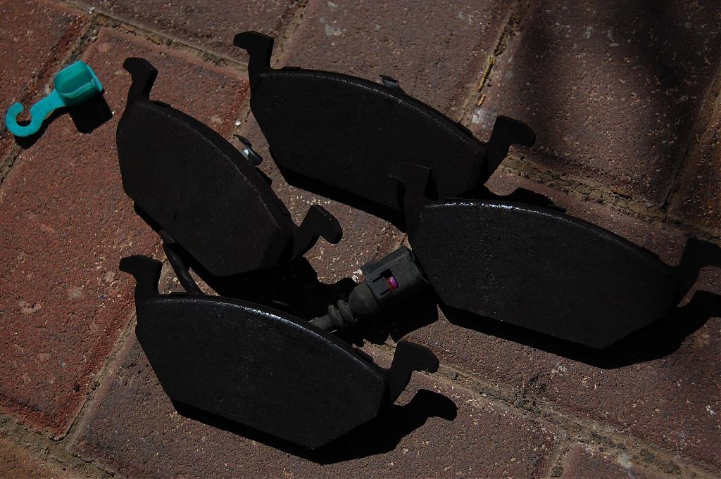

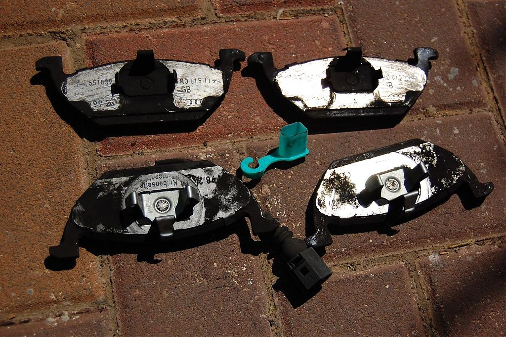

החלפתי היום בעצת המוסך רפידות ברקס קדמיות.(לפני חודשיים בטיפול אמרו שהקדמיות ממש גמורות ושבעוד 1000ק"מ לכל היותר יש להחליף באופן קריטי,עם האחוריות ניתן לסוע עוד כ-5000ק"מ :|)
מצ"ב תמונות של המשומשות.
לדעתי ואני בור ועם הארץ בנושא (:D) המשומשות יכלו להמשיך עוד אי אלו כמה אלפי ק"מ.
תודה לכלל העוזרים :),אופיר.

בדרך כלל שמחליפים רפידות במסגרת טיפול תקופתי לוקחים בחשבון שיישאר מספיק בשר ברפידה עד הטיפול הקרוב.
עובי רפידה קידמית חדשה הינו 14 מילימטר ובמידה ועובי הרפידה היישנה הינו כ-5-6 מילימטר עשה נכון המוסך שהחליפם.
בכול מקרה במידה ועובי הרפידה היה מגיע ל-4 מילימטר הייתה נדלקת לך מנורת חיווי המצביעה על רפידות קידמיות שחוקות (עדיין המצב לא קריטי מכיוון שמידת המינימום היא 2 מילימטר כלומר יכולת לנסוע עוד כ-2000 קילומטרים לפחות).
בכול מקרה תמדוד בעזרת קליבר את עובי הרפידה בכדי שנוכל לתת לך תשובה מדוייקת יותר.
חבל שלא החלפת גם את הרפידות האחוריות מכיוון שהעובי שלהן הינו קטו יותר למיטב זיכרוני כ-11 מילימטר ולכן בדרך כלל גם הרפידות אחוריות מגיעות כמעט באותה תקופה לעובי של 5-7 מילימטר הדברים נאמרים מתוך ניסיון.

לפי התמונות שצירפת, ניתן לראות שהרפידות עדיין לא היו גמורות לחלוטין.
מצד שני, אתה לא הייתה בודק את מצבם, והמצב היה יכול להחמיר.
בנוסף , זהו רכיב בטיחות, ותוכל לנהוג עם ראש שקט
על כל רפידה יש סימון, עד לאיפה המינימום שלה.
ברפידות של פותח האשכול לא קיים שום סימון והבדיקה הנכונה היא בעזרת קליבר (מד-זחיח).

לא צילמת טוב, מבחינת זוית צילום
הזווית צילום בהחלט לא טובה אך בכל זאת ניתן לראות שהגיע הזמן להחליף את הרפידות. אפשר היה להשאיר אותן לעוד כמה אלפי ק"מ אבל כבר אתה במוסך, על ליפט, פעם שנייה אחרי טיפול - היה מיותר לדחות את התיקון.
