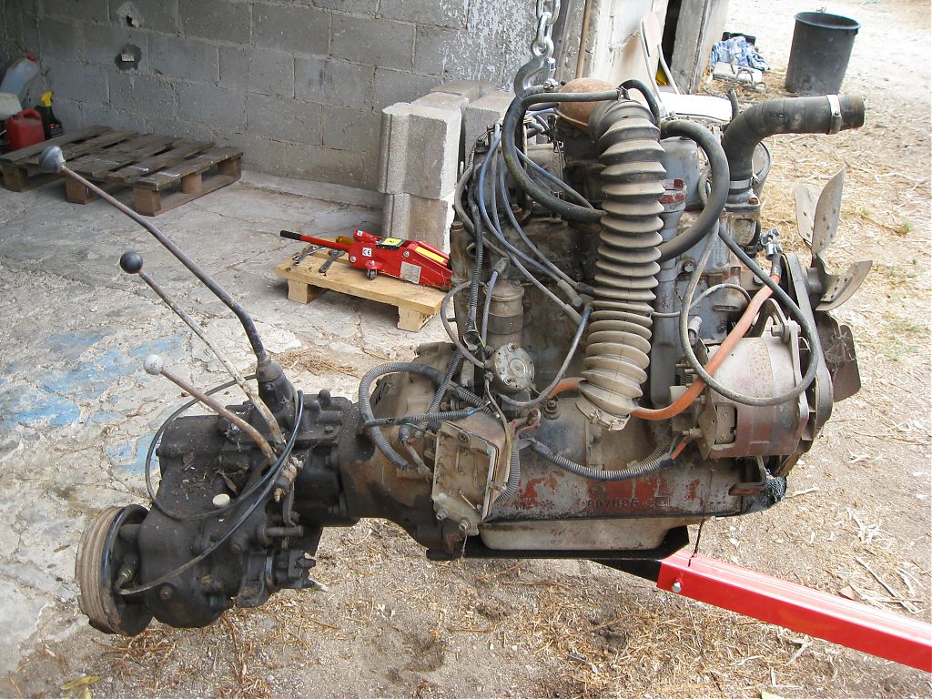

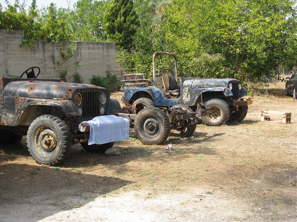

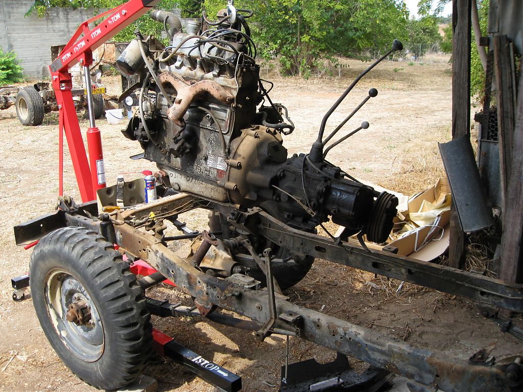

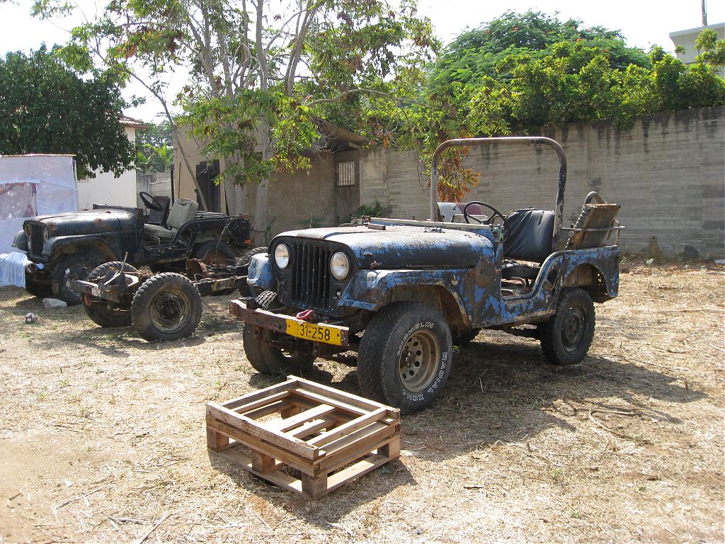

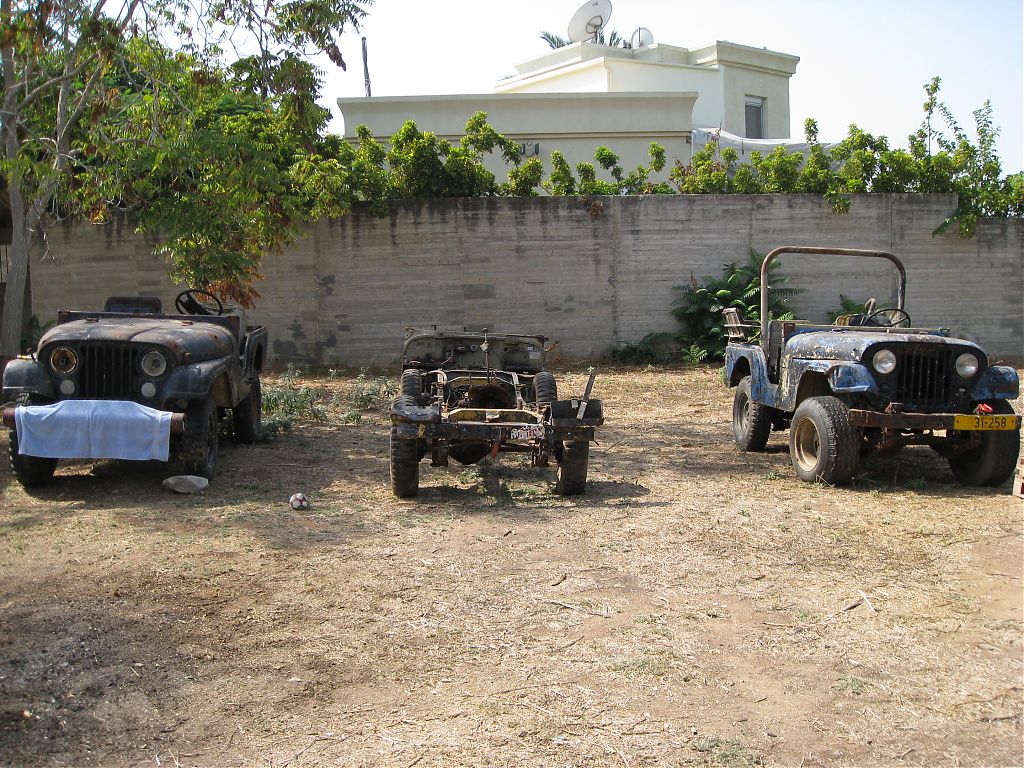

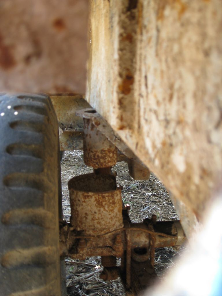

חג שמח ושבת שלום לכולם,

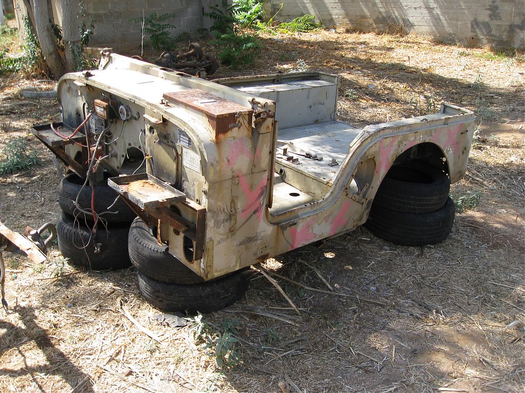

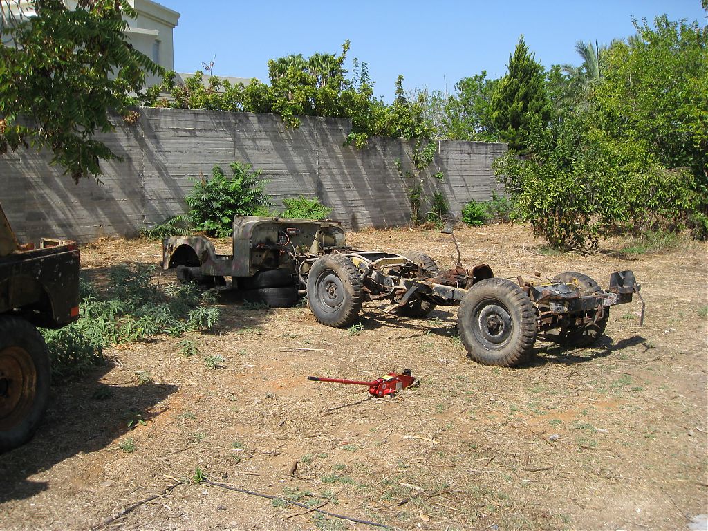

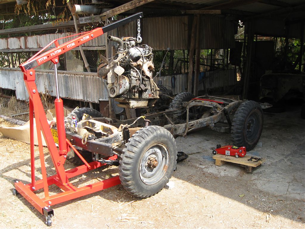

להלן עדכונים מהשטח...
1. המרכב פורק מהשילדה...
2. חבר נוסף הצטרף לפלוגה שמקבלת ממדי גדוד... הפעם ג'יפ תול"ר לשעבר (ראו את התושבות של הקיפצים הספיראליים
שצרפתי)
3. מתכוון לסיים את מלאכת הפירוקים השבוע, ומתכוון להיפרד מחלקים עודפים, מישהו מעוניין ? תיה"ל 2 זרועות וכו'...
אגב, הצלחתי לשים את הייד על ספר הטיפולים והקטלוג הצבאי מאותם שנים...
להשתמע, אבי.

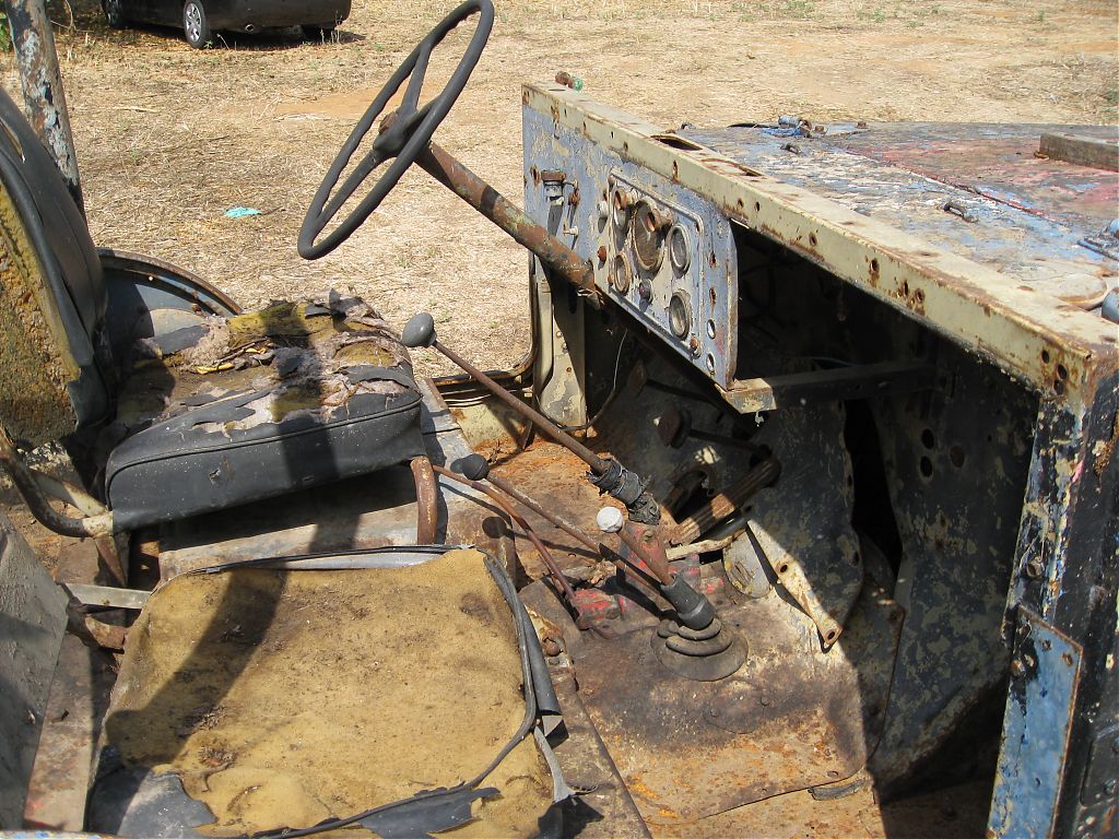

מי יודע מהו הפתח שסימנתי באדום ע"ג התמונה של אבי ?
ישי
" בוא ניסע, ניתן למחלה לעבוד, נחזור עם מיכל ריק " . בגעגוע לישראל ז"ל
בבקשה...
:mm_yeah::mm_yeah:
אם כך זה לא יורד "דוך" עד לציר הדוושות מתחת להגה ...
ישי

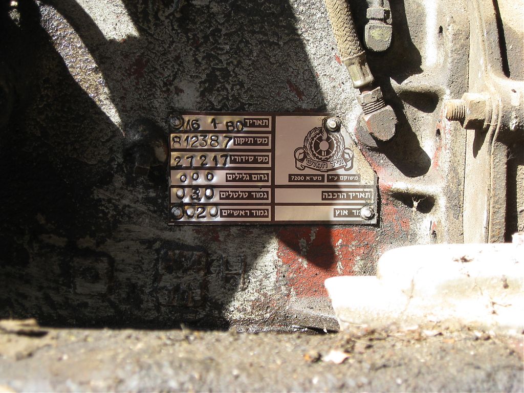

גרום גלילים - אוברסייז צילינדרים.
גמוד טלטלים - אוברסייז קראנק (למה גימוד - כי שם אוברסייז הוא למעשה אנדרסייז, מקטינים את קוטר הקראנק).
גימוד ראשים - חריטת ראש. לכל ראש יש מידה מקסימלית מותרת לחריטה. זבה, אגב, אני לא נשוכנע במליון אחוז. סבירות נמוכה מאד שאולי מדובר על אנדרסייז בשני מיסבי הקראנק אל הבלוק.
אגב, אני רואה שקיבלת אותו כשהוא עדיין 24V.
