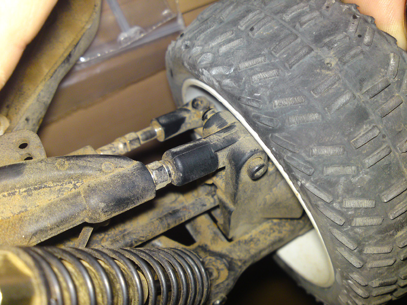

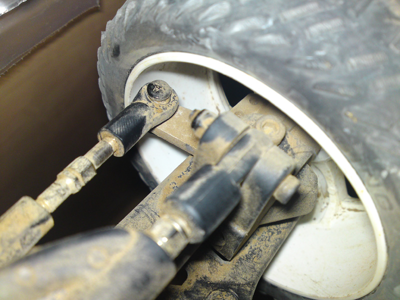

אחי רכש לאחרונה באגי 1:8 עם שלט (storm evo).

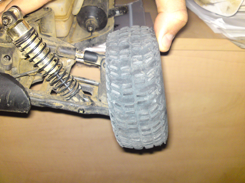

לאחר כמה נסיעות אשר חלקם בכביש וחלקם על אדמה הגלגלים הקדמיים קיבלו זווית פנימית.
ידוע שלאחר כל נסיעה יש לחזק ברגים אשר השתחררו במקצת וכך הוא עושה .
חשוב לציין שהרכב לא נסע הרבה והוא נרכש לפני שבוע.
באחת מן התמונות רואים את אחי מחזיק את הגלגל בערך בזווית שהוא נמצא כשהו על הקרקע.
לא יודע אם יש צורך אבל אציין בכל זאת שכאשר המכונית אינה נוגעת בקרקע אלה מוחזקת באויר הגלגלים נמצאים במצב ישר.
אני אעלה תמונות ואשמח אם מישהו יוכל להסביר לי מה עלי לעשות כדי שהזווית הנ"ל תעלם ותחזור לקדמותה.
בתודה,בן.

הזווית הזאת של הגלגלים נקראת קמבר. זה חלק מהסט-אפ של האוטו.
הזווית צריכה להיות בערך 2-3 מעלות (אני מאמין שאין לך מד זווית קמבר) ולא בהכרח ישר.
אם בכל זאת אתה רוצה שהגלגלים יהיו ישרים מה שאתה צריך לעשות זה להאריך את הבורג הדו כיווני (עם האום עליו) שנמצא על הזרוע העליונה .
כל זה בהנחה שהכל באוטו תקין ולא נשבר/התעקם/השתחרר משהו במתלים

הזוית נראת הרבה יותר מ2-3 מעלות,יותר לכיוון ה20 מעלות.

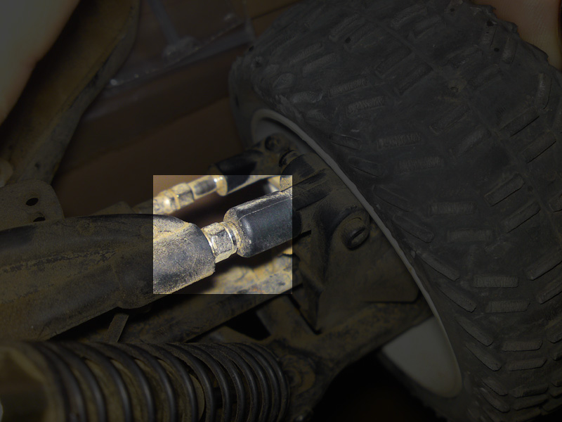

אני אסמן בתמונה את מה שצריך להאריך,אשמח אם תוכל לאמת לי את הדבר שאני לא אשנה אום\חלק שלא היתי צריך לגעת בו.

אכן זה הבורג המדובר.
