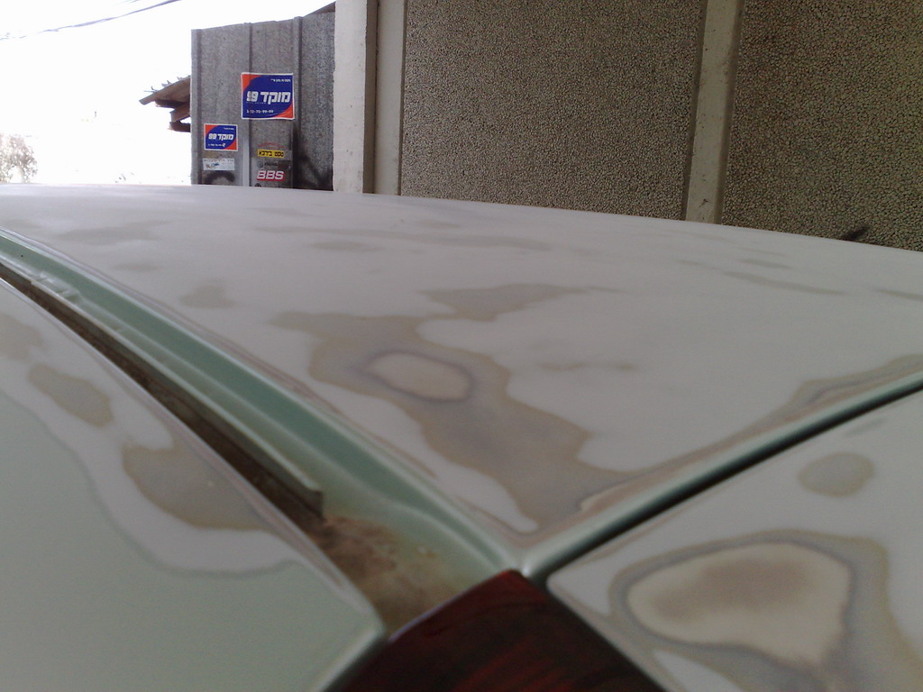

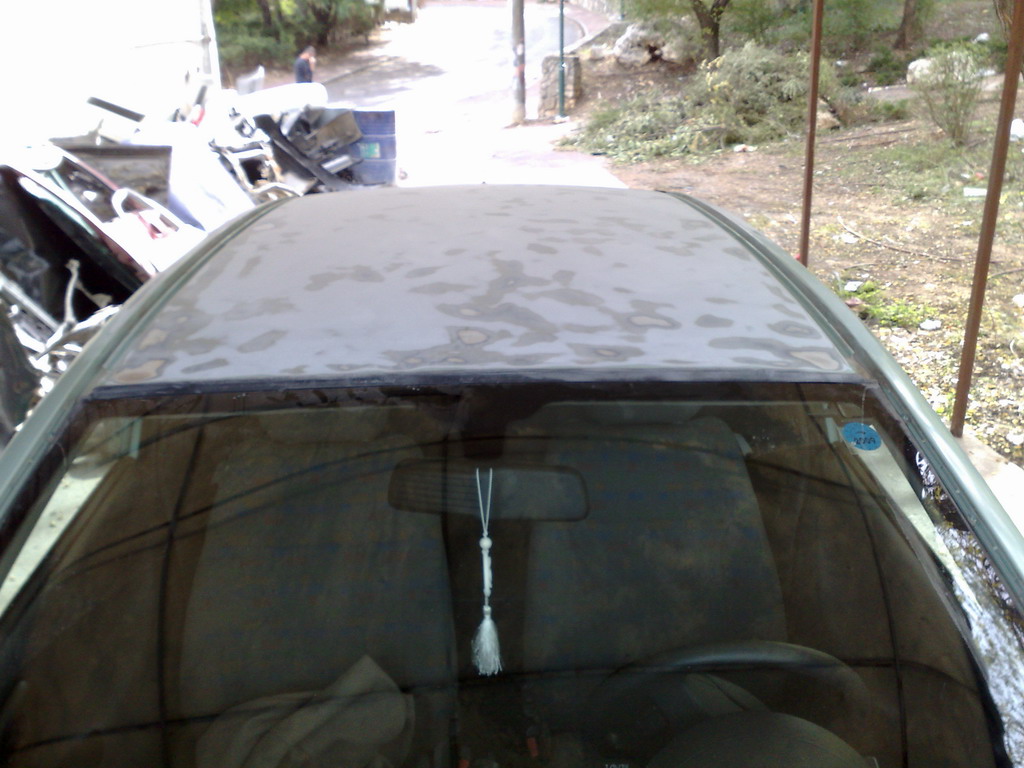

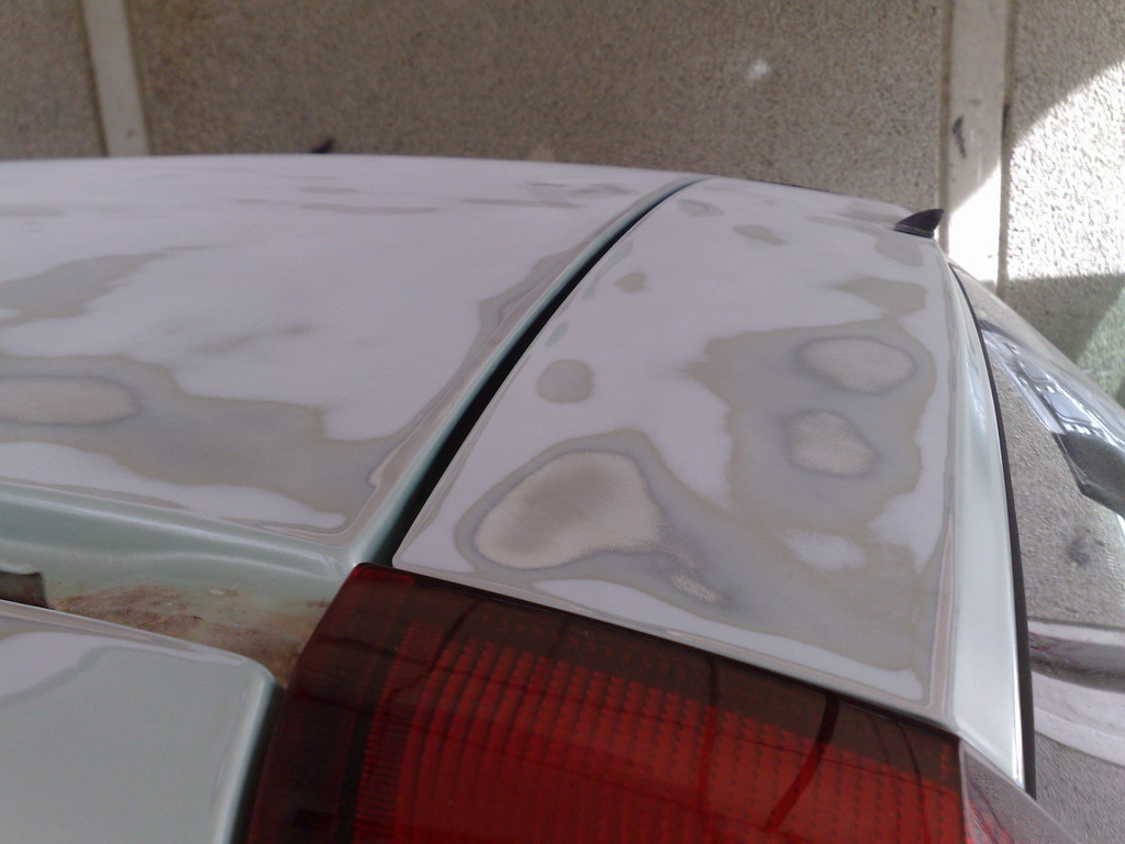

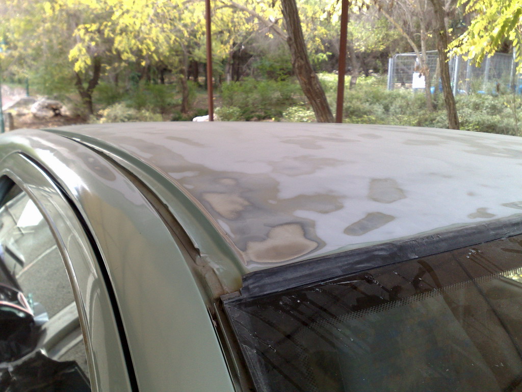

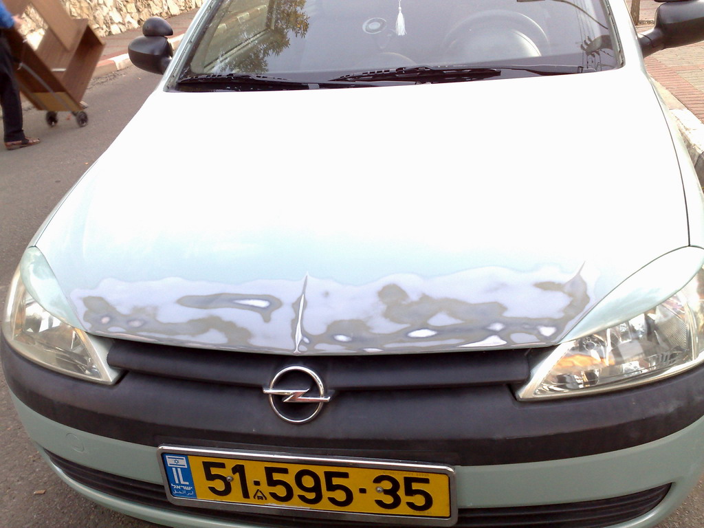

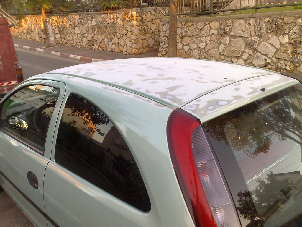

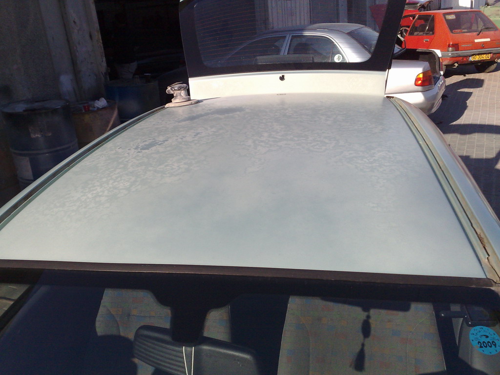

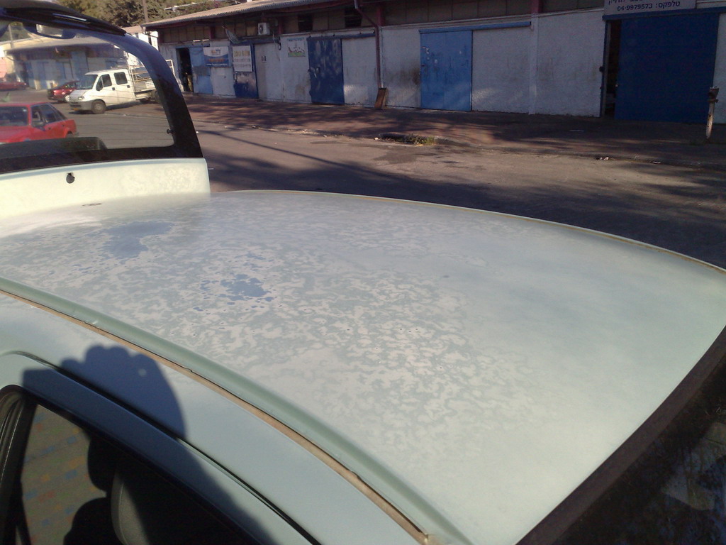

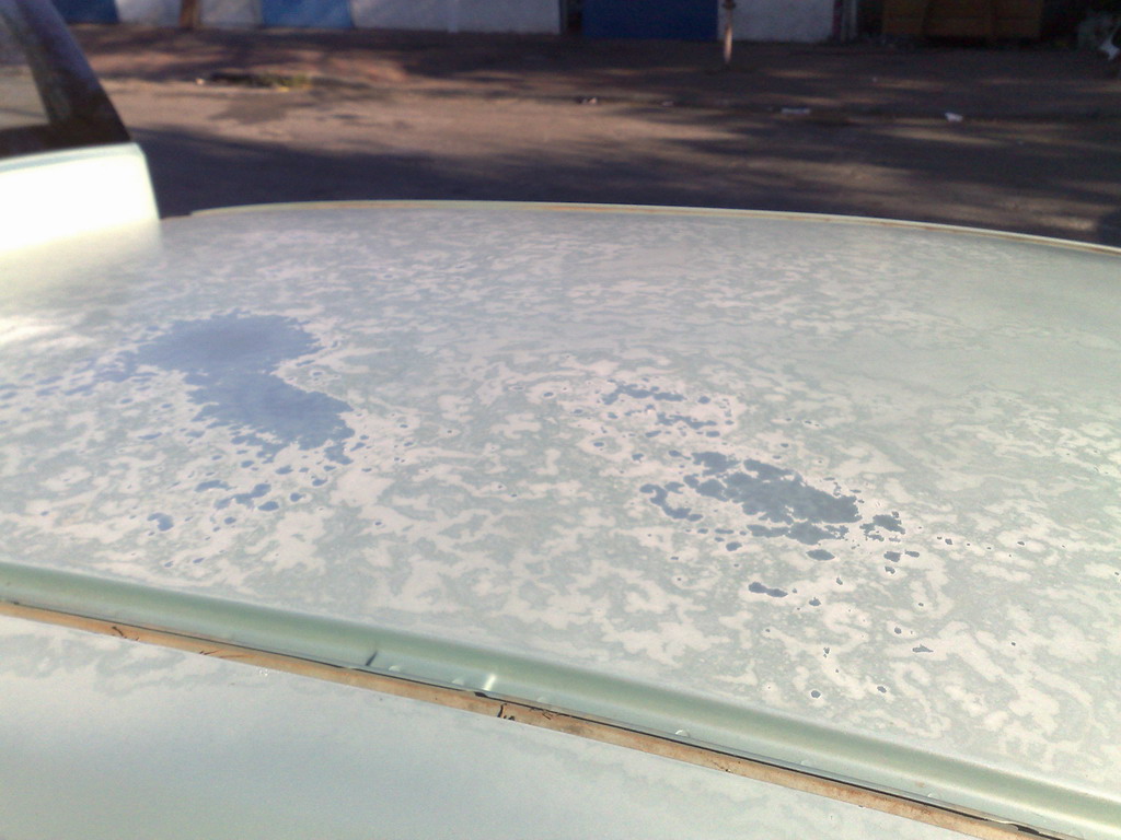

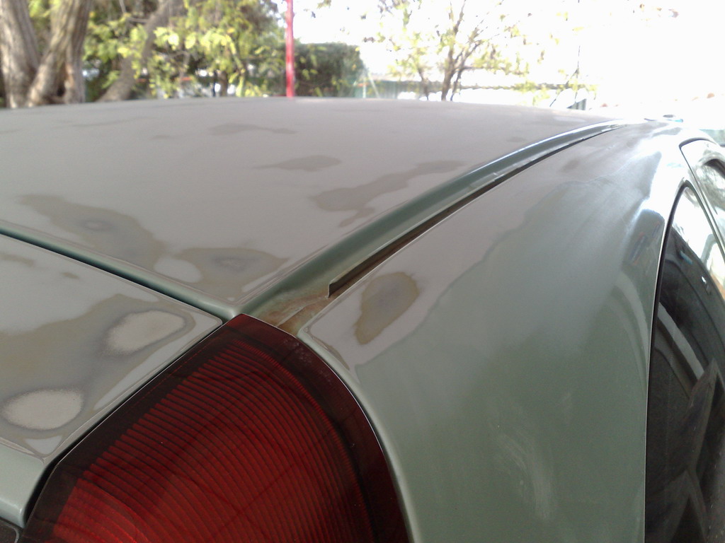

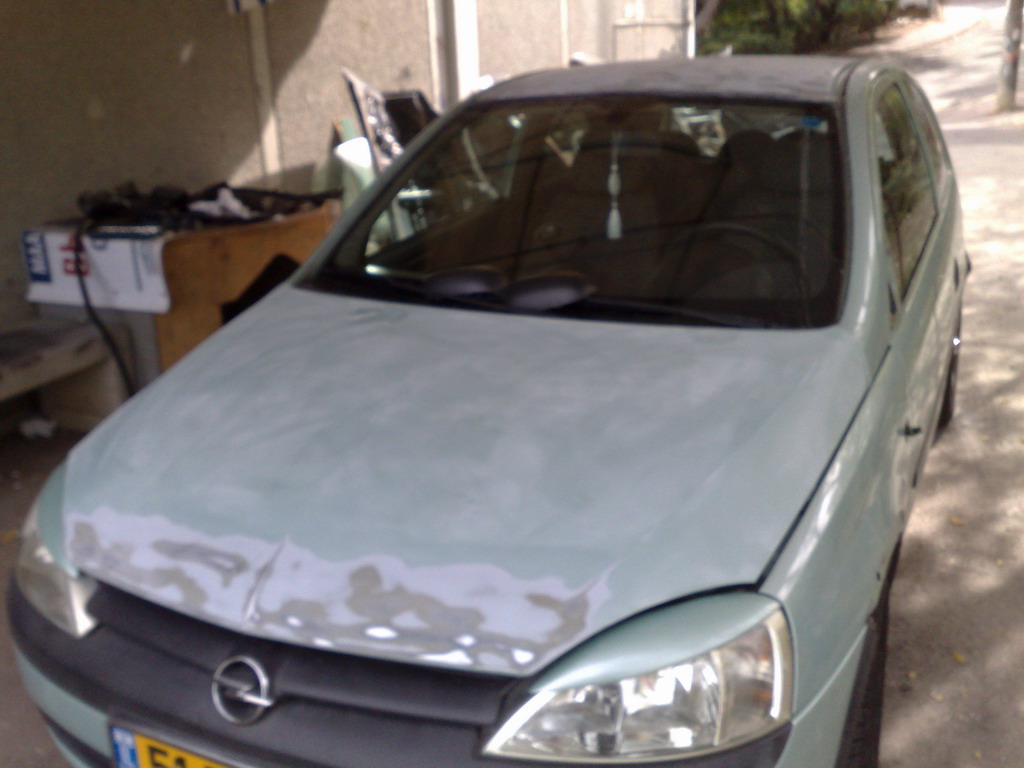

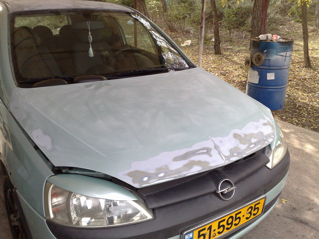

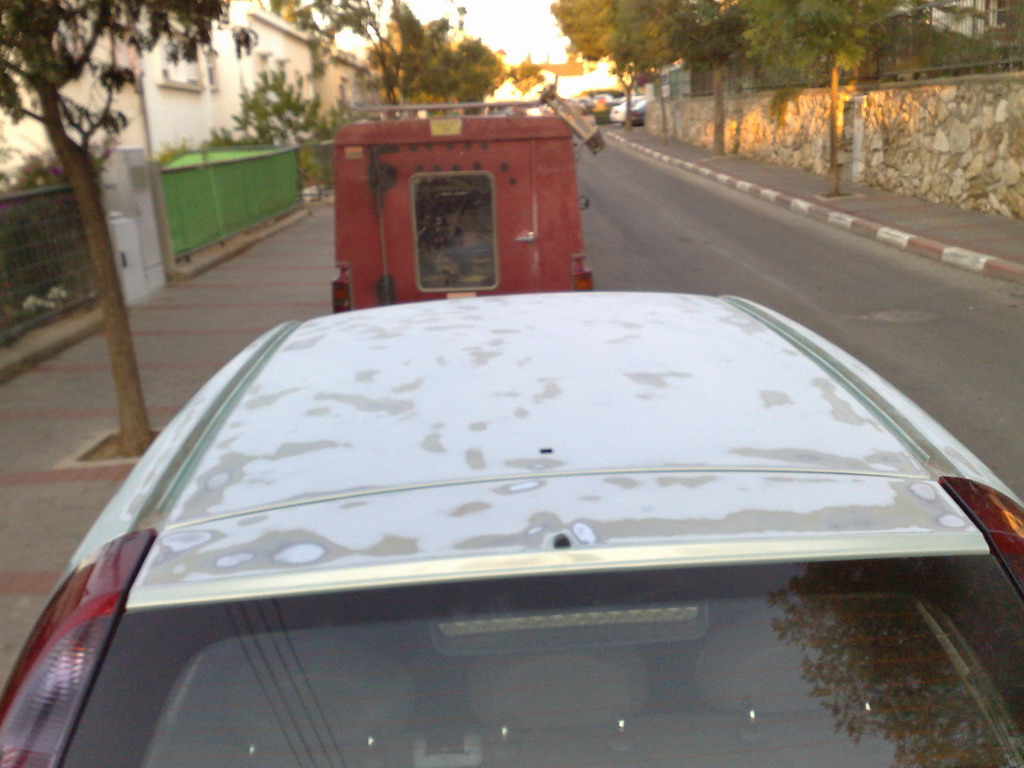

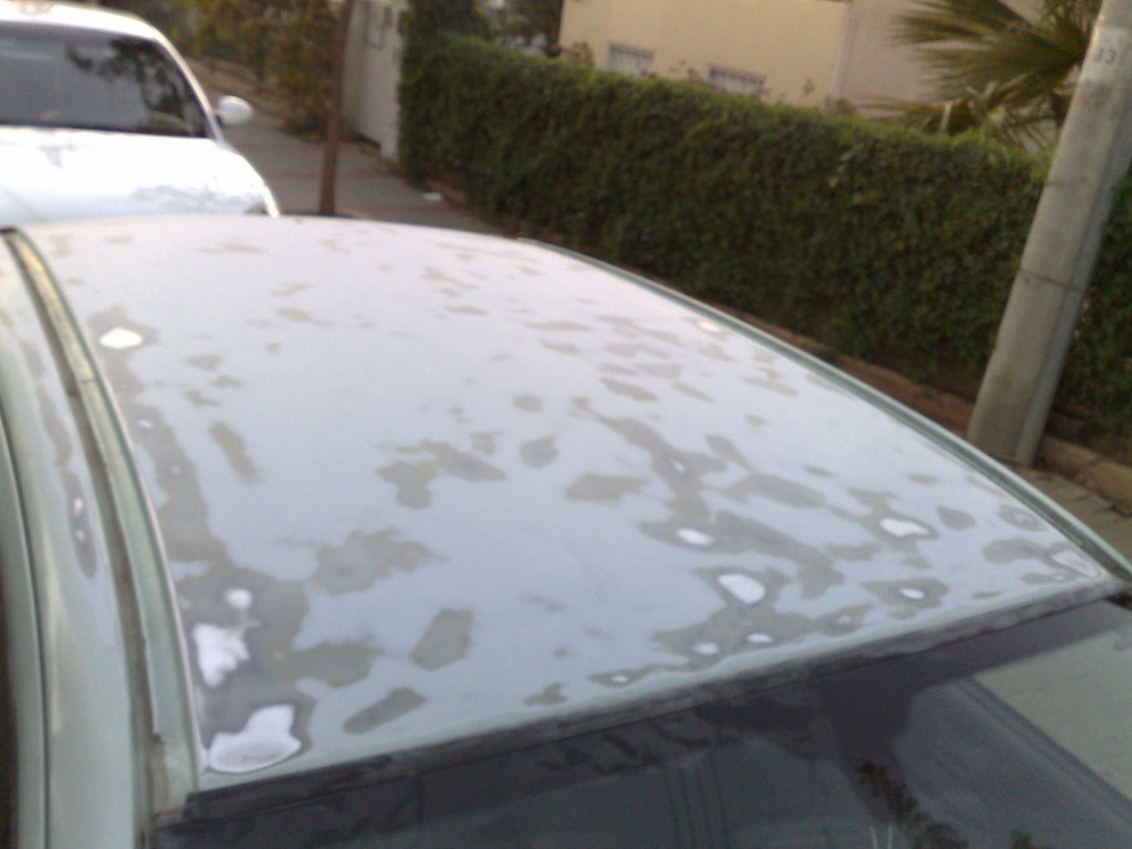

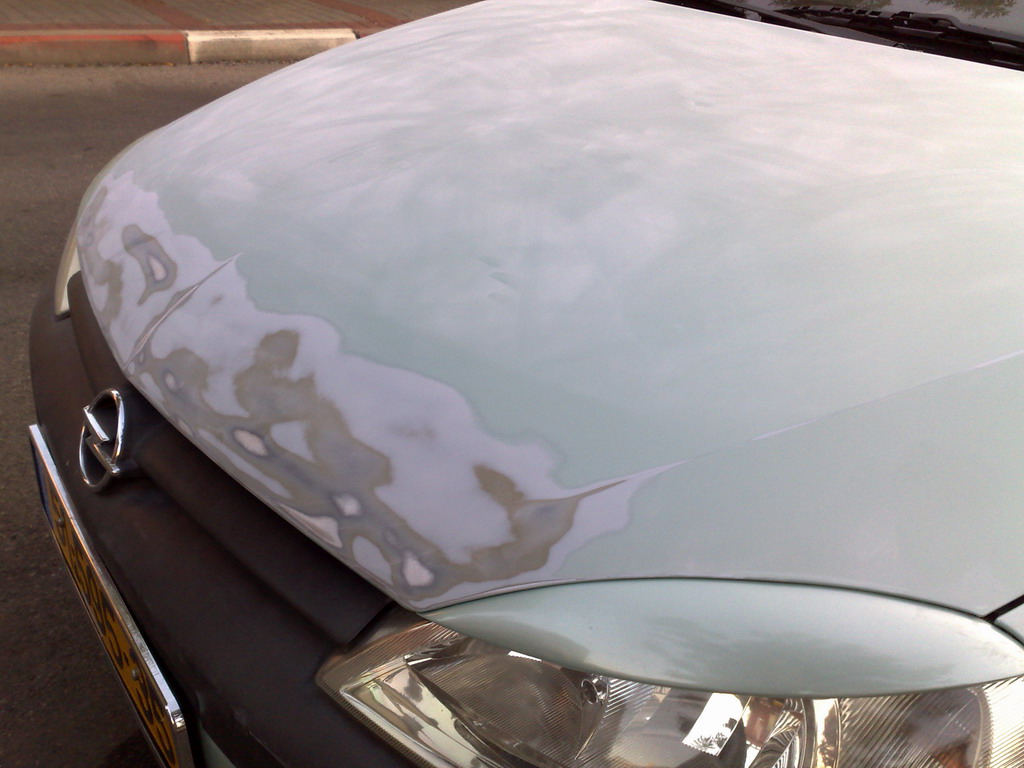

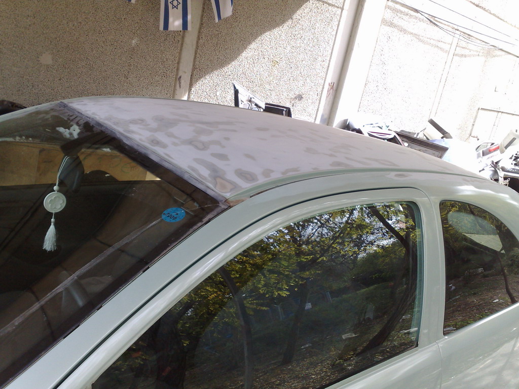

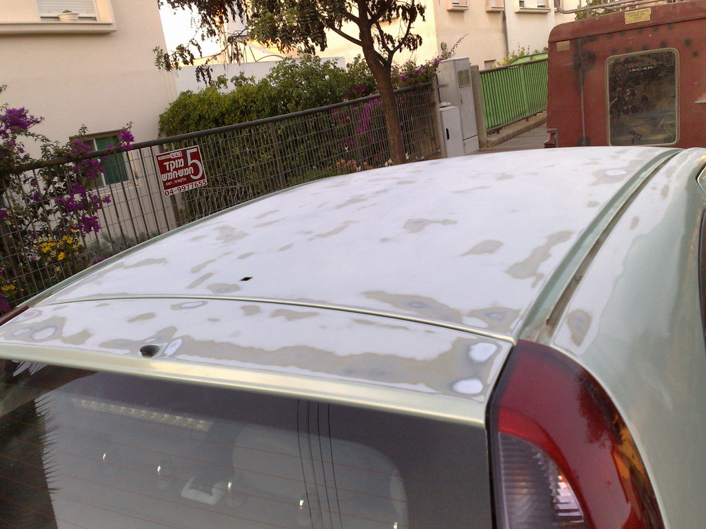

ברשותי אופל קורסה מבציר 2001,מאז שקניתי את האוטו הצבע בגג התחיל להתקלף ומאז עברה יותר משנה והמצב ממש החמיר והגג כולו נהיה מקולף והמצב התחיל לאט לאט להדרדר גם למכסה המנוע ולעוד כמה מקומות. אתמול החלטתי שזהו נמאס לי ואני הולך לטפל בבעיה הזו כל עוד הצבע לא נהרס כולו.
דבר ראשון שעשיתי היה לפרק את האנטנה ואת כל הפלסטיקים שרק אפשר ויוכלים להפריע בתהליך הצביעה וכמובן הכנסת חוט חשמל דק בין הגומייה של החלון הקדמי על מנת שהצבע ייכנס גם מתחת לגומייה.

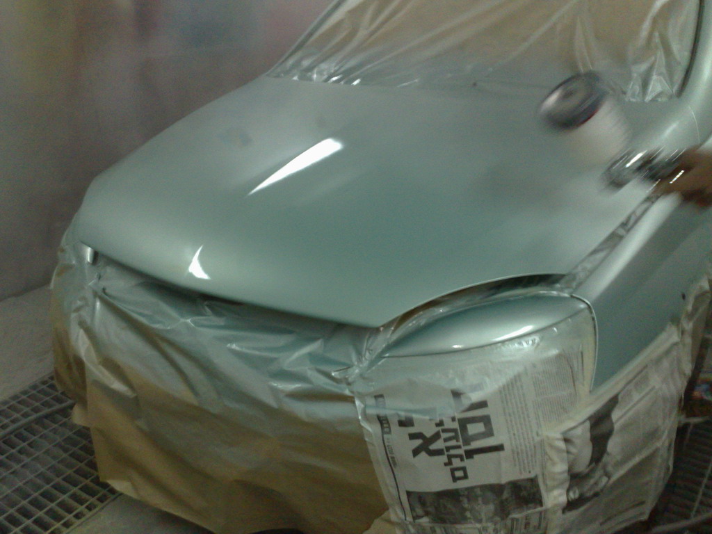

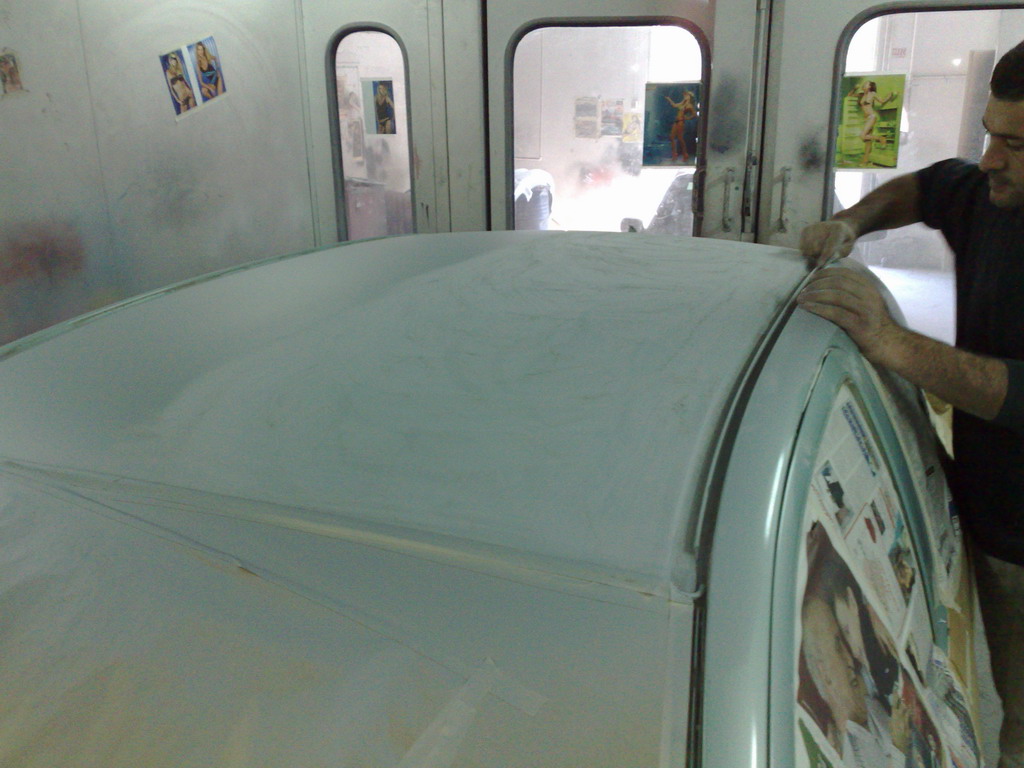

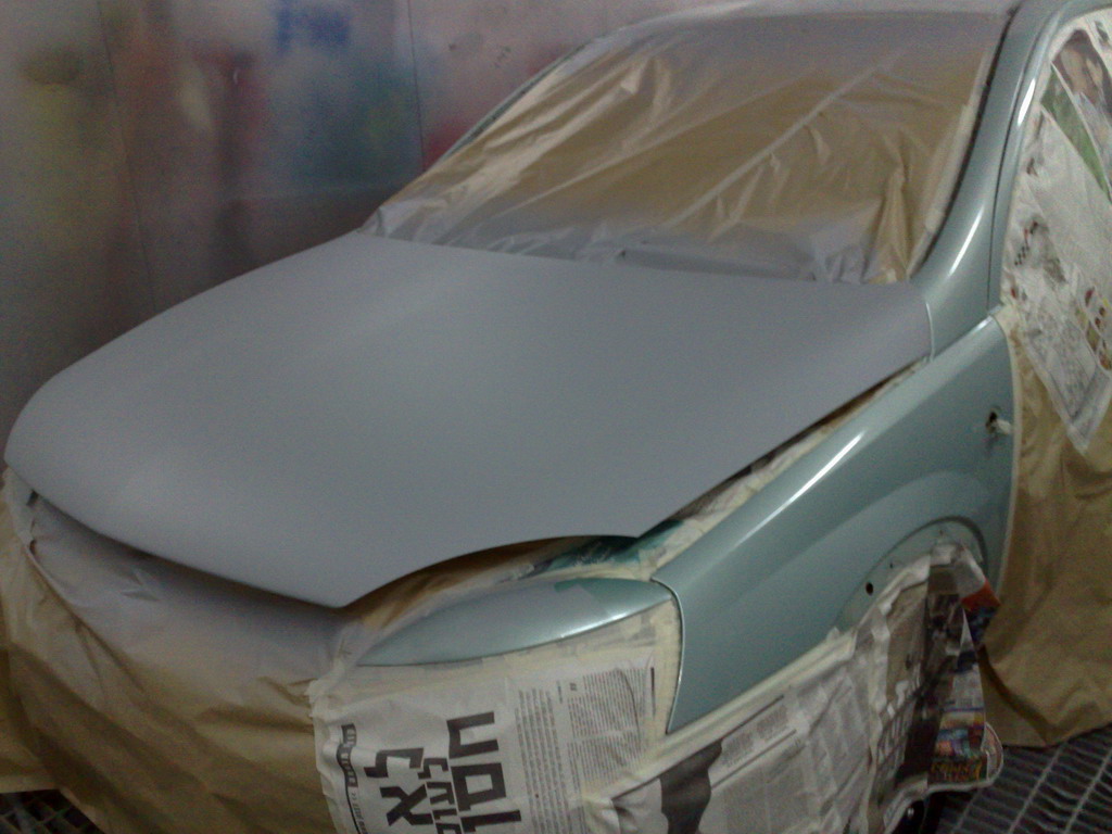

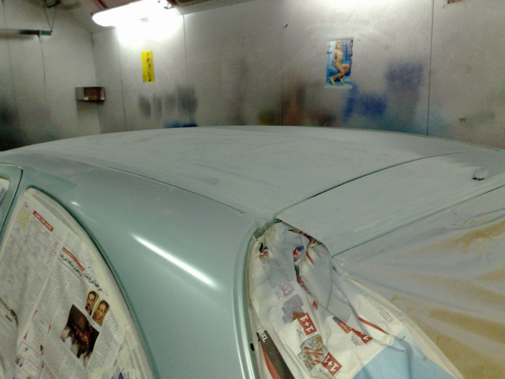

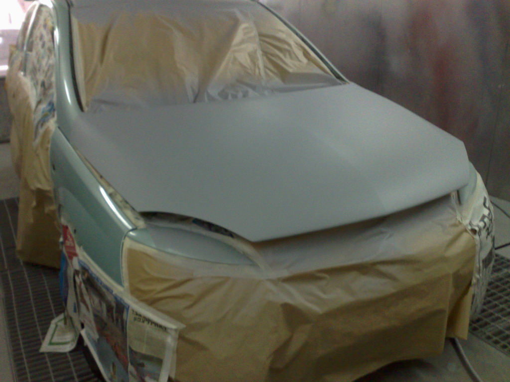

לאחר מכן שייפתי עם נייר 180 את כל הצבע והלקה הישנה בכל המקומות שהיו קילופים עד שהגעתי לצבע היסוד שהגיע מהמפעל,לאחר מכן עברתי לנייר 240 ועברתי שוב פעם על כל אותם המקומות ולאחר מכן ריססתי צבע יסוד על הגג והמכסה המנוע.
לקחתי נייר 1000 ועברתי על הצבע היסוד ולאחר מכן עם נייר 2000 עברתי שוב פעם.

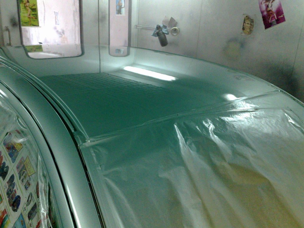

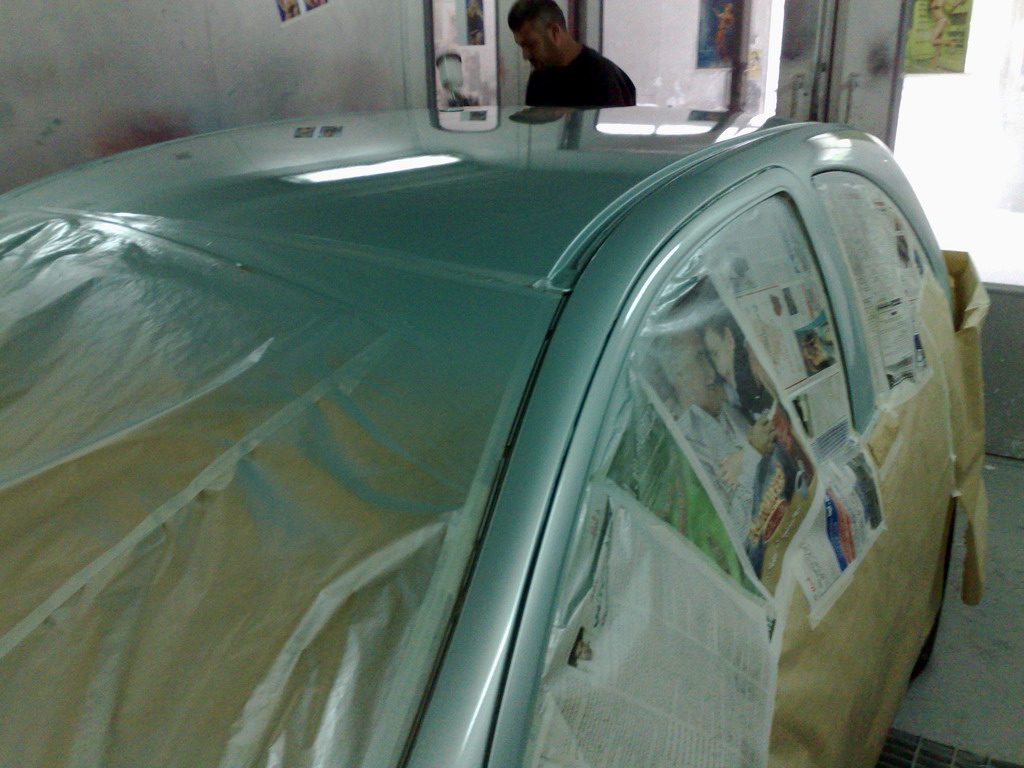

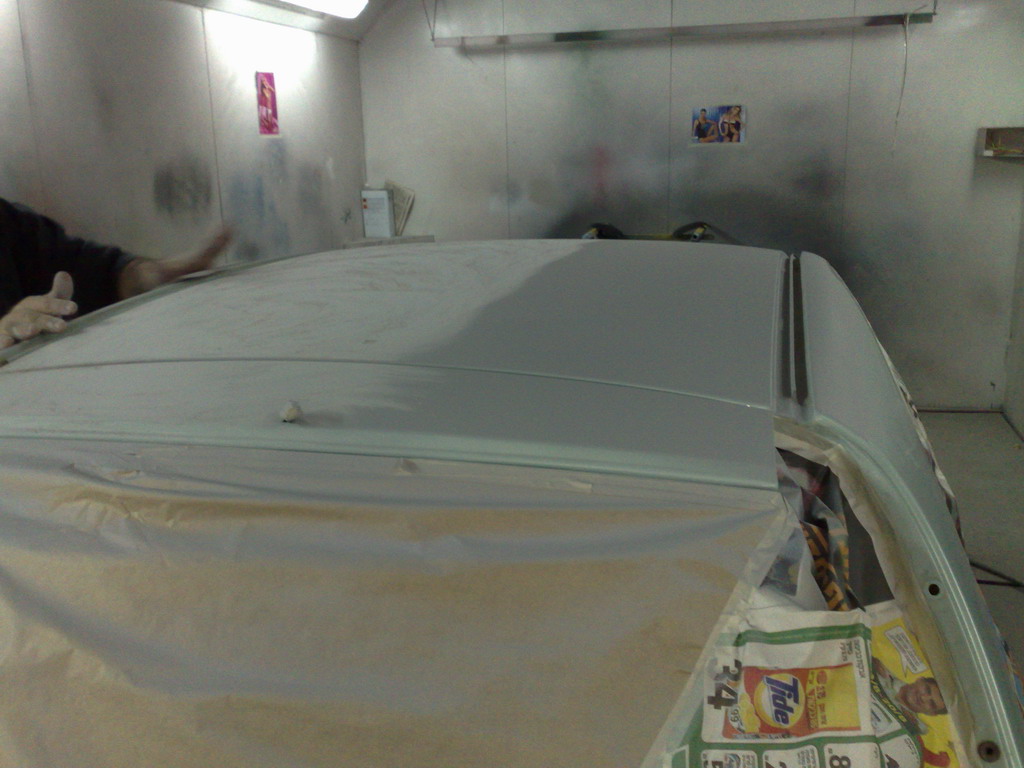

ניקיתי את כל האזור עם חומר דוחה שומנים ולאחר מכן בכמה שלבים של שכבות ריססתי את הצבע של הרכב,על מנת שלא יהיה הבדלי צבע בוצע טישטוש ע"י גלישה עם צבע לאזורים שלא ממש היו דורשים צביעה ולאחר כל זה בוצע ציפוי עם לקה ב שלוש שכבות.
ועכשיו ניתן לתמונות לדבר בעד עצמן:

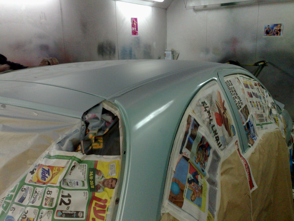

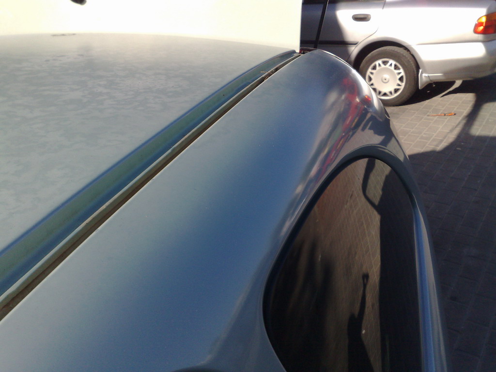

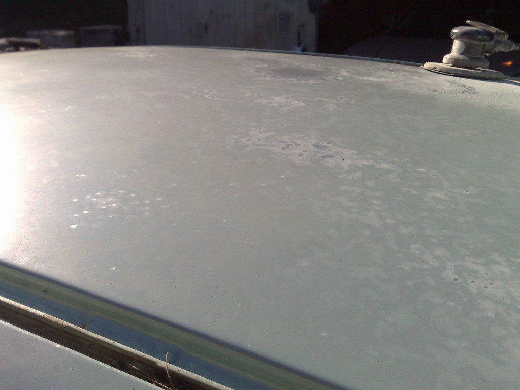

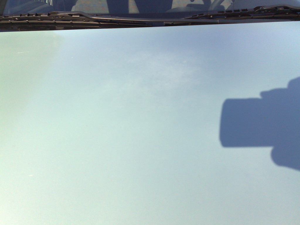

עוד כמה תמונות:
זה כמו שחסידה תבלע צפרדע, תכניס אחרי זה את המקור שלה לת$ת ולצפרדע תיהיה סירקולצייה, כך החסידה לא תיהיה רעבה לעולם.
מחר אני ירכיב את הכל בחזרה ואני אעלה תמונות כשהכל מורכב.
