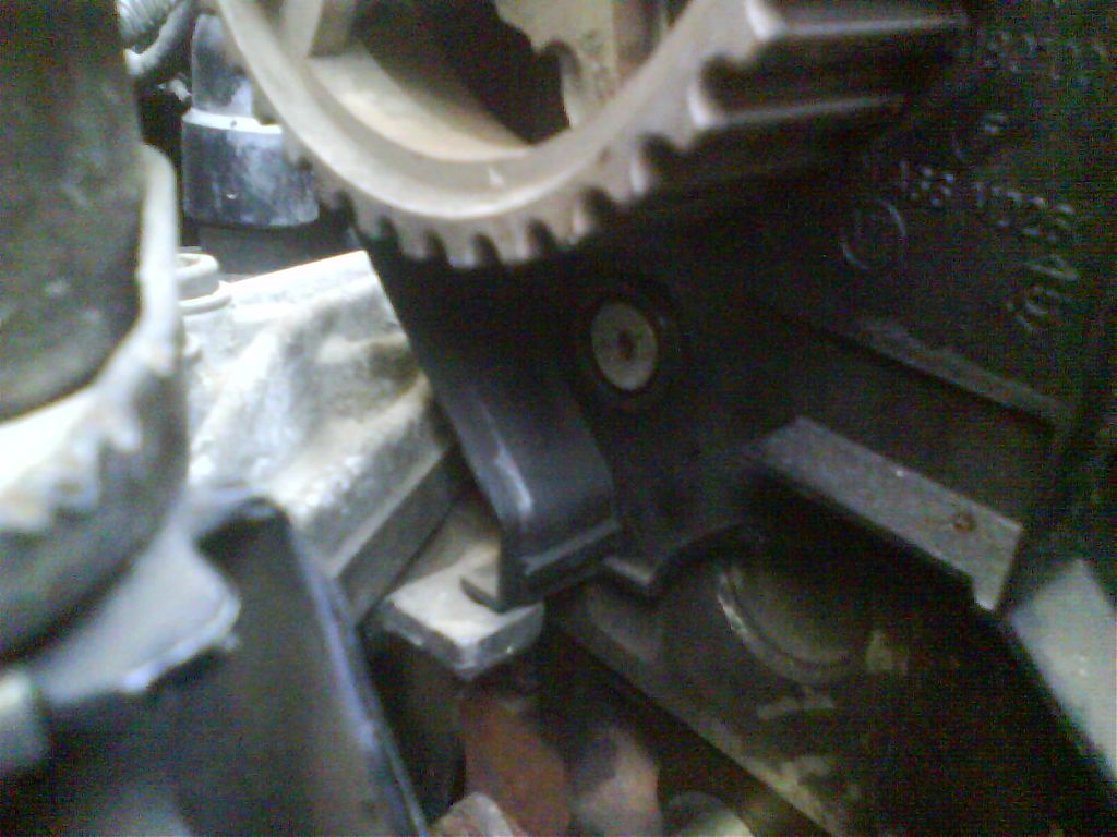

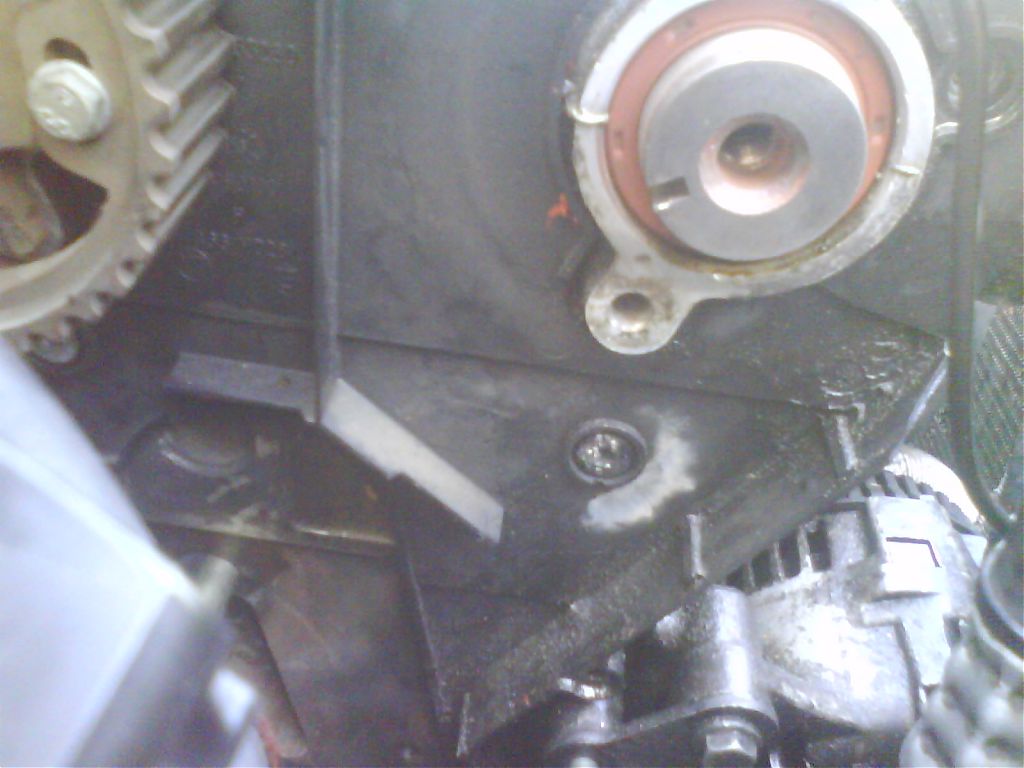

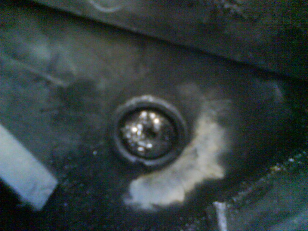

מדובר בברגי תושבת מנוע, מה גם שבמוסך הם לא משתמשים בכלים טובים יותר ממה שיש לי (יש להם סיגנט הרגילים).
מצטער על האיכות של התמונות אבל ככה זה מצלמת פלאפון.
אני רק אוסיף שמעל הברגים האלה עובר צינור מזגן

לפי התמונות זה נראה כמו בורג עם ראש רחב. במקרה כזה אפשר לנסות מברג דפיקה, כמו שהציעו כבר, או לקדוח עם מקדח בינוני - 8 מ"מ או דומה (מקדח טוב ורצוי חדש, במהירות איטית ככל האפשר - מהירות רק שורפת ולא קודחת). אחרי שתקדח וראש הבורג ינתק מההברגה, ותפרק את החלק, תוכל בקלות (יחסית) להוציא את ההברגה עם צבת.

הצלחתי לפתוח בורג אחד, דפיקה עם מברג בשוליים של הראש ליצירת חריצים ואז דפיקות בכיוון הפתיחה והבורג יצא. יש עוד אחד במיקום קצת יותר קשה ואני מאמין שעם דרמל יהיה לי יותר קל ליצור את החריצים האלה.
