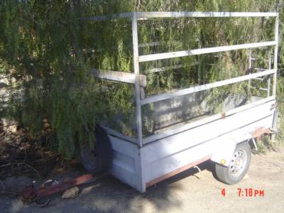

יש לי רכב מסוג סיטרואן ברלינגו, ועשיתי בו וו גרירה לפני שבוע וחצי, מאז אני מחפש עגלה, ומצאתי כל מיני עגלות למכירה יד שניה,
וכולם 750 ק"ג, כל המוכרים של העגלות אמרו שאני לא יכול לגרור עגלה מהסוג הזה, יש לציין שכל העגלות שמצאתי, הם עם סרן אחד וללא ברקסים, ברשיון של העגלה רשום "יגרר ע"י רכב שמשקלו הכולל מעל ל2300 ק"ג" אני חשבתי שהברלינגו שהיא מכונית מסחרית כמובן יכולה לגרור עגלות מהסוג הזה..
שאלתי היא כזו: איזה סוג של עגלות מותר לי לגרור?
עיינתי קצת בפורום ולא מצאתי תשובה לשאלתי כי כל אחד אומר משהו אחר..
העלתי תמונה של עגלה שרציתי לקנות, שאני לא יכול כמובן לגרור ואני לא מבין למה, שימו לב לעגלה.
אני מבקש תשובה רק מאנשים שיודעים את החוק ויכולים לענות לי כחוק.
תודה רבה לעונים מראש!
אלעד
500 ק"ג ללא בלמים, ו750 ק"ג עם בלמים (יכול להיות גם ש550 ללא בלמים) . כתלות במצב הרוח של הפקידה במשרד הרישוי יכול להיות שהמשקלים האלה יהיו רשומים על הרשיון החדש שקיבלת לאחר הכנסת וו הגרירה לרשיון.
נגררים שמעל המשקלים האלה מיועדים למסחריות עם משקל כולל של מעל 2200 ק"ג.

והתשובה היא 600 קג לברלינגו ללא ברקס ועם ברקס 950
אבל לשנת 4/2008 ומעלה רק 500 קג ועם ברקס אני לא זוכר
כרגע עד שיעודכן לשנת רישוי 2009 מבחינת הוראת הרישוי לנגררים
לגבי סוג הוו לעומס הגרירה אין זה נכון גם תפוח יכול לגרור נגרר עם בלמים
