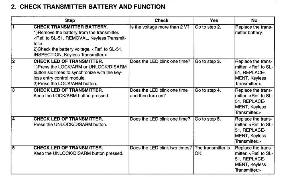

האם ניסית לבצע סינכרון כפי שמוסבר בקובץ שצירפתי לך ?

בכול מקרה מתח של 2.7 וולט אמור להפעיל את השלט ללא שום בעיה, תבדוק את הסוללה תחת עומס כפי שמוסבר בקובץ.
גם אם מתח הסוללה 2.7 וולט וצריכת הזרם של השלט היא אפסית לכן אין סיכוי שהמתח ירד מתחת ל-2.0 וולט הזמן שידור ככה שלא צריכה להיות בעיה.
חבר נגד של 47 אוהם למשך 3 שניות ובדוק את המתח (למעשה זו הבדיקה המדוייקת).

רוב האזעקות/מערכות נוחות יוצאות מסינכרון לאחר מספר ניסיונות כושל של ניטרול האזעקה על-ידי השלט וזה קורה בדרך כלל כאשר הסוללה חלשה.
דרך אגב הקובץ שצירפתי לך הינו מתוך הוראות הייצרן.

בקובץ התמונה שצירפתי מדובר על שלט נוחות וזה מה שיש לך.
