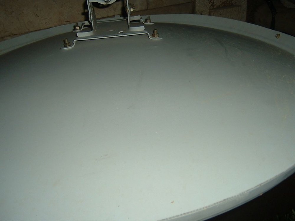

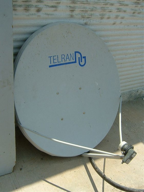

ממיר של TOPFIELD נכון ? :)
מה שאתה רואה זה לווין עמוס , שעליו אפשר לקלוט את ערוצים 2, 10, 99 , 33 ו11 - ובנוסף עוד כמה ערוצים שהם פתוחים חינם
כמובן כמובן שכל ערוץ בלווין אינו עם כתוביות בעברית (רובם למען האמת בערבית) , אבל הסאונד באנגלית (או שאפשר לשנות לאנגלית בממיר) ואין כל בעיה. יש אולי 4-5 ערוצים עבריים בעיקר ערוץ ההיסטוריה וכל מיני כאילו

לפי מה שראיתי, הLNB שלך הוא אוניברסלי. קנה דייסק (2:1), קנה כבל RG מסוכך, קנה ממיר, TOPFIELD TF6000F, שהוא הכי זול והכי טוב (יש לי אחד כזה). קנה רגל, ועשר בננות לקצוות החוטים.
חשוב!! תתלה את הצלחת על קיר, ולא על הגג ישירות!!! זה עלול להרוס לך את כל האטימה!!!
הוספת עוד שני LNB, תוסיף לך את שני הלווינים (תלוי בכיוון של ה-LNB, שאליו נגיע מאוחר יותר, לאחר ההתקנה), ניל סאט (NILESAT) ואת ערבסאט (ARABSAT), ואת הוטבירד
(HOTBIRD), האירופאי. כמובן, הכל תלוי בכיוון של הראשים.
.הממיר, קולט את כ-ל ערוצי הלווין באשר הם.
. ה"דייסק" שהתכוונת אליו, זהו אינו דייסק, אלא מפצל. הוא משמש לפיצל הכבל שעולה מן התשתית שיש בארון הכבלים, למספר הנקודות שיש בבית. הדייסק, משמש לחיבור הכבלים שיוצאים מהראשים, לכבל אחד. (ואתה לא יודע כמה ראשים יכולים להיות לצלחת אחת...). אני ממליץ לך לקנות דייסק, תגיד למוכר ארבעה לאחד. זה מכניס ארבעה ראשים לכבל אחד. אבל אם אין לך תכנון להביא עוד ראשים, עדף לך דייסק שניים לאחד.
. הלווין, כמעט כמו כל דבר אחר, שנמצא מחוץ למבנה, מושפע ממזג האויר. במקרה שלנו - אטמוספירה. אני קולט רב היום את ערוצים: 11, 22, 33, 10. בין השעות 01:00 - 04:30 בלילה, לא קולטים את ערוצי רשות השידור הישראלית. יש לציין כי אתה קולט גם רדיו מ-כ-ל העולם. כך שגם את רשתות א' - ה', אתה קולט.
כבל ה-RG שאתה צריך זהו כבל סטנדרטי, אבל לאגמיש!!! יש את הכבל כמו של הוט, שהוא קשיח. אלו הטובים ביותר, בעלי רמת סיכוך משולשת. (נקראים RG-6). אתה יכול לקנות גם RG אמריקאי.
את עמוס, אתה צריך מינימום שני LNB, שיקלטו יחד. דרך אגב, אתה לא חייב את עמוס. את אחד ושתיים ושלוש ועשר, קלטתי עד לפני חצי שנה דרך נילסאט. אחלה איכות!! אותו התדר, רק לא על עמוס, אלא נילסאט. את עמוס היום אני קולט בצלחת נוספת, בעלת ראש אחד, והיא מכוונת 4 מעלות מערב.
ה-LNB שאתה צריך, הוא אוניברסלי. הכי טוב, והכי פשוט.
