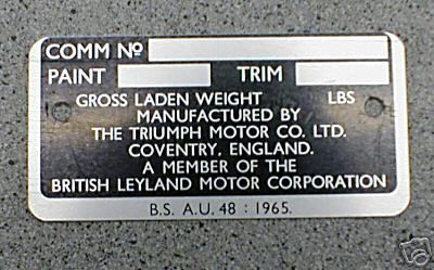

רכשתי את הלוחית המצ"ב, ברשותי טריומף ספיטפייר 1969, איך אני משחזר את הפרטים בלוחית המידע הנ"ל?

ה-commision number הוא מספר הזיהוי של הרכב, כמו תעודת זיהוי של אדם. אצל טריומף, וגם אצל יצרנים רבים אחרים, מדובר במספר ובו שילוב בין אותיות (בדרך מייצגות סימולים לסוגי מנועים או לתת-דגמים בתוך הסדרה ולעתים לפי ארץ ייצור/ייצוא) וספרות (בדרך כלל מספר סידורי המעיד על "מיקום" הרכב הספציפי בסדר הייצור במהלך שנה או במהלך חיי הדגם כולו (תלוי איך היצרן סופר).
בשביל טריומף ספיטפייר 1969 ראה בקישור הבא (בטבלה של MK3):
http://www.rimmerbros.co.uk/rimmer/triumph/spitfire/misc

תודה על המידע, לפי הטבלה הנ"ל הרכב שברשותי אמור להיות בסדרה הזאת, FD1 to FD92,803
שאלתי איך אני משחזר את המספר זהות המדוייק?

לשחזר לבד קשה. אם ברכב שאצלך אין לוחית מקורית שעליה מוטבע ה- commission number אז כדאי לבדוק אם לא הוטבע על השילדה או במקומות אחרים (בלינקים המצ"ב יש מראי מקום לחיפוש).
אם לא יסתייע מציע לך לפנות בשאלה מנומסת למפעילי האתרים בלינקים המצ"ב ואני מניח שהם יועילו יותר במידע המבוקש על ידך.

במידה ולא הצלחת לפתור את הפזל, אשמח לעזור.
כל מידע על מקוריות הרכב יכולה לעזור.
מס. מנוע מקורי ??
צבע מקורי?
מס. סריאלי תיבת הילוכים?
מס. סריאלי דיפ. ?
הרכב קבריולט מקורי ?
בעזרת הפרטים אולי אפשר יהיה ללכת אחורה ולקבל את מס. השילדה.
