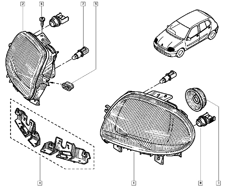

צירפתי דוגמאות לפנס בעל העדשה האחידה של הקליאו B מהשנים הראשונות.

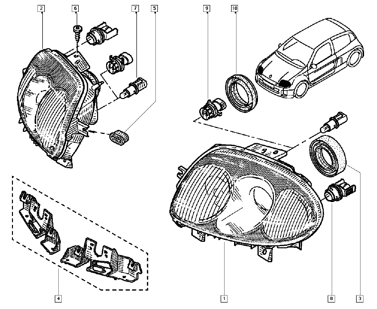

לגבי הפנס: צירפתי 2 איורים של 2 סוגי הפנסים וחלקיהם.
אמנם נתת לי את קוד הדגם BB0C, אך כדי לדעת במדוייק לגבי סדרת היצור אליה משתייך רכבך, עליי לדעת את הקוד המלא, שחלקו מורכב מ- VFN - Vehicle Fabrication Number.
זאת משום שלפעמים קיימים הבדלים מינוריים בסדרות ייצור שונות (מה שאולי יגרום להבדל קטן בפנסים שאתה משווה).
עפ"יהאיורים הפנסים זהים בתושבותיהם ואתה יכול להחליף ביניהם (שוב, בהנחה שמספר סדרת היצור של רכבך שהזנתי בתוכנה הוא נכון. נסה לבדוק ברכב ולשוב עם תשובה).
תנו חיוך, הכל לטובה.
אפי אני לא ידוע איך להודות לך. זאת תמונה שחיפשתי אתמול כל היום הפכתי את האינטרנט ללא הצלחה.
זה בדיוק הפנס שרציתי להתאים. אז צדקתי וצדק זה שרוצה למכור לי אותם. הם אכן מתאימים.
