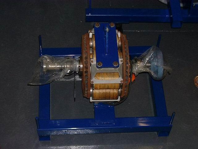

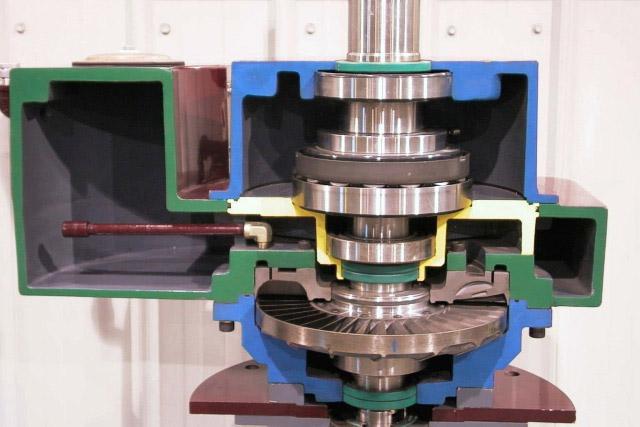

אם ככה אז יש שני סוגים של ריטרדרים.
יש ריטרדר שהוא הידראולי לחלוטין, ומסתבר שיש גם DYNO RETARDER
תמונות של שני הסוגים, יכול להיות וטעיתי כי מעולם לא ראיתי את הסוג החדש.
ולפי מה שקראתי בחצי אוזן התמונה הקרובה היא של ריטרדר לרכב פרטי...???
הייתכן? לא התעמקתי.

  2. רטרדר: בעברית: מאיט הידראולי. מדובר בסוג של פרופלור שמסתובב במקביל לתיבת ההילוכים בתוך מיכל. כשהנהג נותן פקודה, מתחיל המיכל להתמלא בשמן שיוצר התנגדות לסיבוב של אותו פרופלור, מה שמביא להאטת הרכב. נחשב לאמצעי יעיל ביותר, בין היתר מהסיבה הפשוטה שהוא בולם את הרכב ללא כל בלאי.
  3. תלמה: אלקטרו-מגנט שיושב על גל ההינע וברגע שהוא מופעל הוא מפעיל סביבו שדה מגנטי רב עוצמה שיוצר התנגדות לסיבוב גל ההינע, ומכאן... (נו, הבנתם כבר ;)).
