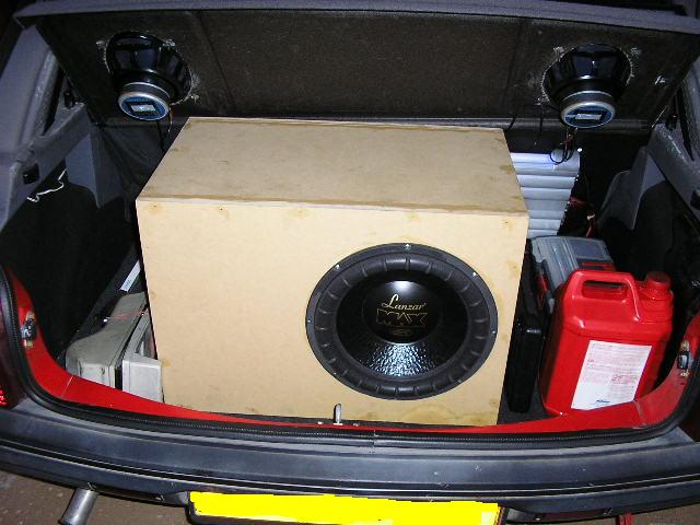

השאלה היא איזה תיבה אתה מעדיף (יש לך מגבלות בתא מטען מביחנת גובה רוחב ועומק) ישנן כמה תיבות שאפשר להכין לסאב הזה.. למשל אסף מרוצה מתיבה פתוחה (גדולה קצת ועוצמתית ביותר) ויש גם תיבה אטומה (קטנה יותר חלשה מהפתוחה אך מדויקת יותר ) תבחר את התיבה שאתה רוצה ויש כמה תותחים וכמה מידות לתיבות מתאימות שכבר מחושבות שתוכל למצוא בחיפוש בפורום הזה ובפרומים השונים) ותתן את המידות לנגר וזהו
face to face with the man who sold the world
אם תרצה תיבה פתוחה כמו שלי [על עיקרון מקסימום SPL במינימום גודל] אז אני יביא לך את המידות שלי
כללי התיבה שלי 67 ליטר
תדר מודגש - 40HZ [בהיזדמנות אני יעשה פורט מכוון ל30HZ]
המידות הם מידות פנימיות חשוב לזכור זאת!

עובי 17 mm
גובה = 38 ס"מ
רוחב = 55 ס"מ
עומק = 32 ס"מ
פורט:תמונה- http://www.carsforum.co.il/vb/attachment.php?attachmentid=36089
קוטר = 11 ס"מ
אורך = 18.4 ס"מ

קודם תחליט אם אטומה או פתוחה,ואז לפי המלצות יצרן יש לך נפח מומלץ.
כמו כן יש להתחשב כמובן בכמה מקום אתה יכול,רוצה להקריב מהפגז'.
אסף מה הנפח שלו שמומלץ לאטומה?
49 אם אתה לחוץ במקום אבל תכלס 51 .
עזבו שטויות אין כמו פתוחה גדולת מימדים שמרעידה את הבייצים.
