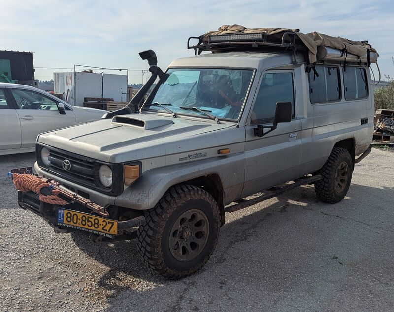

יש המון סדרות של לנדקרוזר.
הנפוץ בארץ הוא סידרה 120 שמוחלף עכשיו על ידי ה250 החדש.
אלו של הצלב האדום הם מהסידרה הגדולה, הישנות מסידרה 70 שקיימת בארץ במודל 1998 בלבד.
החדשות הם מסידרה 300 שהחליפו את סידרה 200, קימות בארץ בעיקר בשירות דיפלומטי ויחידות אבטחת אישים.

סדרה 70 נמכרת היום גם באיחוד האמירויות ואפריקה.
ב-98 הגיעו רכבים מהסדרה הזאת לארץ ב"טעות".
גם לסדרה 70 וגם ל-300 אין תקינה אירופאית (אבל איכשהו ללקסוס שמבוסס על סדרה 300 יש והוא נמכר בארץ באופן סדיר), אבל הגיעו כמה רכבים כאלה לארץ בייבוא מיוחד - סדרה 300 ממוגנות ירי ליחידות אבטחה וסדרה 70 כאמבולנס ממוגן ירי ועוד סדרה 70 אחת במרכב טנדר שהגיעה לניסוי בצה"ל.
