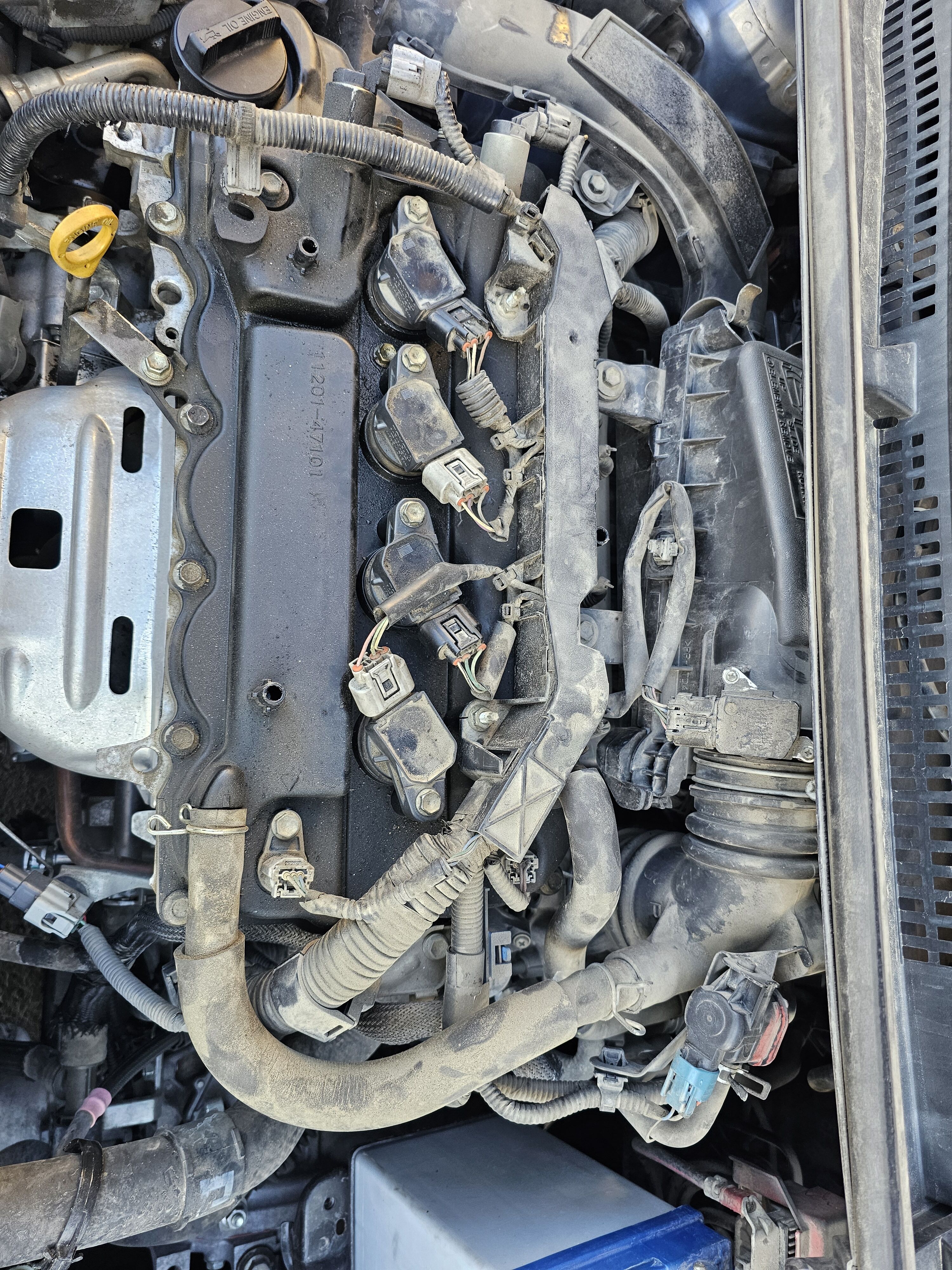

ברשותי טויוטה ספייס ורסו 2011 1.3
נדלקה לי נור. מנוע כתומה ולאחר בדיקה נמצא שהחיישן חמצן כנראה סתום.

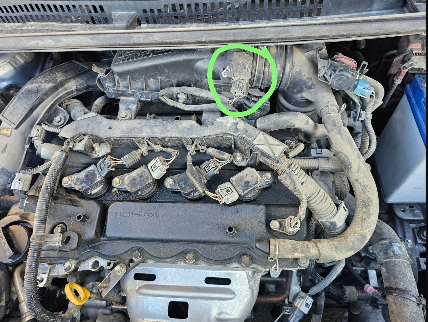

משהו יכול לעזור לי במיקום החיישן ?
כך נראה המנוע

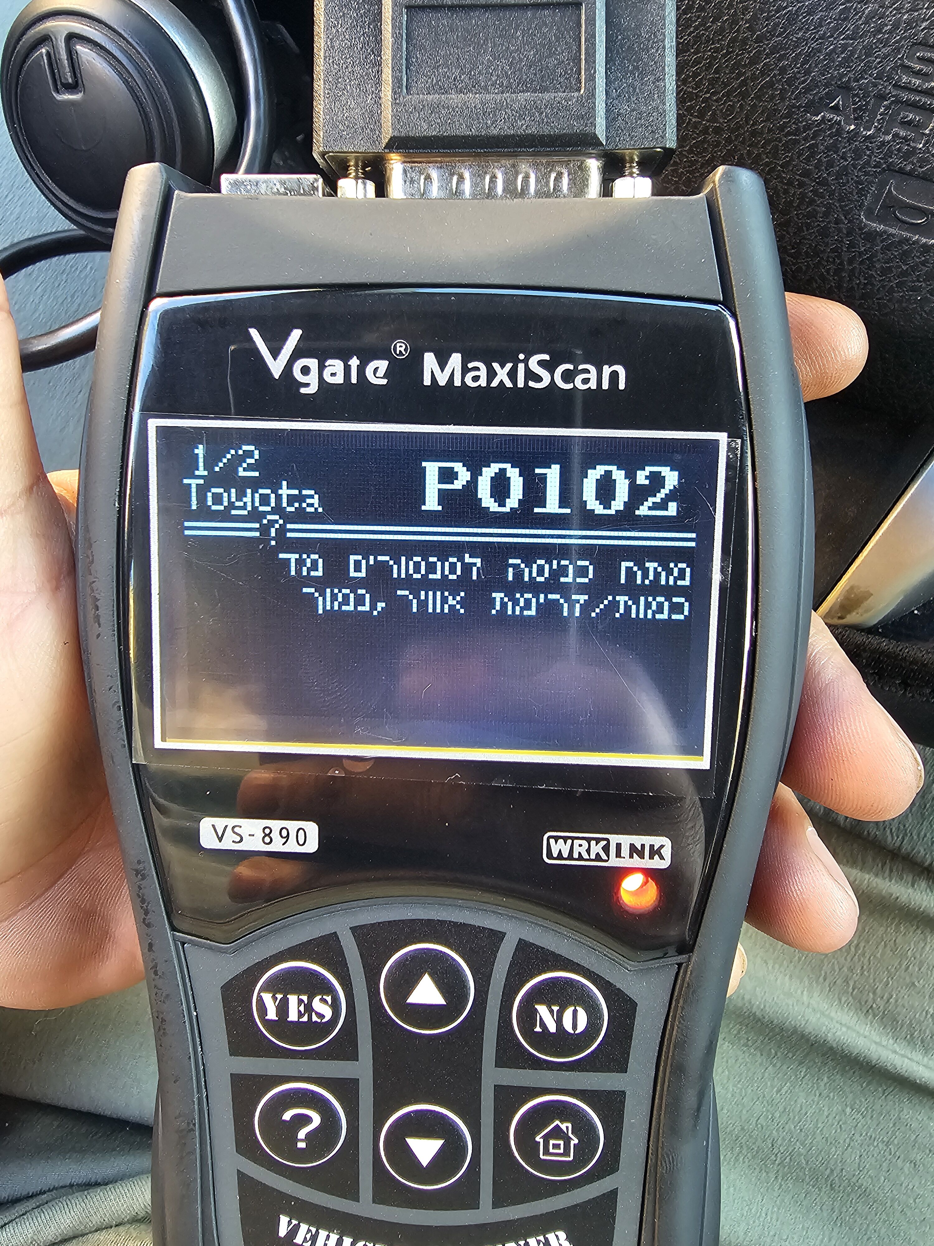

התקלה בתמונה לא מעידה על חיישן חמצן כי אם על חיישן MAF (ככתוב בעברית, מד כמות/זרימת אוויר).
נראה אגב שישנה עוד תקלה רשומה (סימון 1/2 בקורא). בשילוב עם התקלה שכן העלת תמונה שלה, יתכן ותוסיף לתהליך האיבחון של הבעיה בפועל.
לפני 38 דקות, Noamgr כתב:
לפני שאתה מחליף משהו,תוודא שהבנד(חבק) על הצינור איפה שבוקי סימן,מהודק היטב.
החבק מהודק.

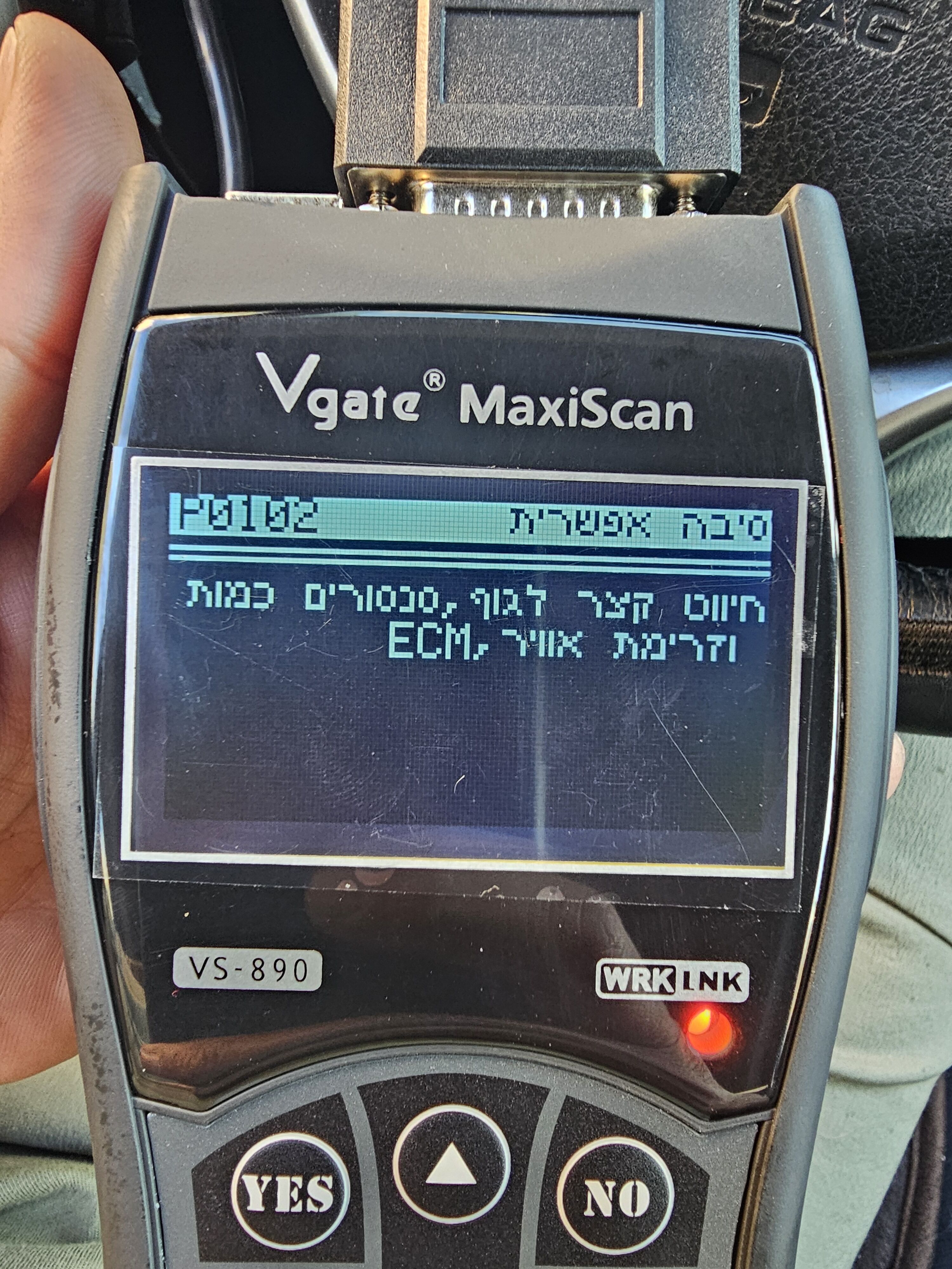

מה ההודעה השניה בקורא?
אולי החיישן תקול ודורש החלפה.
זה דוגמא לכך שסורק שמדבר בעברית לא תמיד עוזר להבין מה התקלה. משהו הולך לאיבוד בתרגום 👴

OK, תמונת המסך השניה שהעלת, מסכמת בערך את כל מה שיכול להשתבש.
גש עם המסקנות האלה למוסך שמבין מה צריך לעשות.
(כלומר: לא להחליף סתם חלקים בשיטת מצליח).
