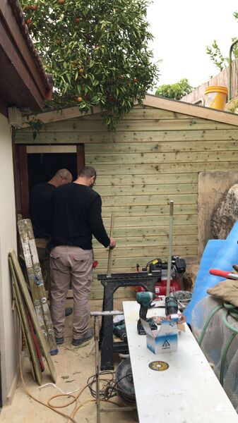

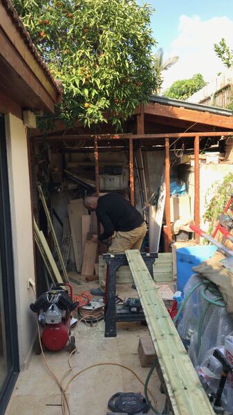

עד כה המכשיר החזיר את עצמו כמה פעמים, עבודות חידוש פרגולות וסוככים מעל חלונות הבית, חידוש דק, צביעה של רהיטי גינה, קורות של הפרגולות, בניית מחסן מעץ - וכמובן ניקוי ברכב עם לחץ אויר.

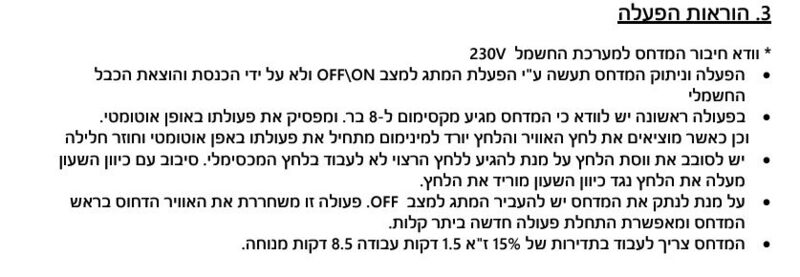

תראה את זה - מתוך החוברת שלי :Untitled3.thumb.jpg.66fce0f8a80bcaf2db6affc7a159998d.jpg
שהם כותבים לכוון אותו על מקסימום 8 בר זה סתם כסת"ח
פרסוסטט תקין נותן טווח של 2 בר בין כיבוי להפעלה, ובהמשך היעילות שלו יורדת והטווח גודל ל-3 בר ומעלה עד שצריך להחליף אותו. עכשיו, אם אתה מכוון לכיבוי ב-8, זה אומר שהפעלה תהיה רק ב-6, ויש הרבה מכשירים שלא עובדים בלחץ 6 בר.
אצלי בקטן שמתי על כיבוי ב-10 והפעלה ב-8
ובגדול התעשייתי שמתי כיבוי ב-12 והפעלה ב-10, ומידי שנתיים / שלוש כשהוא יורד להפעלה באיזור 8/9 אני מחליף אותו.
8 בר רק בהפעלה ראשונה.
ממילא אני מכוון לחץ יציאה בנפרד עבור כלים שונים.
ריסוס צבע, ממש לא בלחץ גבוה, למשל.
