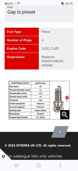

זה הדגם של פלגים תוצרת NGK המתאים לרכב שלך (94968).
תדירות ההחלפה כל 4 שנים או 60 אלף קילומטרים
