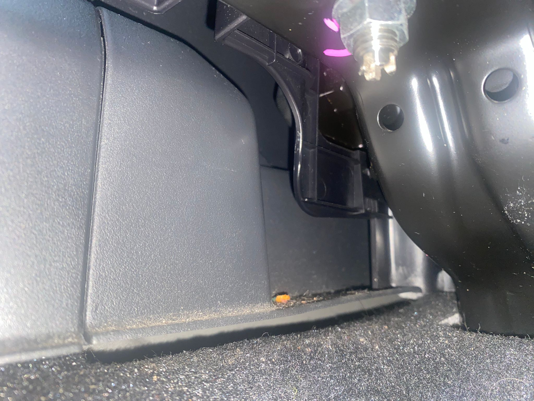

ראיתי אאוטלנדר 2020 שאני חושב לקנות. הזזתי קדימה את הכיסאות בשורה השלישית ואני רואה שם חלודה על כל המסילות..
מאיפה יכול להגיע החלודה הזאת?
האם זה בעיה? יכול להעיד על עוד דברים?
מצרף תמונה..
מה מקור הרכב ?
ייתכן והרכב עבר הצפה ...
להרים שטיחים ולבדוק במקומות נוספים, חלודה כזו לא אמורה כלל להיות ברכב.

רכב יד ראשונה מליסינג
אם עבר הצפה איזה בעיות יכולות להיות? בבדיקה עולים עליהם?
אתה לא רוצה לדעת, כפי שכתבתי קודם להרים שטיחים ולבדוק מה המצב.
לבקש לראות את ההיסטוריה של הרכב , אני באופן אישי הייתי מתרחק מהרכב, לא חסר אוטלנדרים בשוק.

היות ו 99% מהרכיבים במיצובישי זהים בכל הדגמים... אני מתנדב לבדוק אחה"צ מה המצב באקסמפלר אחר.
ע"פ, אכן חשש להצפה.
החלודה לכשעצמה, נראית שטחית ולא מפריעה, אבל המקור שלה מטריד מאוד!
מתחת לכיסאות יש גם מערכות אלקטרוניות ולחות או רטיבות שם הם לא סימן מבשר טובות
בדקתי אצלי.
מה שצילמת זה קיפול שורת המושבים השלישית (אאל"ט) - מה שאצלי לא קיים
אבל בשביל הספורט (והכרס) זחלתי מתחת למושבים ואין טיפת חלודה בשום מקום... מה שמעלה את החשד להצפה
