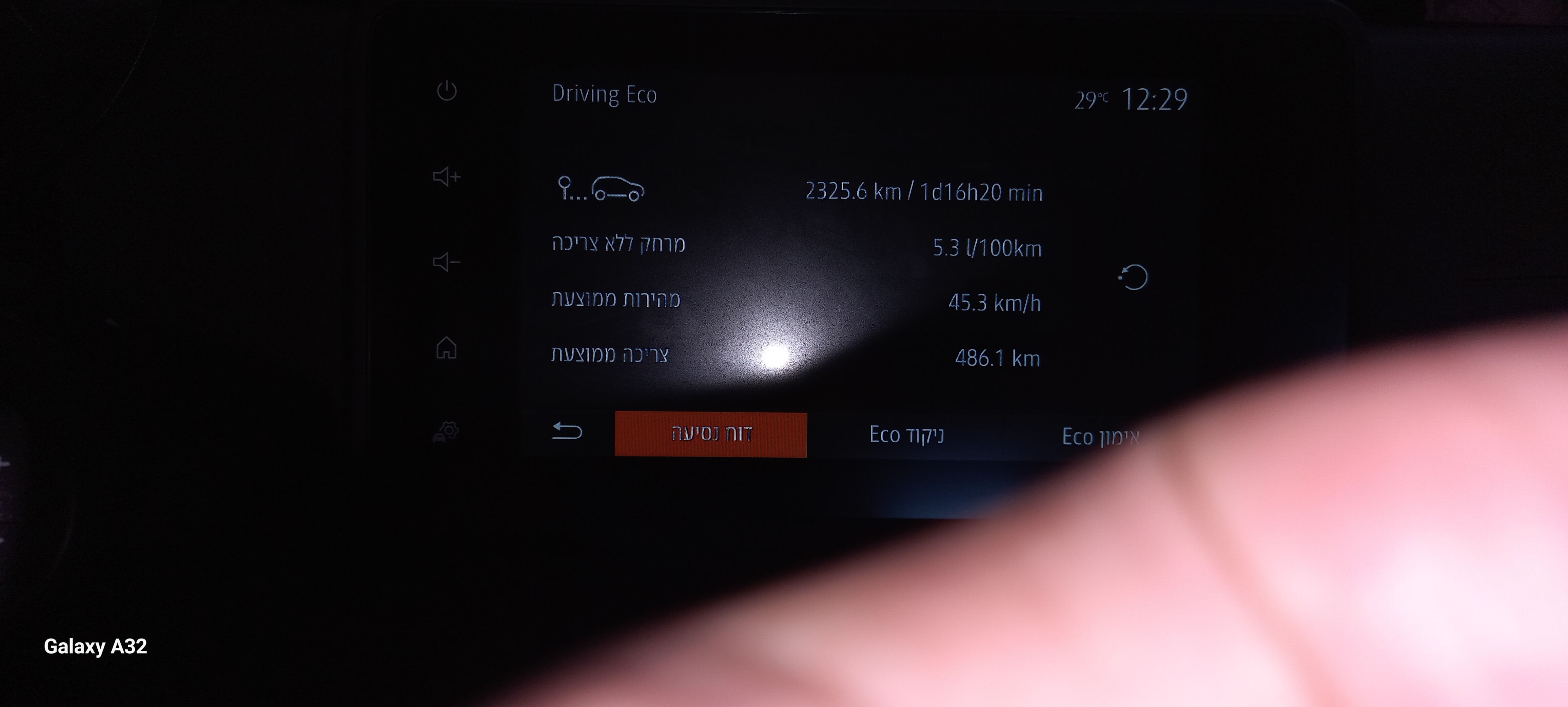

מצורפת תמונה. מה זה אומר מרחק ללא צריכה וצריכה ממוצעת?   יש לי את הרכב כבר 7 חודשים ותמיד היו ככה נתונים לא הגיוניים. גם המוסכניקים בפריזבי לא יודעים.
התווית התחתונה והעליונה צריכות להיות מוחלפות - כנראה שגיאה בתוכנה.

מה שנאמר מעליי. והכוונה למרחק ללא צריכה הוא מרחק שהרכב עבר כשהרגל לא על הגז ולא מוזרם כלל דלק למנוע (בירידות או בהאטות). באופן כללי, מניסיון עם מערכת זהה בקליו - כל ניהול צריכת הדלק במערכת הוא די טעון שיפור, לא ממש ניתן לעקוב באופן ענייני בצריכה.

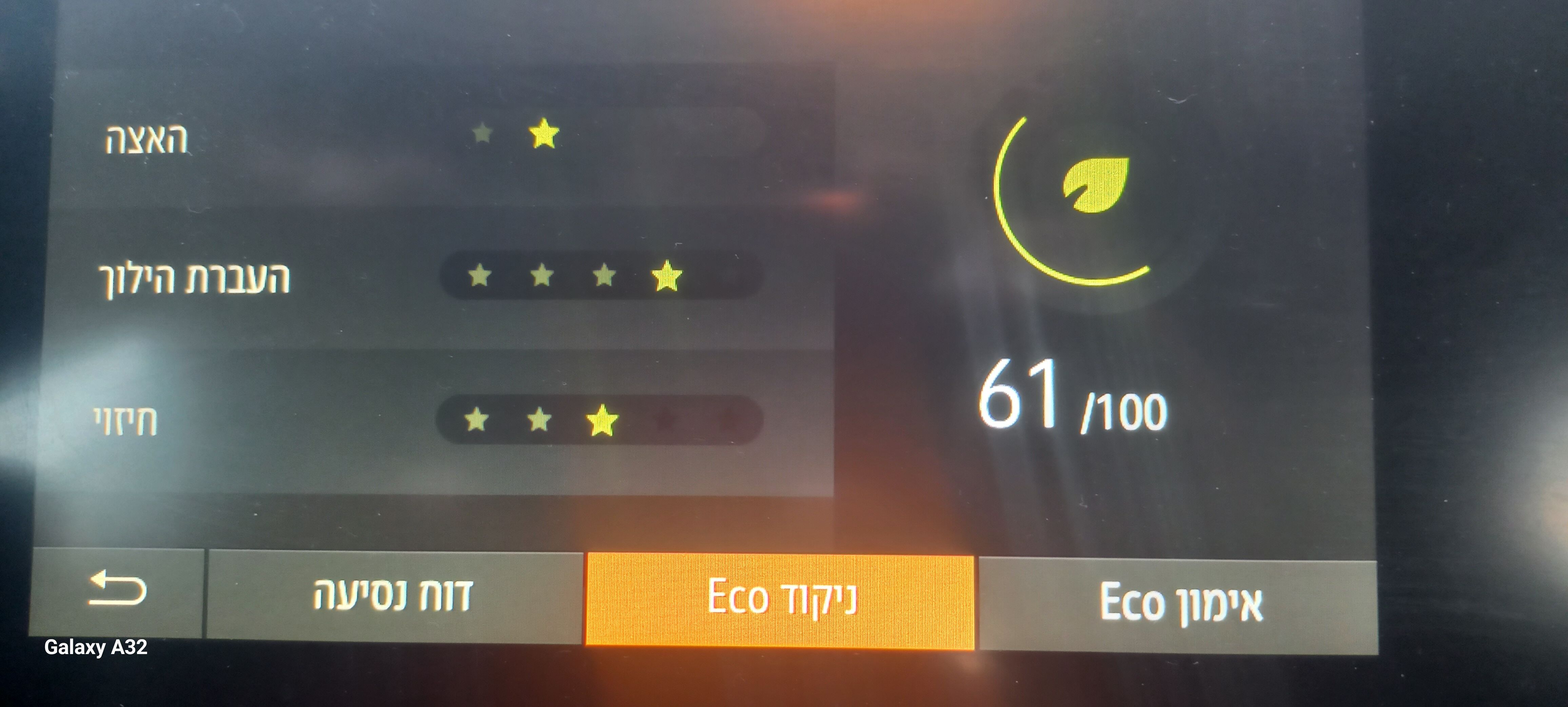

א. אפשר לסדר את התוכנה?  ב. צירפתי עוד תמונה? כמה ציון הנהיגה האקונומית שלך אמיתי? מישהו בכלל מצליח להתקרב ל-80%, (שואל בעלי רכב כזה או דומה כמו הצרפתיות.) בהאצה אני אף פעם לא עולה מעל 3 ואני מאיץ בעדינות.   ג. בהנחה שמרחק ללא צריכה, הוא מרחק שבו לא לחצת על הגז, איך יכול להיות שחצי מהקילומטרים (450 מתוך 900-אני מאפס כל תדלוק), אתה עובר מבלי ללחוץ על הגז, נשמע לא הגיוני, רוב מוחלט של הדרכים שלי במישור ולא בירידה על כביש 4.

ב. לא זוכר מה הציון אצלנו ברכב (אשתי נוהגת בו בעיקר), אבל ציון ההאצה שלך הוא 2 מתוך 5, אז אולי אתה מאיץ חזק יותר ממה שנדמה לך. אצלנו זה בדרך כלל 4 מתוך 5.

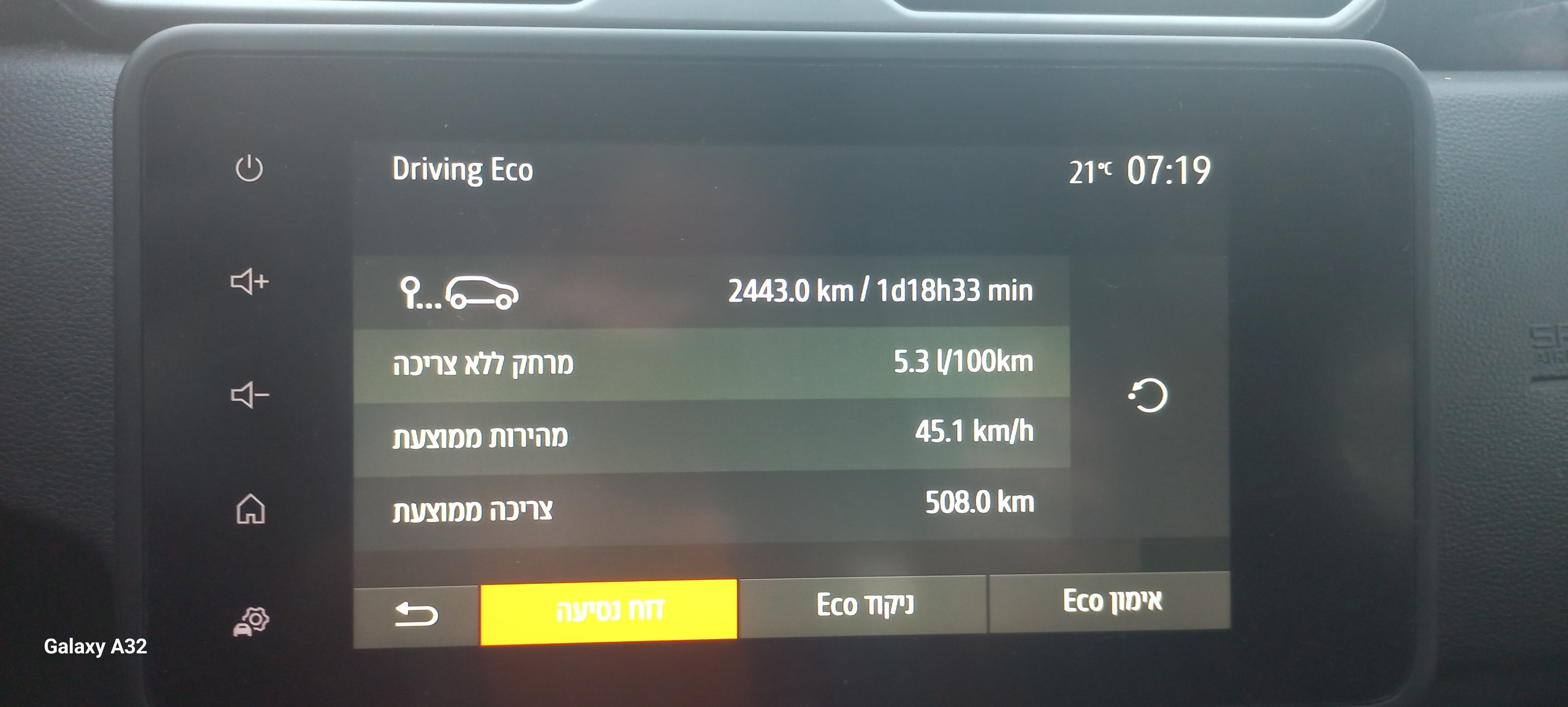

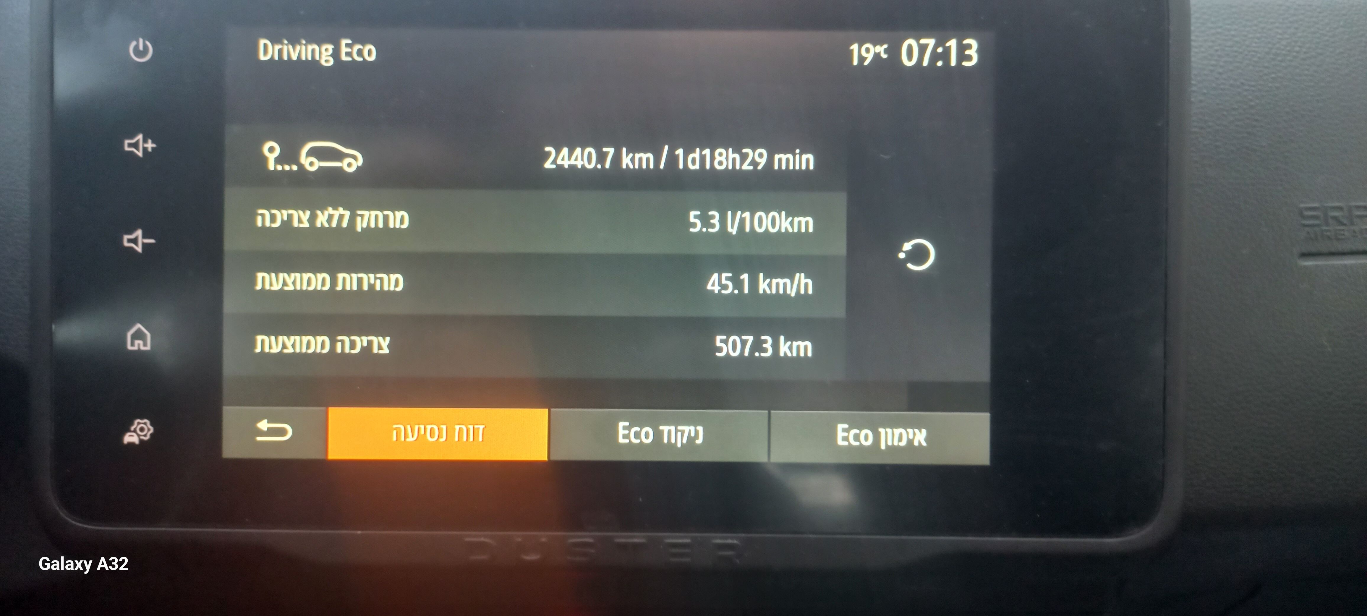

ג. לפי התמונות שלך זה כ-500 ק"מ מתוך כ-2500 ק"מ. אולי אתה מאפס משהו אחר?
כמו שאמרתי מקודם, בכללי כל המערכת הזאת למעקב אחר צריכת הדלק לא משהו, בלשון המעטה. קשה לנהל איתה מעקב אחרי הצריכה באופן מושכל.
