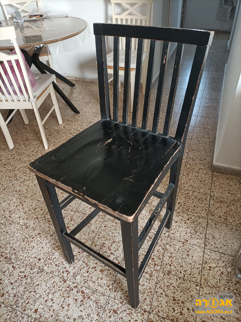

לכה מתקשה ויוצרת שכבה עמידה יותר מהעץ למכות ושריטות קטנות. ובכל מקרה, אם השריטה לא קטנה, קל יותר להסיר שכבה קטנה של לכה מאשר לשייף עומק של שריטה בעץ.
מצרף תמונה של כסא ישן (לא שלי) להמחשה- הוא צבוע עם משהו שהוא עמיד יותר מאשר שמן, ועדיין- תראה איך הוא נראה אחרי שנים של שימוש. תוכל להבין לבד שמשהו שלא נותן הגנה כלל, יגיע למצב הזה בתוך זמן קצר מאד מאד.

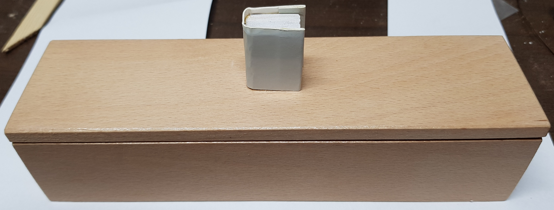

מצרף תמונה של פרוייקט קטן שעשיתי, מתנה עבור בעלה של חברה מהעבודה. הבחור הוציא ספר, אז הכנתי לו סימנייה מותאמת אישית בתוך קופסא מבוק שבניתי.
הקופסא אחרי הלכה.
הצטברו לי נוזלים בקצוות לאורך כל הדרך, כך שעשיתי את מה שאמרתי קודם- ניגבתי אותם עם המברשת כשהיא הייתה יבשה יחסית, והתחלתי איזור חדש או עברתי שוב על איזורים אחרים שלא קיבלו לדעתי מספיק חומר.
