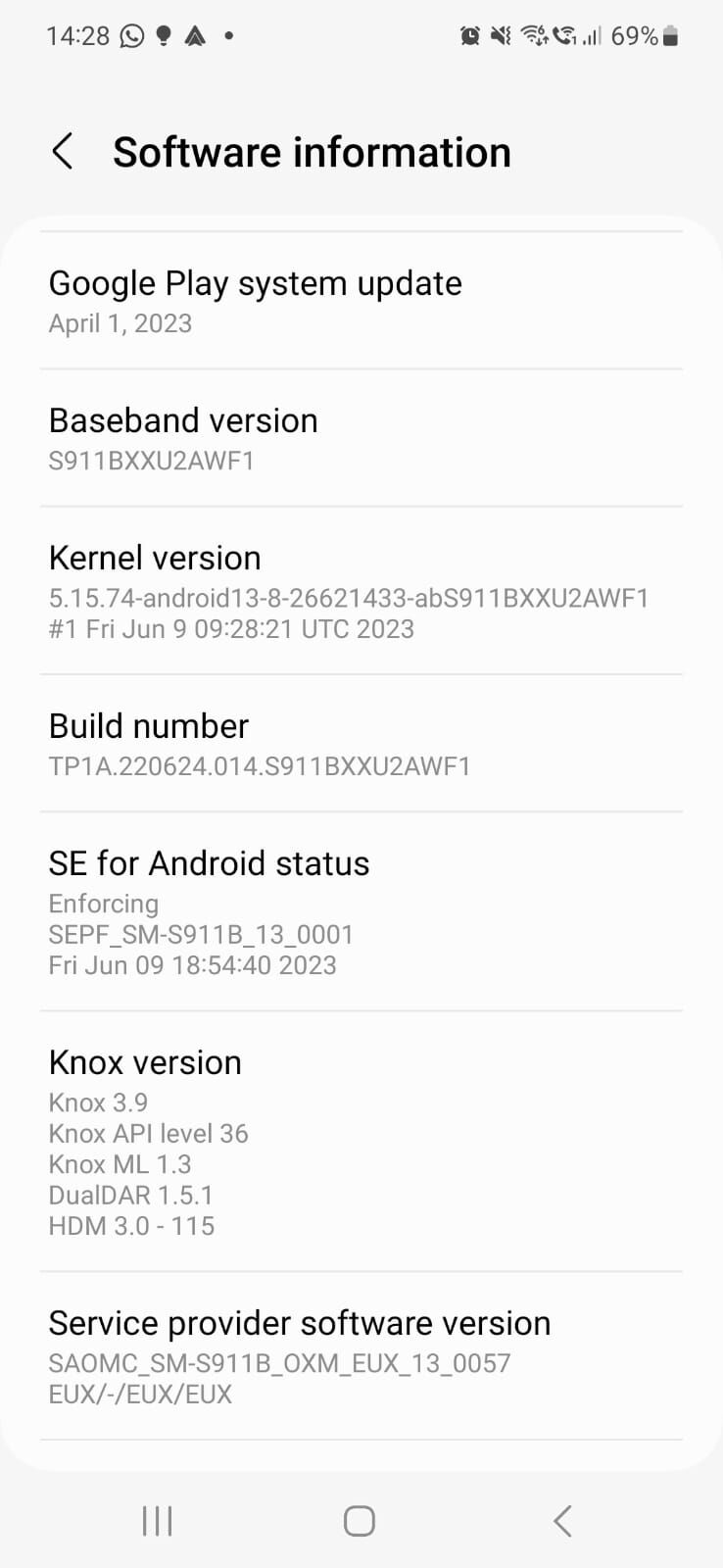

קודם כל תודה על המענה!

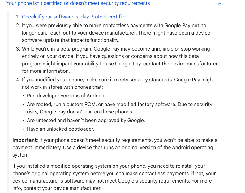

סמסונג לא מופעל בכלל, לדעתי הוא חושב שהוא באינדונזיה. אני מדבר על גוגל. השגיאה היא
יש לי רק מחשב MACOS, לא הצלחתי לחבר אותו לטלפון בהצלחה.
מצרף עוד פרטים לגבי התוכנה, לא יודע בדיוק איפה בודקים 0X0
image.png.e3e762c27e470f2d582bf70277f004bc.pngimage.thumb.png.bd96248d2117b15e9a83ffb3b22caf42.png

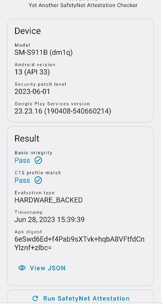

עוד לא ממש יצאו רומים למכשיר הזה כך שקשה לי להאמין שמדובר בCustom rom שהותקן, אלא פשוט הוא משוייך למדינה אחרת או שאולי החנות ניסתה לשנות את השיוך לפני המכירה - האריזה שקיבלת היתה אטומה או פתוחה?
תנסה להוריד את האפליקציה הזו ותבדוק אם אתה עובר את הבדיקה: https://play.google.com/store/apps/details?id=rikka.safetynetchecker&hl=en_US

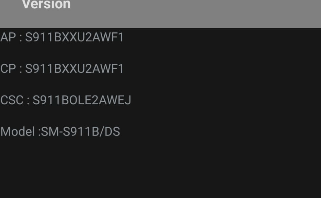

כדי לראות איזה CSC אתה נמצא תקיש בחייגן כוכבית-סולמית 1234 סולמית.

מצ'ב הבדיקות שביקשת
תודה!!
image.thumb.png.f0acba9fafd7e887b369e8098b4b371a.pngimage.png.9af27f0067cd5446ec700ae6ec1c8ab2.png

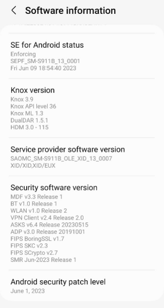

מודה שקצת מוזר לי שהPay לא עובד.
לפי XID/XID,XID/EUX אפשר להגיד שהמכשיר שלך יועד לאירופה, ובאמת הותקנה עליו תוכנה שמתאימה לאינדונזיה.
מוזר, כי גם התוכנה הישראלית (שזמינה לדגם B) תומכת בהקלטת שיחות ומן הסתם גם בשאר הדברים שקשורים לישראל (volte, wifi calling וכו').

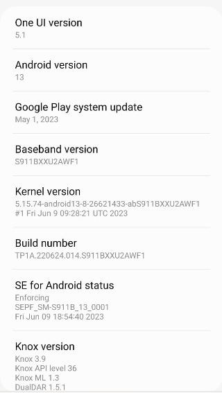

אישית הייתי מוצא מחשב ווינדוס, מוריד עליו תוכנה שנקראת Frija כדי להוריד את הגרסה העדכנית ביותר למכשיר שלך לפי מדינה ILO (ישראל), ואז צורב אותה עם Odin. זה ימחק את כל המידע במכשיר.
זה די פשוט, בטח למי שהתעסק עם רומים בעבר, אבל כמו כל התעסקות יש איזה סיכון...
אם זה יפתור את הבעיה עם הגוגל פיי אני לא יודע, כי לא כל כך ברור לי ממה היא נובעת, אבל הייתי מהמר ש99% שכן. ועל הדרך הרווחת גרסת תוכנה שמתאימה למדינה שאתה גר בה.

אם הבדיקה של Safetynet עברה, אז בהחלט מוזר ש Wallet לא עובד לך.
אני לא זוכר במדוייק את התפריט בסמסונגים, אבל תנסה להיכנס להגדרות -> אפליקציות, חפש את Play Services / שרותי Play -> אחסון -> נקה הכל. אותו דבר לאפליקציית Wallet ונסה שוב להגדריר את התשלומים.
תעדכן אחרי זה אם עובד או שאותה הודעה מופיעה.

זאת הגרסה אחרי צריבה מחודשת..
