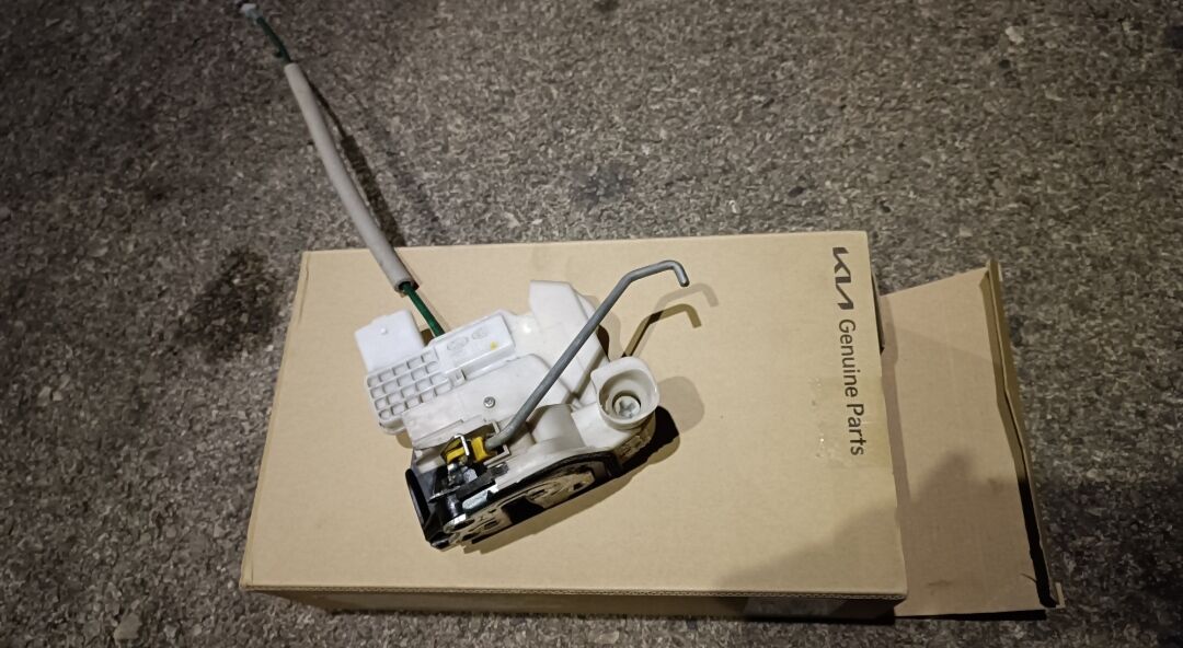

אני מחפש את המספר הקטלוגי של המנעול בדלתות הרכב של קיה ריו.
חלקים מכמה מנעולים נשברו וזה יוצר רעש לא נעים בסגירת הדלתות.
צירפתי צילום של המנעול באחת הדלתות.
מדובר בקיה ריו 2013 - 5 דלתות (Hatchback).
אשמח לעזרה.
תודה רבה.

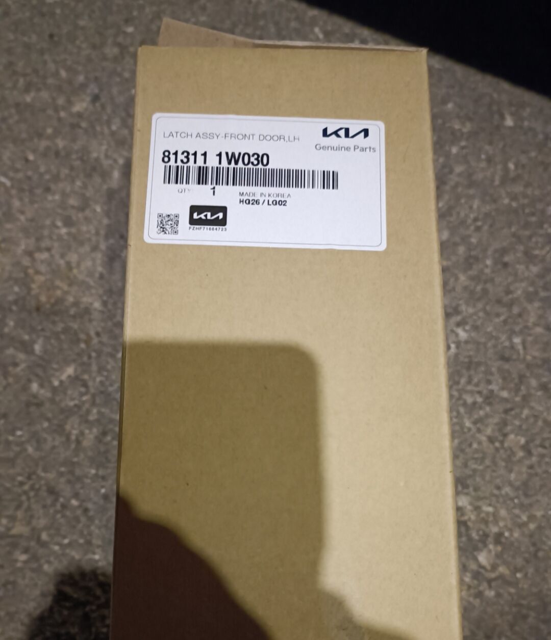

  • פיתרון
זה המק"ט של מנעול דלת נהג ריו הצ'בק מהדור הזה.
עלה משהו כמו 650 ש"ח, חלק מקורי נרכש  בקוריאה פאלקון.
"קוריאה פלקון" זה יבואן פרטי לחלפים מקוריים ליונדאי, קיה ומיצובישי בישראל.
לפי מס' רישוי המכונית תוכל לבדוק את העלות אצלם והטל' שלהם הנו 03-7162540
בברכה  -  רפי לין

תודה רבה, יש מק"ט שונה לדלת ימין או שמאל?
בהחלט שונה. המנעול בדלת ימין הוא "תמונת מראה" של המנעול בדלת שמאל
גם בדלתות אחוריות זה זה שונה.
זאת אומרת יש 4 מנעולים שונים באוטו.
