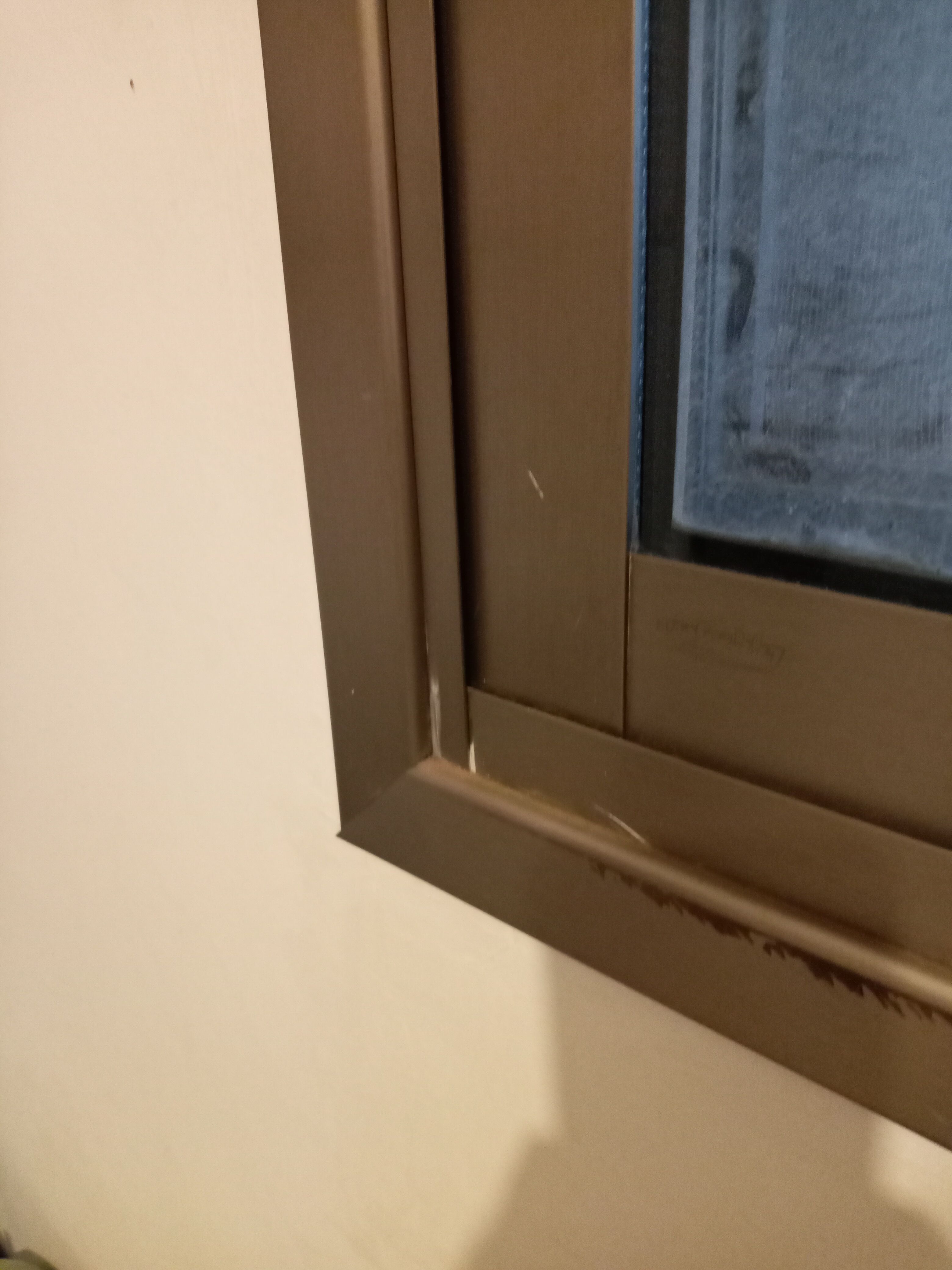

"פרופיל בלגי" זה בדרך כלל פתיחה (ציר), ולא גרירה.  בחלון המקורי האמיתי (פלדה) פתיחת ציר היא האופציה היחידה.
1700/7300 הם פרופילים לגרירה כשה-7300 הוא פרופיל עדיף מכל הבחינות על ה-1700.
זה נכון שבגלל שה-1700 הוא פרופיל דק מאד, אנשי אלומיניום משתמשים בו כהשלמה היכן שצריך, לבית עם חלונות 4300 ("בלגי") פתיחה, אבל זה לא הייעוד המקורי שלו.
בעל מקרה, הוא לא רלוונטי לויטרינות, שכן הגובה המקסימלי שלו הוא 120 ס"מ, אם איני טועה.

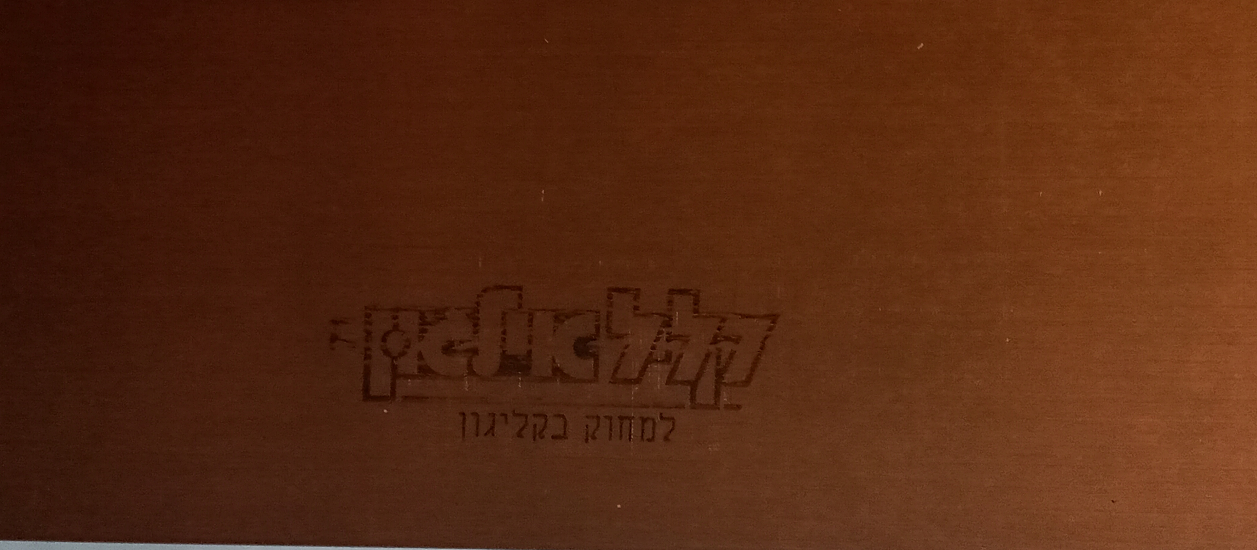

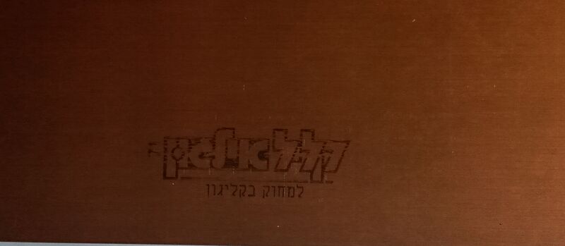

זורק חכה אולי אני אצליח, באיזו סידרה מדובר?
מוסיף תמונה נוספת אולי יעזור בזיהוי
Ready To Rock
Ready To Rumble
סימן של המצבעה (או האילגון במקרה הזה).לא מצביע על הסדרה.
אמור למנוע ממתקינים לחרטט את הלקוח ולמכור לו חיקוי במחיר של קליל.
לפי הרוחב של הפרופיל אבל, זה נראה כמו 7000/4500
