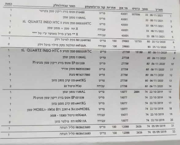

במקרה פתחתי מכסה מנוע כדי למלא מים לוישרים והסתכלתי על מי הקירור. ממה שאני זוכר, ברכבי פיג'ו הם בדרך כלל בתקן מיוחד ובצבע זרחני (כחול, ירוק). הופתעתי לראות שהמים שקופים, ועל פי היסטוריית טיפולים לא מופיעה בכלל החלפה של מי קירור ברכב. זה הגיוני ?
זה:
לגבי זה שאתה לא רואה בהסטוריית טיפולים החלפה, זה בסדר כמור. אין הוראה להחליף נוזל קירור באופן יזום כל כמה זמן אלא אר לבדוק חומציות ולהחליף אם היא מעל  הנורמה.
הנוזל הזה אחרי שעובד תקופה משנה את הצבע לצהוב. שקוף הוא לא אמור להיות.

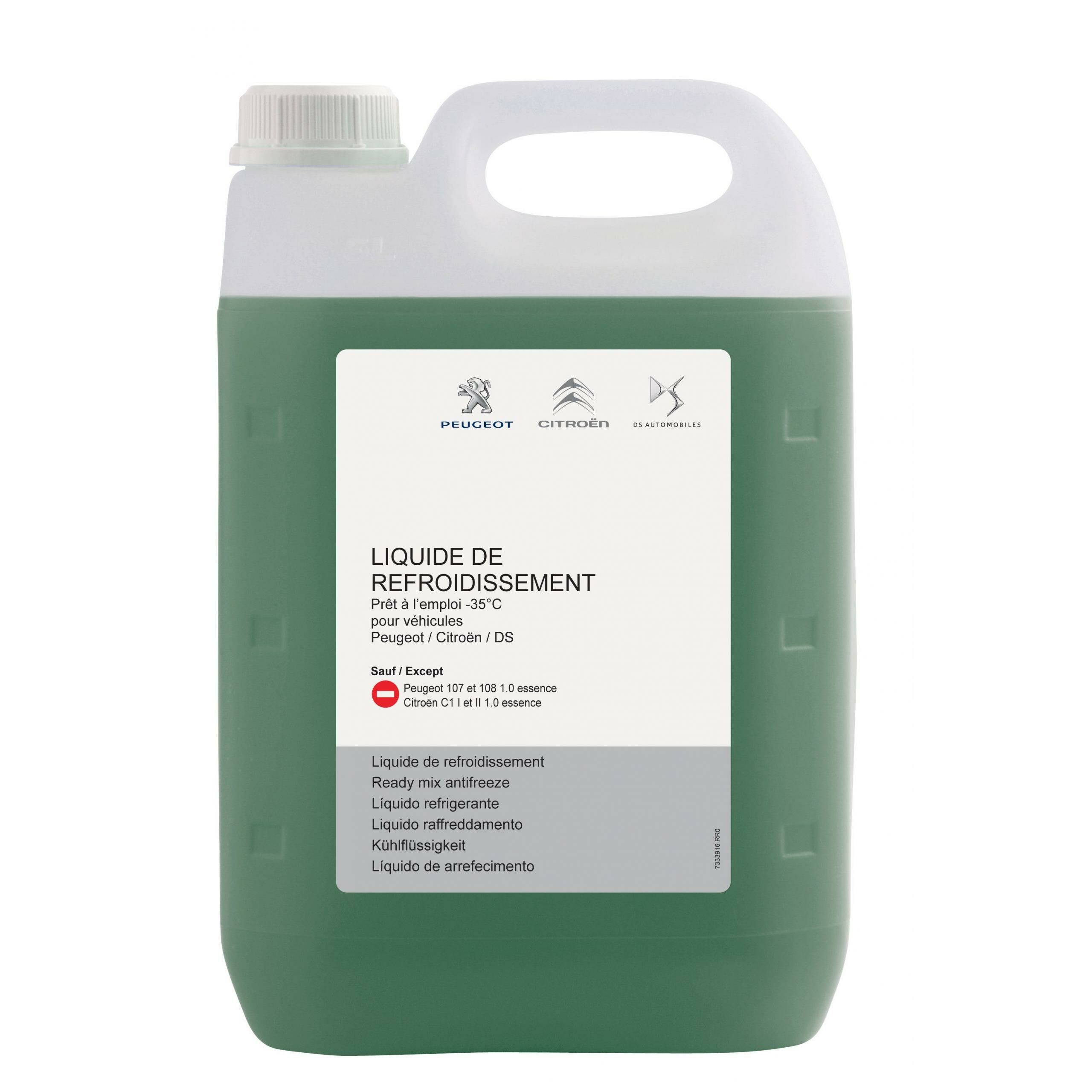

לא ידוע לי על נוזל קירור של מוטול שעומד בתקן.
קיים גם נוזל קירור מוכן לשימוש, מבית IADA ספרד במות: 5 ליטר.
הנוזל עומד בתקן
PSA B71-5110 (פיג'ו / סיטרואן).
בגוונים:
ירוק זרחן (צהוב), אדום, כחול (מיכל לבן ולא שקוף).
ניתן להשיג בחנויות/אתרים העוסקים בחלקי חילוף לרכבים.
לדוגמא: https://www.autostore.co.il/product-brands/iada/
