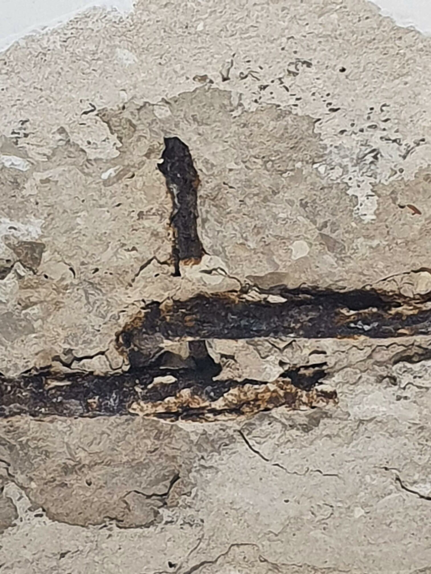

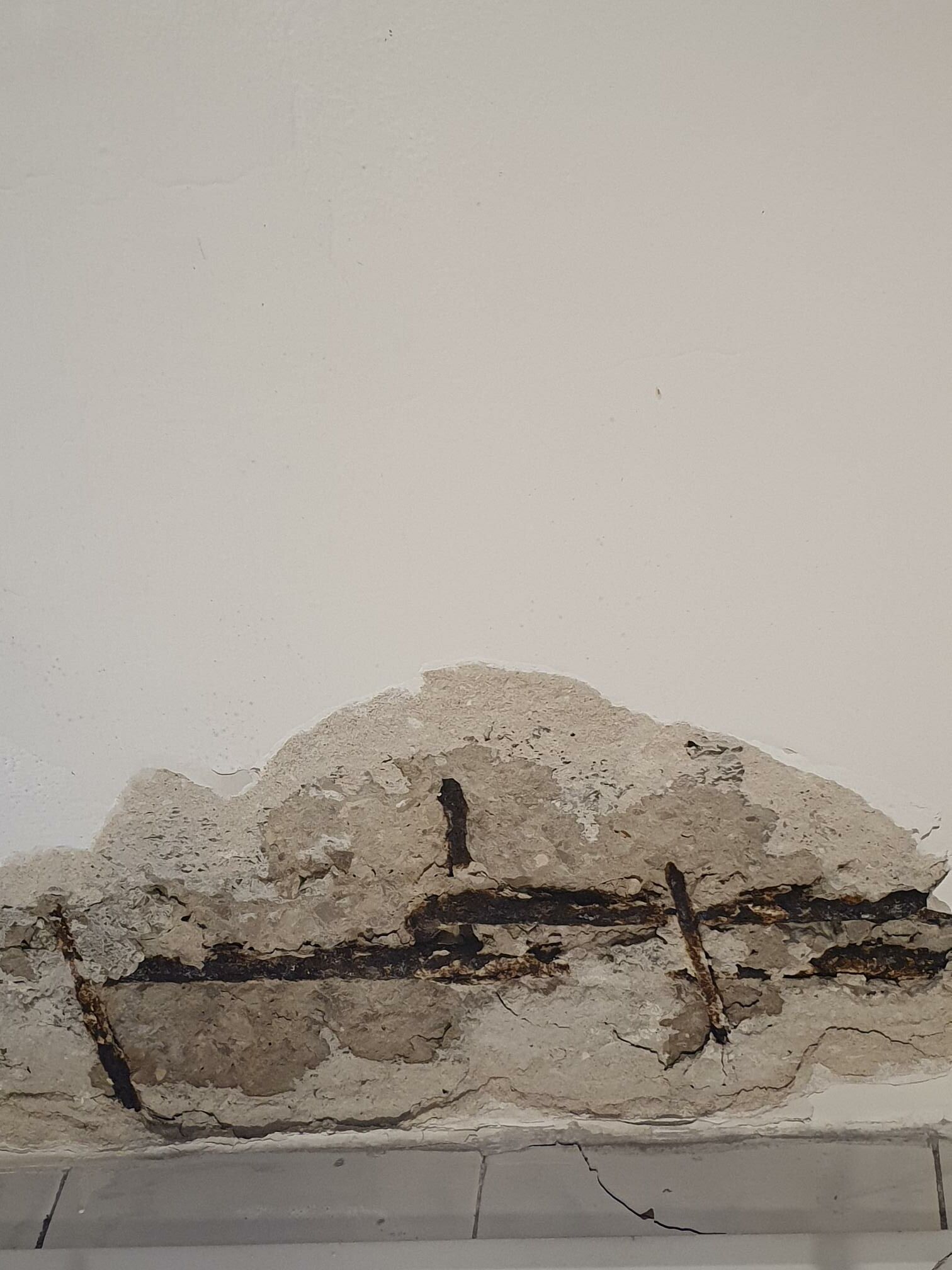

התופעה מוכרת: בית ישן שסבל מבעיות אטימה בגג (השטוח). בעיית האטימה טופלה אבל לאחר כשנתיים רואים אותותיה: הברזל ביציקה שהיה חשוף הרבה זמן ללחות החליד, התנפח ושבר את הבטון תחתיו, בד"כ ישירות על ראש הדיירים 🙂
הפתרון הוא טיפול בברזל, הרבצה של בטון (לא טיח או משהו שמכיל סיד) ואז גימור (קלסימו או כל שפכטל אחר).
השאלה שלי היא, לאחר ניקיון כל המתפוררים למיניהם והחלודה מהברזלים, כיצד מומלץ כיום לטפל בברזל?
האם ממיר חלודה הוא טוב או שיש חומר ייעודי?
למותר לציין שאין לבעל הדירה אפשרות להגיע אל מעל הברזל לצורך טיפול, כי מעל יש את התיקרה עצמה כמובן. הנגישות היא רק אל החלקים התחתונים של המתכת, כי רק הם חשופים לדייר.
זה בהחלט יהיה פתרון של חצי קלאץ', אבל זה מה יש. הוא לא מתכוון לחצוב מעליהם.
תודה מראש.
מאוד מומלץ לחצוב כדי שיהיה ניתן לעטוף את המתכת מכל צדדיה. כל פתרון שיכלול רק טיפול בחלק התחתון לא יהיה יעיל באמת.
בכל מקרה, החומר שאתה מחפש זה אינהיבטור קורוזיה. ספציפית אצל היצרן סיקה ניתן למצוא בשמות המסחריים ארמטק 110 או מונוטופ 610.
יש לציין שגם הכיסוי חזרה עדיף שיהיה במלט משקם, ושהברזל באמת חייב להיות נקי.
מציע לעיין במפרט שיקום כללי של סיקה כדי להבין את התהליך

עריכה:
כמובן שקיימים גם יצרנים נוספים לחומרים אלו, כמו א.צ.
אצלם האינהיבטור הוא ספיר 690
https://azmarketing.co.il/wp-content/uploads/2018/05/ספיר-690-1.pdf
ומלט השיקום הוא ספיר 672 או 670
https://azmarketing.co.il/product/sapir-672/
https://azmarketing.co.il/product/sapir-670/
