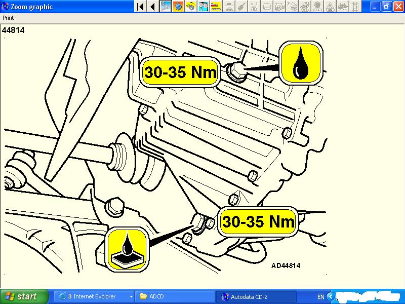

שלום לכולם,
כמה שחיפשתי מצאתי פקק שדרכו מכניסים שמן (פקק בלבד בלי מדיד), ובורג
מלמטה, בצד הגיר שדרכו מנקזים את השמן.
איך אני אמור לדעת אם צריך להוסיף שמן או לא?
מה שפעם אחרונה מוסכניק אמר לי, מכניסים שמן מהפקק העליוןעד שגולש מבורג למעטה!!
זה אומר שגובה השמן צריך להיות עד הבורג!!
אם זה נכון, השאלה עכשיו אז איך מרוקנים את השמן כדי להחליף?
אשמח לקבל עזרה בנושא.
תודה
דניאל
אני לא יודע איך זה בדיוק בגאלאנט,
אבל בכללי,
הפקק העליון הוא נשם, שלא מכניסים דרכו שמן.
כדי לנקז את השמן אמור להיות בורג בתחתית הגיר שדרכו מנקזים.
הבורג בצד הגיר הוא הבורג שבו ממלאים שמן.
מכניסים צינור עם משפך לתוך הפתח הזה (שבצד הגיר) וממלאים שמן עד שהשמן גולש מעט מהפתח.
זה מה שאני יודע, חכה לתשובות של חברי פורום אחרים כדי להיות בטוח...
עריכה: איך בודקים אם יש מספיק שמן? פותחים את הבורג שבצד הגיר, אם יש טפטוף של שמן מהחור, סימן שלא חסר שמן.
באגן של הגיר ישנו פקק תפתח אותו
אם יש שמן או נוזל כשאתה פותח זה בסדר
אם אתה לא מצליח לראות כלום .זה אומר שחסר לך
{זה בדוק אני בעל גאלנט 90' }
חתימה !
שלום,
אתה מתכוון לבורג (לא פקק) שיש בצד הגיר מאחורי מנוף של קלאץ'?
ומאיפה מרוקנים את השמן?
תודה
דניאל
