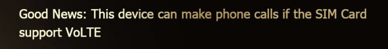

זה מה שכתוב באתר:
ואילו החיבורים של הרדיו:
הכוונה ששיחות מתבצעות רק ברשת ה WiFi?

המכשיר הזה מגיע בלי אנטנה דור 3, ורשתות דור 4 ו5 לא תומכות בשיחות שהן לא על גבי IP (נקרא VoLTE בדור 4).
VoLTE הוא בעייתי כי הוא דורש תמיכה והתאמה בין הרבה גורמים, אין הבטחה ב100% שהמערכת הזו תדע לתמוך בVoLTE בישראל, ככה שיכול להיות שתקנה אותה ובסוף לא תצליח לבצע שיחות.
לפי הכתבה הזאת בXDA נראה שיש איזשהו סטנדרט שבעיקר סמסונג לא עומדת בו (לא מפתיע..), בעייני נותן טיפה אופטימיות לגבי המולטימדיה שלך, אבל עם SoC ומודם סיניים, קצת קשה לקבוע מראש אם יעבוד.
טוב, חיפוש ברשת מראה ש hotmobile תומכת בשירות (https://campaign.hotmobile.co.il/volet/?_ga=2.111390413.878334100.1620201866-120321558.1620201866) ואפילו למכשירי סאמסונג (אע"פ שלא מצאתי איזכור ל S8). ה S8 תומך בשירות VoLTE.
אני רוכש את הטלפון בהמשך השבוע אז אדוק שאני מקבל חיבוריות VoLTE עם ה SIM שלי.

לא שיחות על גבי ה-WiFi, אלא שיחות על גבי רשת הדור הרביעי, ה-VoLTE.
וזה כי אין לו אנטנה (ואולי בכלל מודול תקשורת) שתומך ב-3G כמו שציין @DubelBoom
