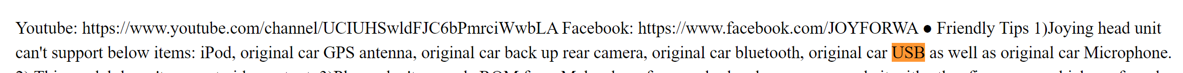

פשוט ראיתי בדף המוצר את ההערה הבאה:
Youtube: https://www.youtube.com/channel/UCIUHSwldFJC6bPmrciWwbLA Facebook: https://www.facebook.com/JOYFORWA ● Friendly Tips 1)Joying head unit can't support below items: iPod, original car GPS antenna, original car back up rear camera, original car bluetooth, original car USB as well as original car Microphone.
או שזו הודעה גנרית?

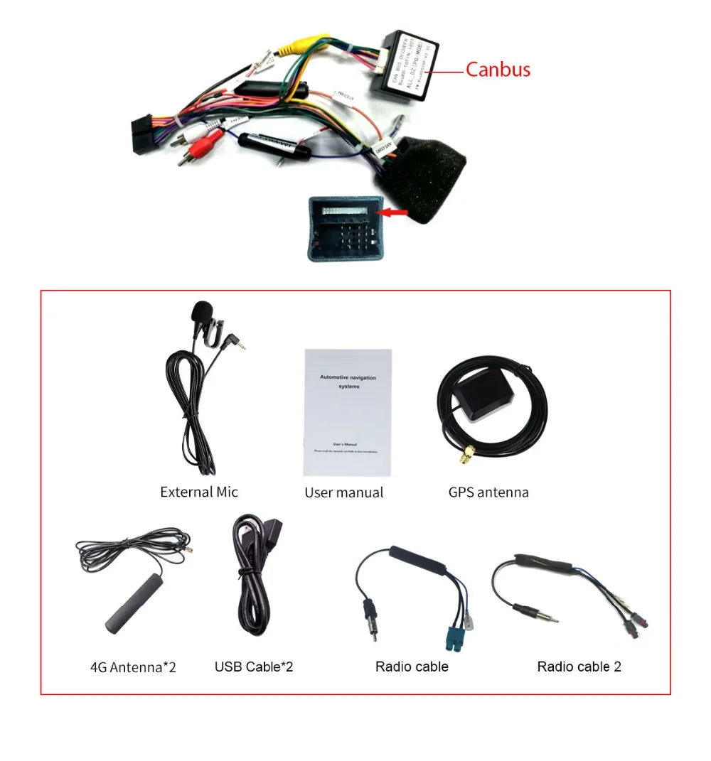

זה תלוי בחיבורים שיביאו לך
את הצריך מערכת תואמת מקור כלומר חיבורים שקע תקע ובין היתר יהיה לך גם לUSB ולאוקס
דוקטור קארלד-מתקין מערכות שמע ומסכים לרכב (גילוי נאות ! )
אם חיישני הרוורס ומצלמת הרוורס הם כאלו שנשלטים דרך הקאן באס - יתכן ומקודד של JOYING בעבור רכבי VAG יוכל לתאם בינם - אתה צריך לפנות לתמיכה של JOYING או לחפש מתאם CAN לסיאט לאון - אפשרות נוספת היא לפנות למוכר הסיני דרך אליאקספרס.
לגבי הUSB והAUX אני בספק מאוד גדול אם הם יוכלו לעבוד שלא דרך המערכת המקורית אבל תיקח בחשבון שהג'ויינג מגיע עם יציאות USB משלו ואת הAUX אתה כבר לא באמת תצטרך.

הבנתי, זה בעיקרון מגיע עם CANBUS עבור שליטה מההגה והצגת פונקציות ומידע הקשורים לרכב כפי שמציגה המערכת המקורית, אין לי מצלמת רוורס והחיישנים הם בהתקנה חיצונית, לא משהו שבא עם הרכב.
ה-ISSUE שלי יותר נובע בפן האסתטי, אני לא אוהב שה-USB תקוע באמצע החיים אלא מוסתר איפשהו.
בצמת שהם הוסיפו שם ניתן לראות 2 חיבורי בננות זה של האוקס המקורי
יש צמה כזאת גם אם חיבור של USB מקורי  אך לדעתי הכניסות אצלך הם לא מקוריות יצרן אלא של המולטמדיה הקיימת אצלך ברכב
אז מה שאתה יכול לעשות זה לקנות כבל מאריך USB שהוא גם ניתן להתקנה ברכב מבלי שיהיה זרוק - אתן לך דוגמא לכמה כאלו
דוגמא אחת
דומגא שתיים
דוגמא שלוש
