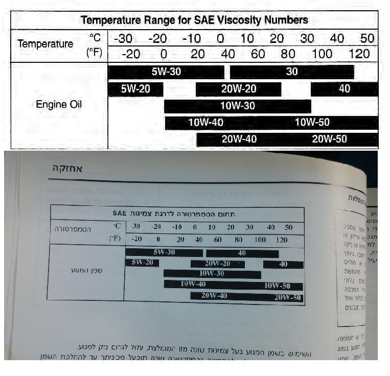

אני גם לא לגמרי מבין את הטבלאות האלה, אם הולכים לפיהן רוב הרכבים על כבישי ישראל צריכים לנוע בקיץ עם 20W50 במנוע. אבל זה רחוק שנות אור מהמלצות היבואנים.

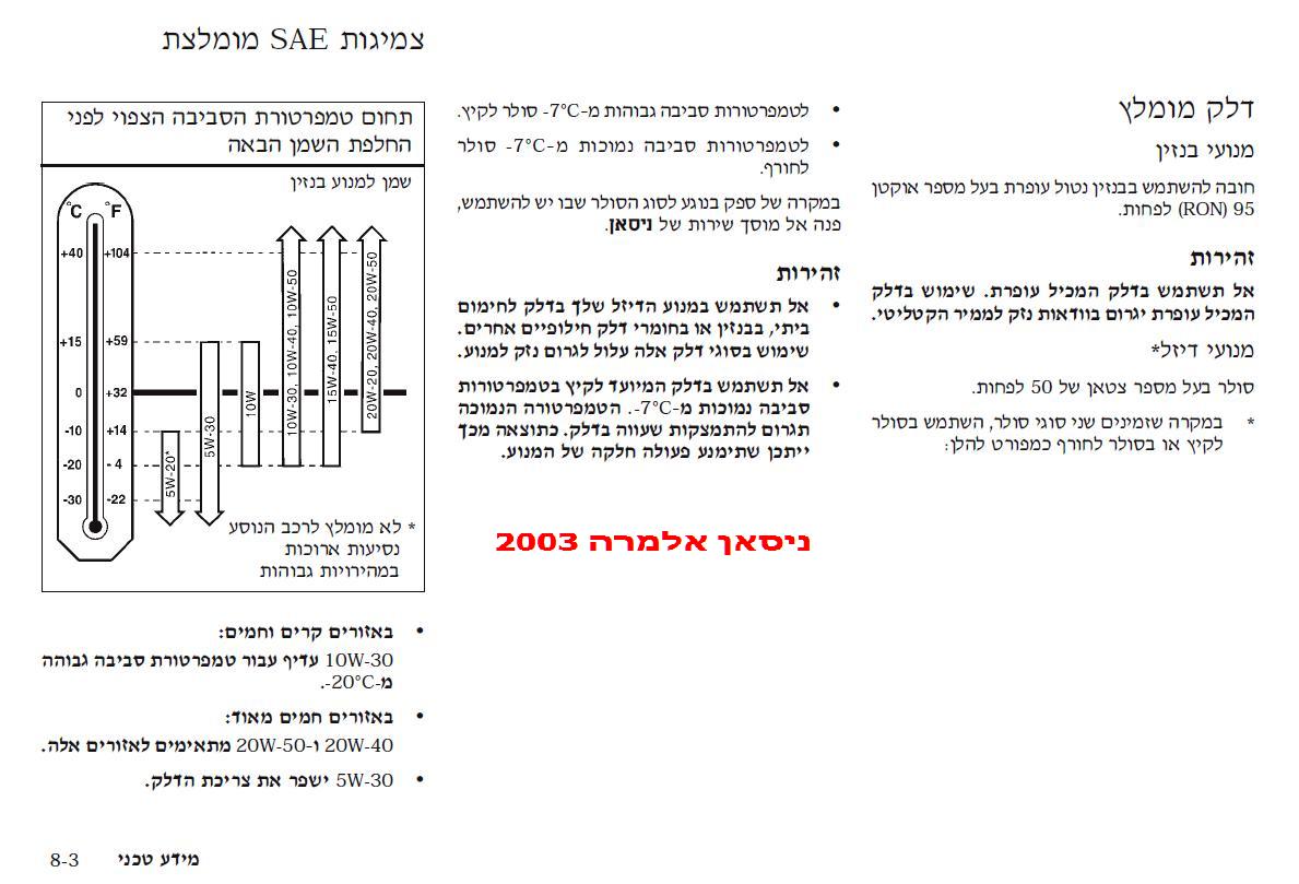

למה הטבלה בספר הרכב לא מובנת ?
הטבלה של ניסאן שאתה צירפת בסדר גמור.
את הטבלה של קיה שצירף פותח השירשור אני לא מבין.
למשל מדוע שמן חד דרגתי 40 מופיע פעמיים? בשורה ראשונה בין 10 ל 40 מעלות, בשורה שניה מ 35 מעלות ומעלה.
יצרן יכול לשנות המלצות "רטקואקטיבית" גם למנועים ישנים.
למשל למנוע באוטו שלי שהוצג בסביבות 2005-2006, תמיד הייתה המלצה להשתמש ב 5-40 או ב 5-30. אסור ב 0-30.
אבל החל מ 2015 כן מאפשרים להשתמש ב 0-30 לאותם מנועים ישנים שיוצרו ב 2006.
המנועים עברו כבר בלאי חלקי, וצריך לקחת זאת בחשבון.
לכן במידה והמנוע לא חדש, כדאי לטפל בשמן מנוע 10W-40 אשר יותר מתאים.
הן לבלאי והן לתנאי האקלים בארץ, וגם מבחינת זמינות והוספה בין הטיפולים.
כדאי להתקשר למחלקה הטכנית של היבואן, ולאמת האם היצרן מאשר את השינוי גם לישראל.
(לפעמים היצרן מציין אזורים ומצבי עבודה / עומסים, שבהם יש הגבלות)
וכרגיל, יהיה מעניין לבצע את הבדיקה, למלא 0W-30 ולתת דיווח ארוך טווח.
נפלה טעות באחת הגרסאות של ספר הרכב אשר תורגם לעברית.
איזה כייף לי :)
נו, אז זה בדיוק מה שאני אמרתי.
יש טעויות בטבלה. מכיוון שאנו לא יודעים אם זה רק בשורה אחת או בעוד מקומות, כדאי לבדוק במקורות אחרים.
מה הבעייה עם טבלה מהסוג הזה? היא ברורה להפליא (ואני לא מתייחס לטעות הנ"ל).
אנחנו חיים בישראל, ארץ מאוד נוחה אקלימית לכלי רכב וניתן להשתמש כמעט בכל צמיגות שקיימת בשוק. במקומות חמים או קרים בצורה קיצונית אז ההמלצה לגבי צמיגות ספציפית מקבלת משנה תוקף.
