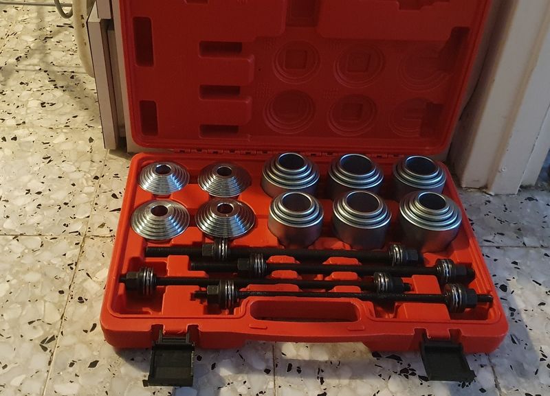

קניתי 3 תשובות מנוע כחלק מאחזקה מונעת (וגם התושבת משקפיים נזקקת להחלפה).
הוחלפו 2 תשובות עליונות , מחברה ידועה
ואיכות טובה , התושבת המשקפיים קצת בעייתית , כי היא בא כבוקסה , ואם רוצים לפרק את כל הבית אז צריך לפרק ציריות והכל מסביב , וכל מוסך באזור שלי רוצה 500 שח על הוצאת הבוקסה והכנסת חדשה , מחפש לבנתיים מכשיר להוצאה.
הכל כמובן עם לוקטייט ומומנט.

לפני 9 דקות, ProCC כתב:
אתה חייב פרס חזק. איפה אתה גר?
ברחובות , מכשיר של חולץ מיסבים יעשה את עבודה ? מעדיף לא לפרק את הבית אלא לחלוץ אותו מתחת למנוע

ניתן להשתמש בחוץ בוקסות בסגנון של מוט הברגה וכוסות דחיפה. אם יש לך להשיג כזה במידות מתאימות זה בהחלט יחסוך את פירוק התושבת והציריה. התושבת לא יושבת בלחץ מטורף לכן בהחלט ניתן לחלוץ אותה מתחת לרכב עם הכלי המתאים.
אם אין את הכלי המתאים אז אין ברירה אלא לפרק וללכת לפרס

@ProCC
אני באותו מצב עם התושבת התחתונה שהיא כמעט זהה במנוע בנזין. מנסה להמנע מלפרק אותה. חולץ באמת יעשה את העבודה על המקום, אבל בשביל זה צריך למצוא אחד...
@Igalz
למישהו מהכנופיה יש סט כזה?
