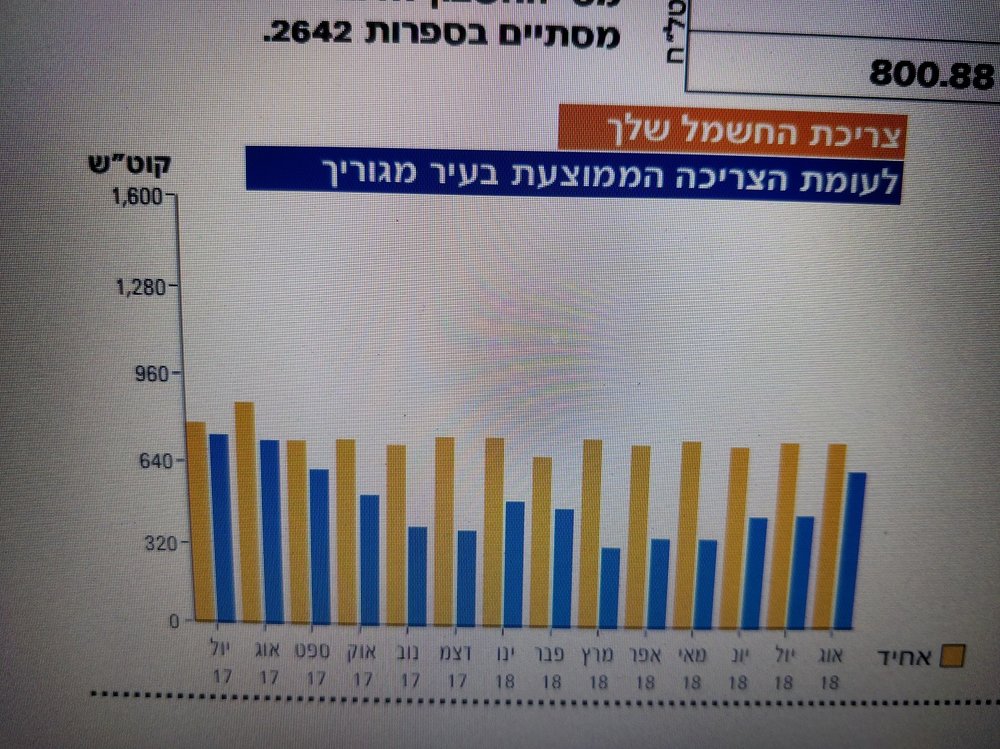

אני עדיין לא הבנתי איפה המוגזמת בצורה מטורפת.
הממוצע של 2 החשבונות שנתת הוא 855 ש"ח בעוד לפי הסימולטור שצירפת הממוצע החודשי הוא כ-650 ש"ח.
מעבר לזה גם בגרף הצריכה ההבדל הוא לא פי 8 כפי שהשתמע מדבריך. נראה שהם צורכים כעת בערך פי 2 לעומת התקופה המקבילה אשתקד.
יש הבדל וכדאי לבדוק מאיפה הוא נובע, אבל זה לא קרוב לדברים שמשתמעים מההודעה הראשונה.

ניתן לראות בבירור שהצריכה של שני החשבונות האחרונים כפולה מהתקופה אשתקד.
מה ישתנה מתקופה אשתקד? בחורף של שנה שעברה(עד קיץ 2016) השתמשו עדיין בתנורים, רדיאטורים ושאר הזללנים.
בחורף הנוכחי נעשה שימוש במזגן שהותקן סביבות אמצע 2016(הדלקה של אחד לכמה שעות, כל התנורים וכו הוצאו מהבית).
