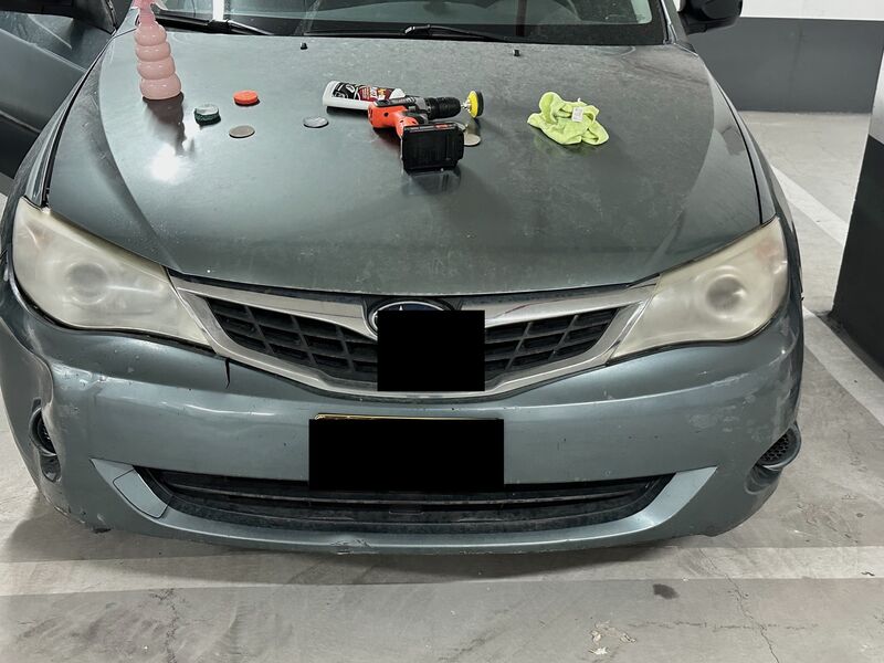

  5. התחלתי עם 2000-5000-10000, מניח שצריך להתחיל מרמה נמוכה יותר, אבל הבעיה שלי כרגע זה ההשפעה של ה-PlastX ואם שיוף מחדש יפתור את הסיפור או לא... אבל לא שמתי לכה..
  6. היי, ניסיתי לחדש לפני שבוע את הפנסים עם קיט שיוף שהזמנתי מאלי. דווקא עשה עבודה לא רעה בהתחלה (אם כנראה היה יכול להיות טוב יותר אם הייתי עושה שיוף רטוב ולא יבש כמו שחשבתי שצריך), רק שבניסיון לשפר עוד יותר את הצלילות קניתי PlastX בעקבות ההמלצות פה, וזה יצר עננות על הפנסים ותצואה הפוכה לחלוטין. נאלצתי לשייף אותם שוב כדי שיהיה אפשר ליסוע איתם איכשהו אבל זו תוצאה רחוקה מלהיות משביעת רצון. אני תוהה מה עשיתי פה לא נכון ואיך זה קרה בכלל ואם יש אפשרות להחזיר אותם למצב תקין, או שזה מחייב בעל מקצוע/החלפה של הפנס... ככה זה נראה בתוצאה שבוע שעבר (לא מדהים, אבל עדיף משמעותית על מה שהיה לפני) ככה זה נראה כרגע אחרי הטעות של אתמול והניסיון הכושל לתקן אותה 😅 תודה רבה!

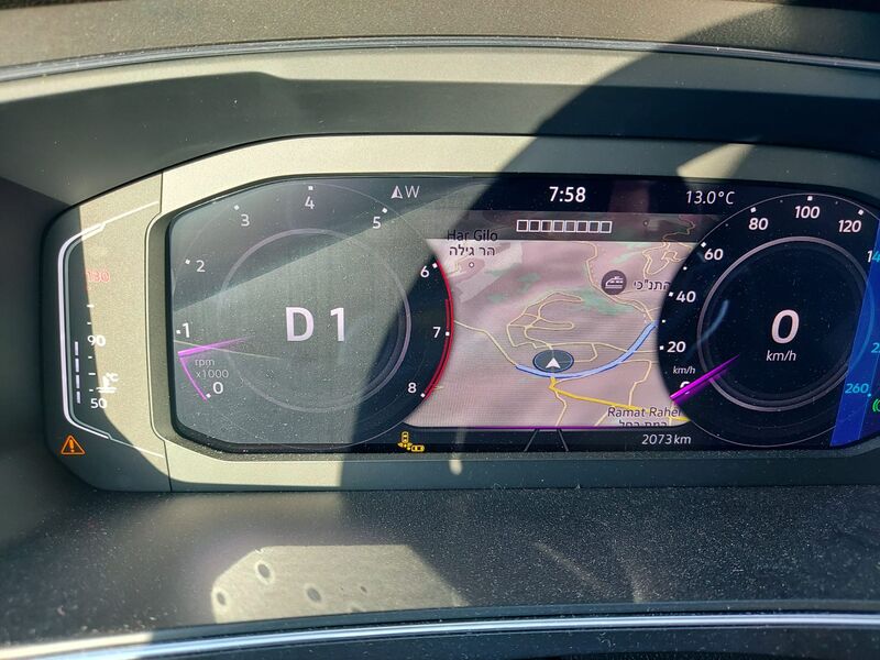

  8. היי, לפני שאני הולך למוסך ויחשבו שאני מוזר, אולי מכאן תבוא הכוונה מה יכולה להיות הבעיה. טיגואן אולספייס 1.5 2022 קיימת מערכת חניה אוט', בלימה אוט' בנסיעה לאחור ומצלמת רוורס (אובייסלי). הרכב בן 3 חודשים סה"כ. גר בגוש עציון ונוסע מעת לעת לירושלים. כמעט כל פעם שאני עובר במנהרה הדרומית מדרום לצפון (הארוכה הישנה) בערך ב-50-70 קמ"ש, פתאום נדלקת התראה שה- Rear Trrafic Alert לא פעיל, המערכת מולטימדיה משתגעת ומתחילה לזפזפ בין המצלמת רוורס למה שמופעל באותו רגע, והתראה על חניה אוט' לא פעילה וכל זה עם צפצופיאדה שלמה של התראות. איך זה נפתר? ברמזור הראשון מכבה את הרכב ומדליק, העסק מתאפס כל הנורות כבות והכל עובד חלק. מה שמוזר כל כך זה שזה קורה אך ורק במנהרה הספציפית הזו ואך ורק בנסיעה מדרום לצפון גם ביום גם בלילה. כשאני חוזר הביתה בכיוון השני זה אף פעם לא קורה (ולך תסביר את זה במוסך ברכב חדש, יסתכלו עליך כאילו אתה על משהו...). ניסיתי לחשוב מאיזה רכיב זה יכול להיות, אני חושב רק על החיישני רוורס/מצלמה אבל מה כבר יכול לגרום להם לזה? אם יש למישהו כיוון אפשרי אשמח. מצ"ב תמונה של לוח השעונים כשזה קורה, אולי זה יתן מידע מסוים מההתראות שנדלקות. תודה.
