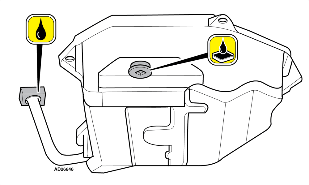

על פניו שאלה פשוטה, אבל שמעתי כל מיני דיעות ורעיונות, שצריך קודם לנסוע עם האוטו שיתחמם השמן בגיר, וצריך לשים ב D כשמישהו לוחץ על הברקס ואז למדוד .
קיצר מה הנוהל הנכון?
בתמונה המדיד שלי, בחתימה הרכב שלי.
ד״א אני לא מוצא אצלי בורג ריקון ובורג מילוי , יש רק אגן שאליו מתחבר הצינור שמחזיק את המדיד
עכשיו: מאזדה 6 2009 2.0L

בד"כ מודדים שמן גיר כשהרכב מונע ובניוטרל ( או פארקינג) , עדיף אחרי נסיעה טובה כשהוא כבר בטמפ' עבודה.
הייתי ממליץ לך לבצע החלפה חלקית (3.5 ליטר) אם לא ידוע מתי הוחלף השמן. לפי אוטודאטה זה סתם דקסרון 3 אבל המתן למרק שייאשר סופית, לפעמים אוטודאטה טועים בקטע הזה.
Stay Dirty
השאיפה היא החלפה חלקית פלוס פילטר, יש לי כבר הכל כולל שמן בתקן של הרכב g-052-162a1 . האוטודאטה שלך הוא אאוטדייטד [emoji12] הבורג הזה לא קיים אצלי בקרטר גיר.
